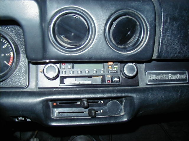

hier noch mein kassettenradio im kadett....soweit ich bisher sehen konnte im originalen schacht oder jemand hat das sehr gut gemacht....
...auch immer möglich....
@ jens
kassette geht nicht mehr, riemen ab? wo krig ich so was her?

Hallo Wolfgang,
das Loch ist vergrössert, so leid es mir tut.
Ist bei mir genauso.
Finde ich auch nicht soo schlimm.
So passt das Radio wenigstens.
Riemen gibt es bei ASWO, oder als Sortiment bei Conrad.
Bei ASWO kannst du aber nur als Firma bestellen.
Du musst die Grösse wissen.
Die wird gemessen, indem du den Riemen als Kreis hinlegst und den Durchmesser als Mass nimmst.
(z.B. 10cm)
Dazu noch die Dicke, falls es ein Flachriemen ist noch die Breite.
(z.B. 1,5x1,5mm oder 0,5x4mm)
Bei Flachriemen ist die Länge etwas kritischer.
Wenn du mal wieder in der Nähe bist, bring das Radio mit, ich habe bestimmt was passendes in meinem Zauberkeller.

hmm...sicher? vergrössert? auch beim 73 er?
naja...gibt schlimmeres
18.03.07 14.19 |
@ skippy:
Wenigstens sind die kleinen Löcher für die Knöppe nich gleich mit weggefräst worden.
Ich hatte damals auch einen 73er mit dem kleinen Ausschnitt.
Da hab´ ich damals selbst Hand angelegt.
(und dann gleich Totalamputation
