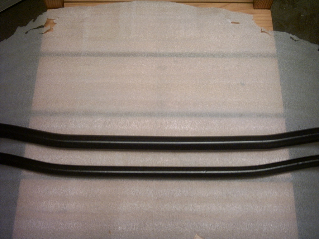

mawatip unregistriert
anbei ein paar Bilder, die bekanntlich mehr als Worte sagen.
Durchmesser 22,5 mm, Maße identisch mit Original, Stabihaltestopfen passen perfekt.
mawatip hat diese Bilder (verkleinerte Versionen) angehängt: |

ich beabsichtige - wie aus den Bildern ersichtlich - die gesamte Kleinserie vom Hersteller schwarz matt pulverbeschichten zu lassen. Ist für Stabis und Federn der optimale Oberflächenschutz und sieht zudem noch original aus.
Mark
