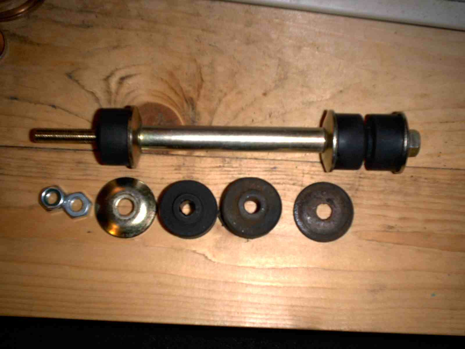

Hallo Mark, war eben im Keller.
Das Foto zeigt einmal den neuen Stabihalter von Eisenheini. (passt, ist aber falschrum zusammengesteckt)
Vorne links das neue Gummi, wie du sagtest, ziemlich genau mit 8mm Innendurchmesser. (Passt in die Achse)
rechts daneben ein originales Gummi und die alte Scheibe. (der Gummiabrieb ist auf dem "Berg" also unter dem Teller)
Kann ich gerne nochmal versuchen zu knipsen, wenn´s nicht reicht.
Jens
Schrägheck hat dieses Bild (verkleinerte Version) angehängt:
   Dateigröße:    Dateiname: 11.10.06 Stabibef. 002 b.jpg
Dieser Beitrag wurde 1 mal editiert, zum letzten Mal von Schrägheck: 16.04.07 11.43.
11.10.06 20.50 Schrägheck ist offline E-Mail an Schrägheck senden Beiträge von Schrägheck suchen Nehmen Sie Schrägheck in Ihre Freundesliste auf

Also mit den Gummiteilen von Eisenheini sieht das richtig zusammengesteckt so aus. Bild
(der Durchmesser der 2mm hohen Erh?hung ist bei mir auch ca. 14- 15mm)
Die Teller dr?cken sich in die gerade Fl?che des Gummis hinein, innen mehr als aussen.
Wenn der Stabi nur wenig Bewegung ?bertr?gt, spricht das Ganze eher weich an.
Bei gr?sseren Kr?ften wird das Gummi st?rker an den Rand des Tellers gepresst und wird h?rter. (Progression)
Das ist wahrscheinlich nur ein Nebeneffekt, der Hauptgrund wird die kreisf?rmige Bewegung sein, die der Stabihalter beim Einfedern kompensieren muss. (in alle m?glichen Richtungen)
Jens
   Dateigröße:    Dateiname: 11.10.06 Stabibef. 003.jpg
Dieser Beitrag wurde 1 mal editiert, zum letzten Mal von Schrägheck: 11.03.07 21.41.
11.10.06 21.12 Schrägheck ist offline E-Mail an Schrägheck senden Beiträge von Schrägheck suchen Nehmen Sie Schrägheck in Ihre Freundesliste auf
