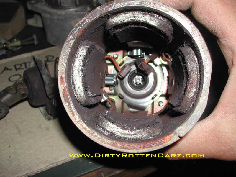

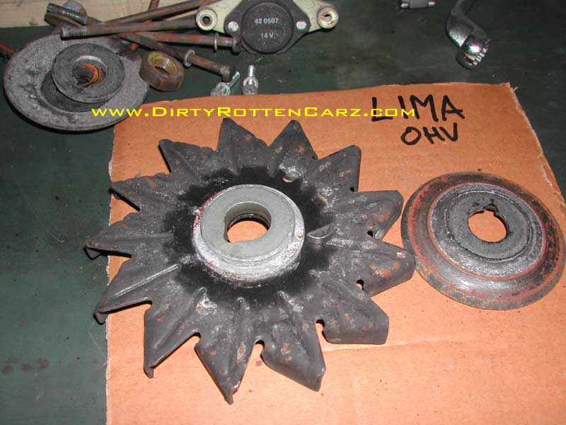

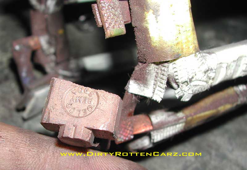

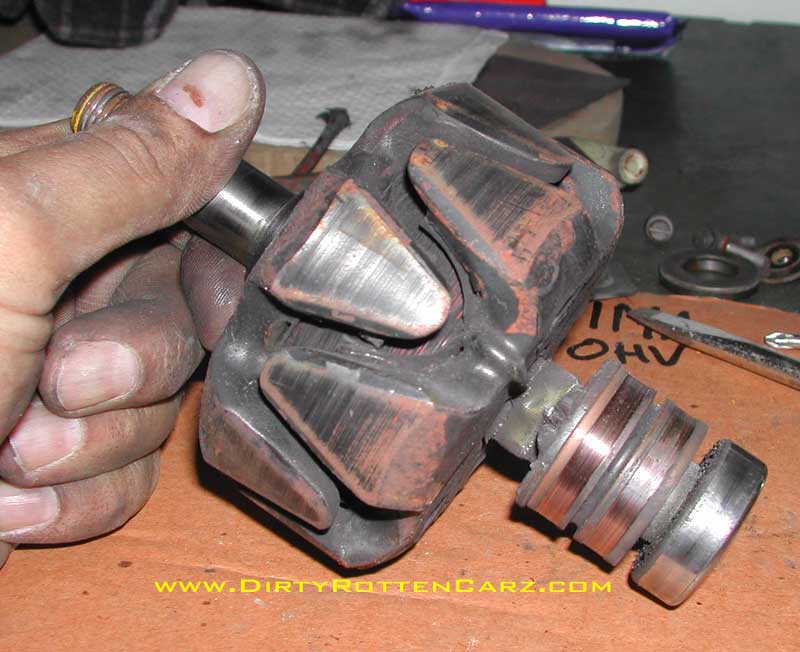

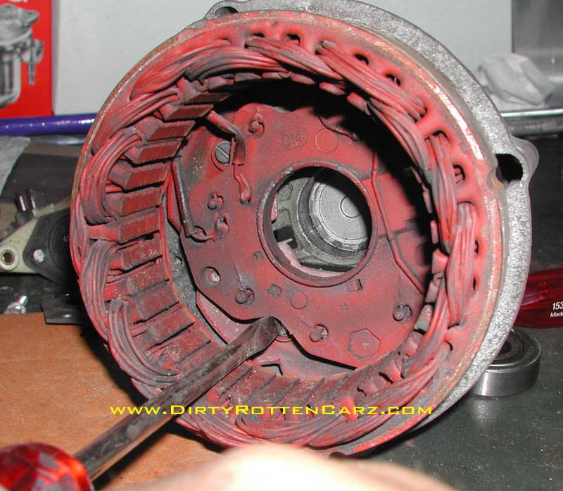

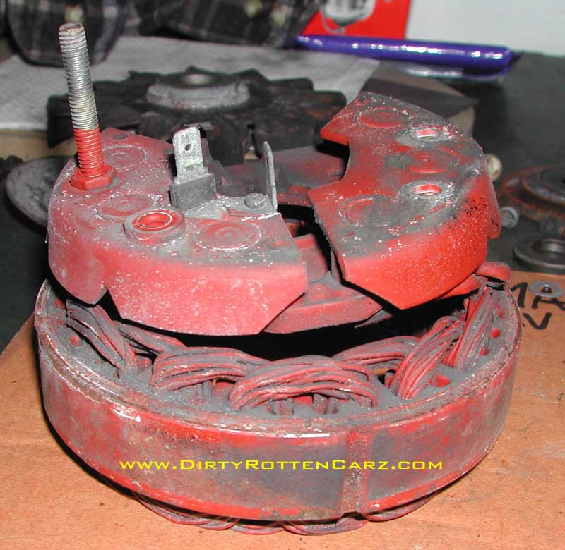

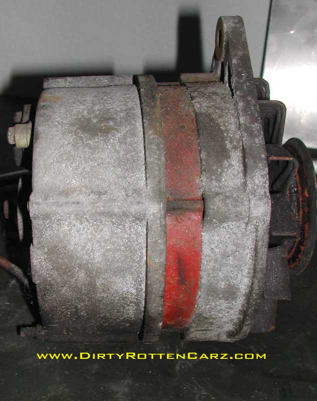

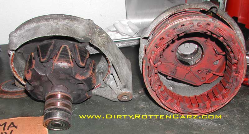

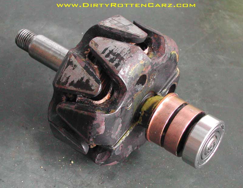

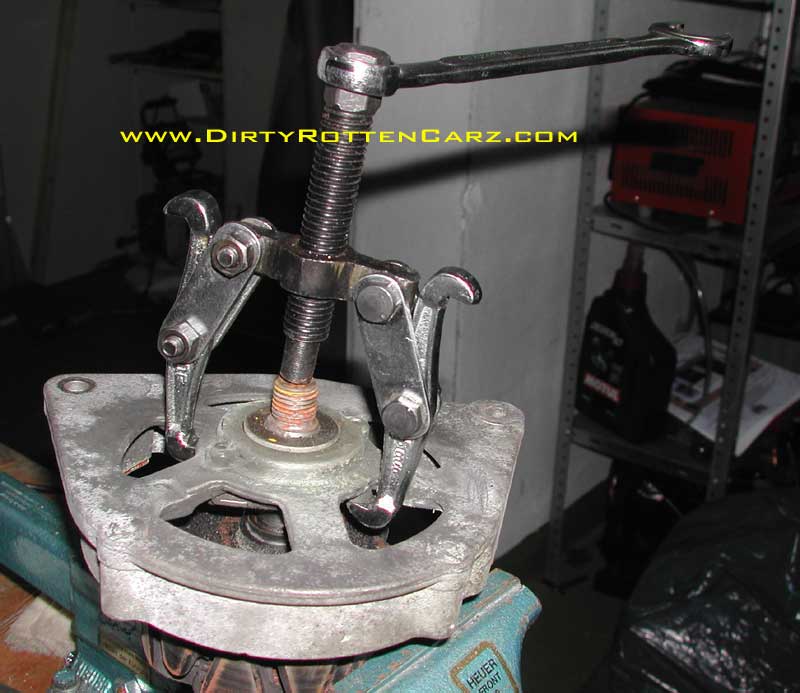

Heute mal bi?chen Lichtmaschine zerlegt.
Das Geh?use des guten St?cks soll glasgestrahlt und klarlackiert werden. Dieser rostrote Teil soll wieder eben diese Farbe bekommen und alles, was sich verzinken l?sst, wird verzinkt.
Dann schaue ich mal, ob ich noch neue Lager und neue Kohlen f?r die Lima bekomme. Den Anker m?chte ich gerne ein wenig abdrehen. Muss ich schauen, wo ich das mache. Habe keine Drehbank.

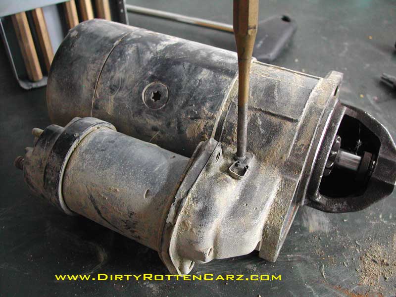

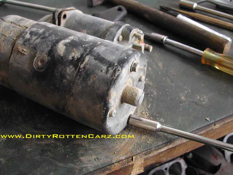

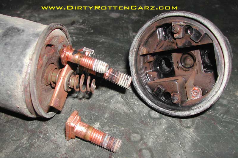

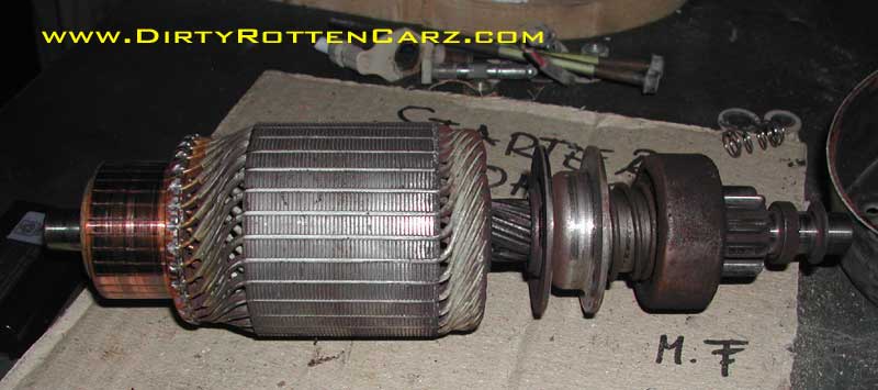

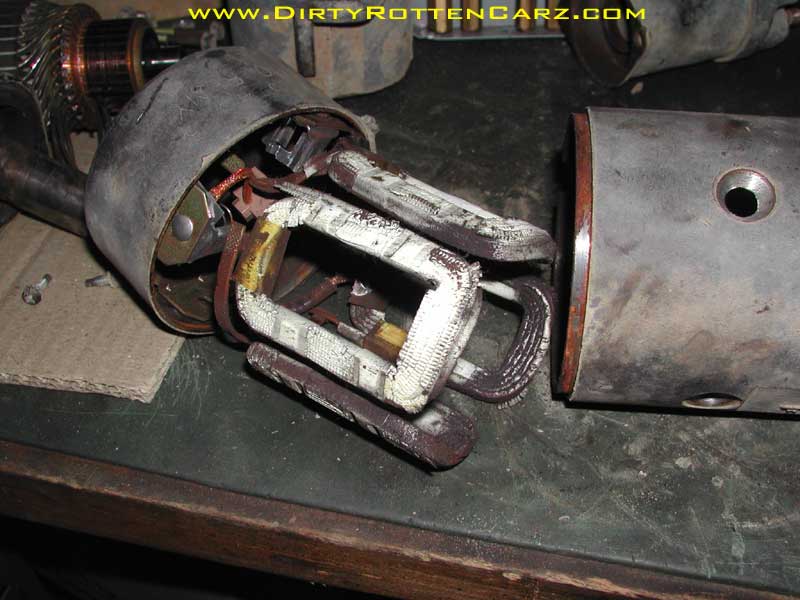

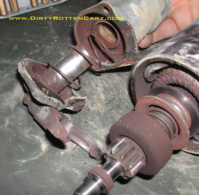

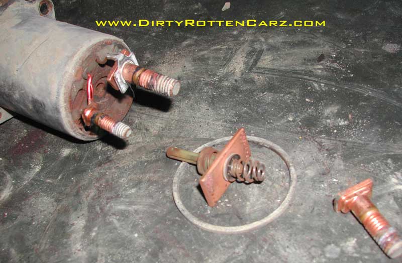

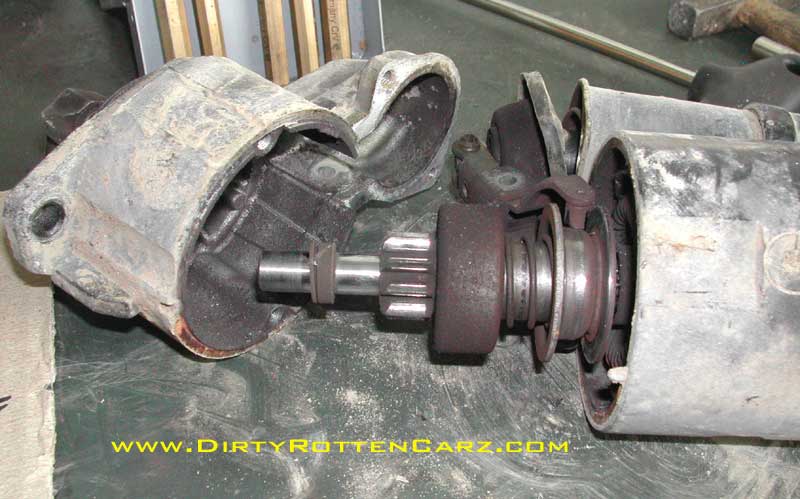

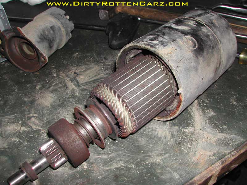

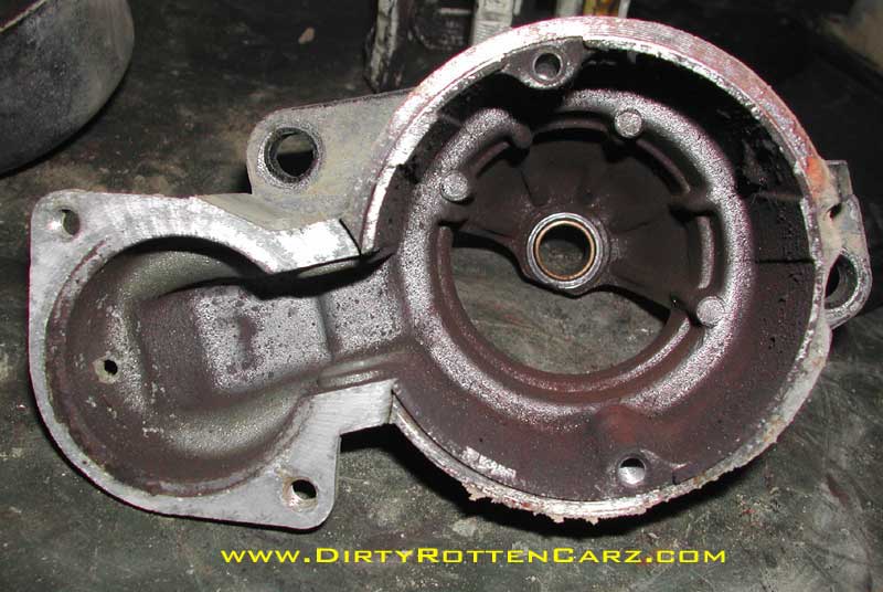

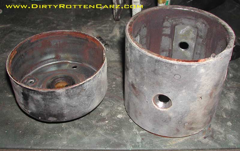

Heute war der Anlasser dran.
Wollte ihn eigentlich blos saubermachen. Aber irgendwie kann man Baugruppen nur richtig gut saubermachen, wenn alles zerlegt ist. Ich kann nicht anders ;)
Gibt's nicht viel zu zu sagen. Kein Spezialwerkzeug n?tig. Das Ding zerf?llt quasi in seine Einzelteile, wenn man die Schrauben alle aufdreht.
Das Geh?use vom eigentlichen Anlasser wird jetzt auch verzinkt. Das Geh?use vom Ausr?cker ist mir zu heikel zu Strahlen. Das werde ich blos schleifen und neu lackieren.

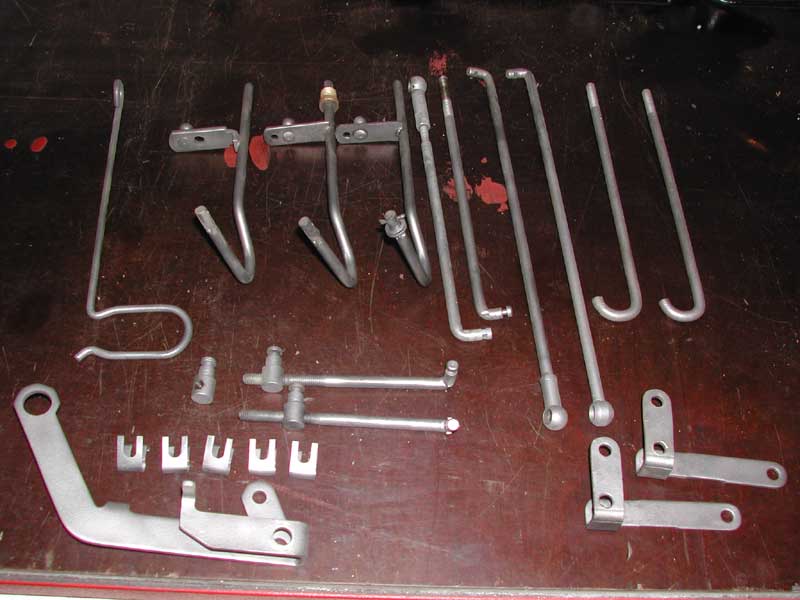

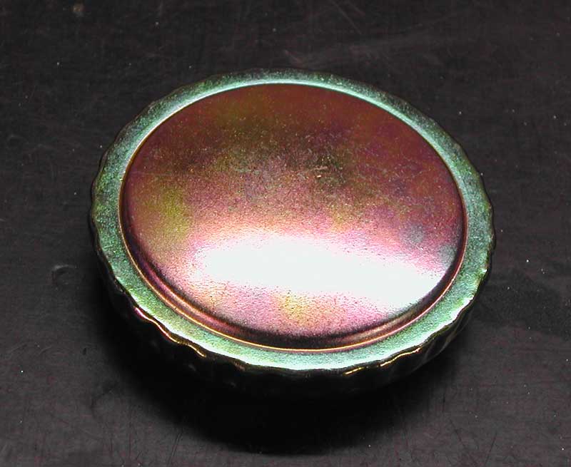

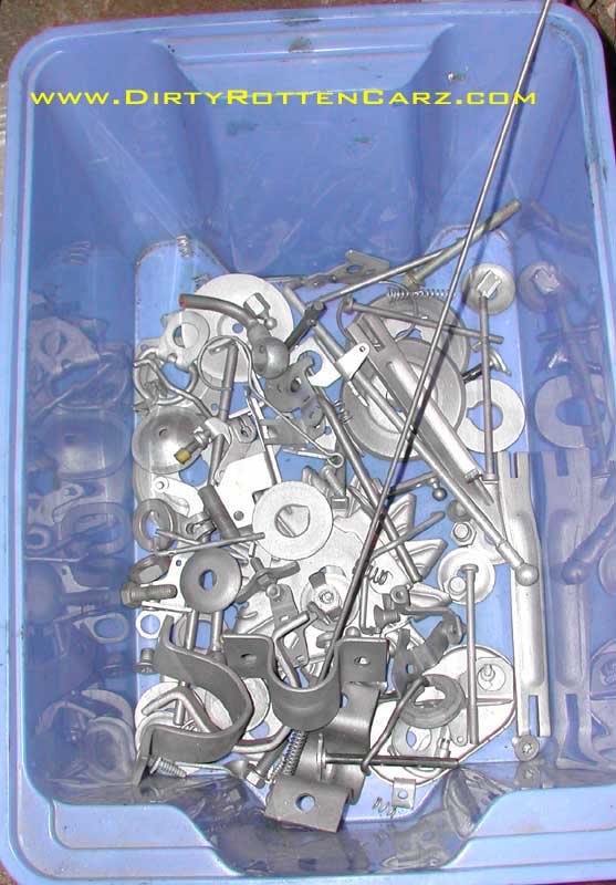

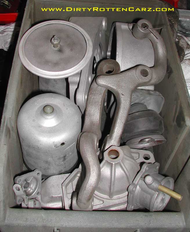

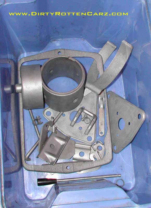

Sodele,
mal wieder paar Teilchen gestrahlt.

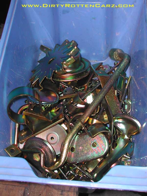

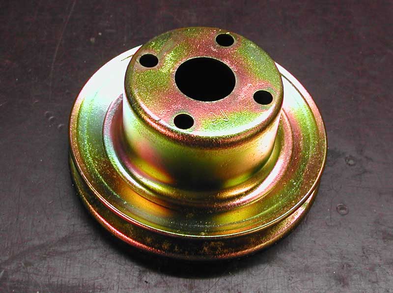

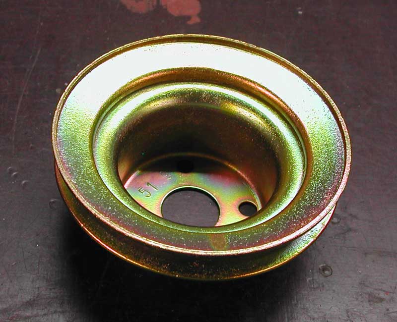

Die hier werden gelbverzinkt:
die hier werden blauverzinkt:
und die hier werden garnichtverzinkt, sondern teils lackiert, teils bleiben sie so

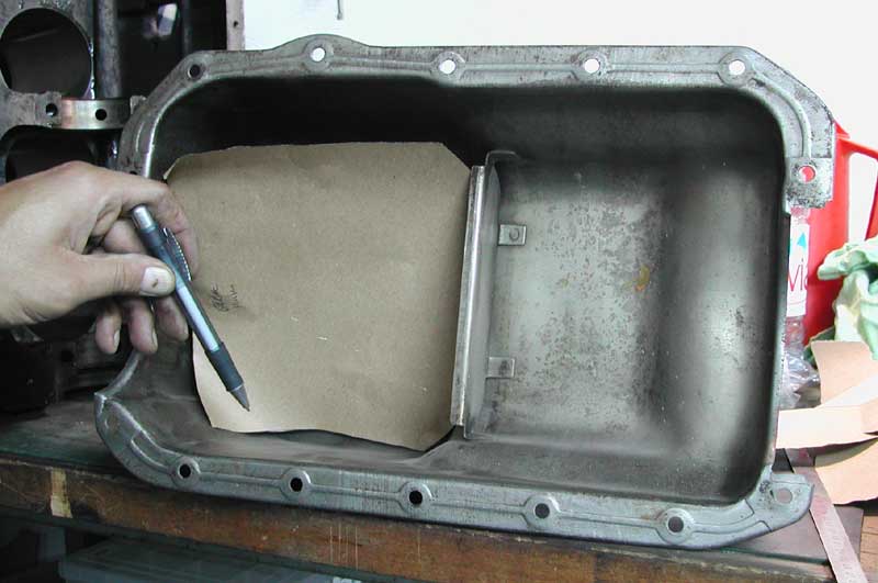

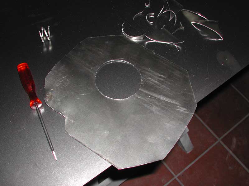

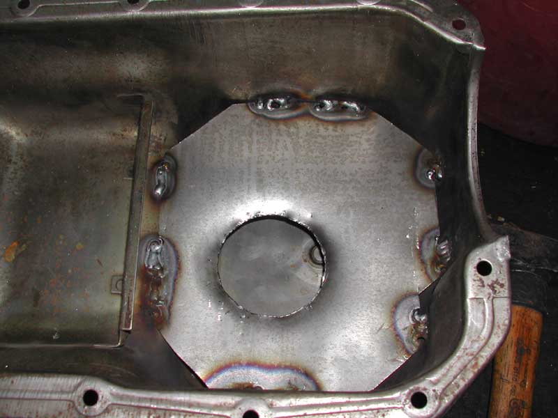

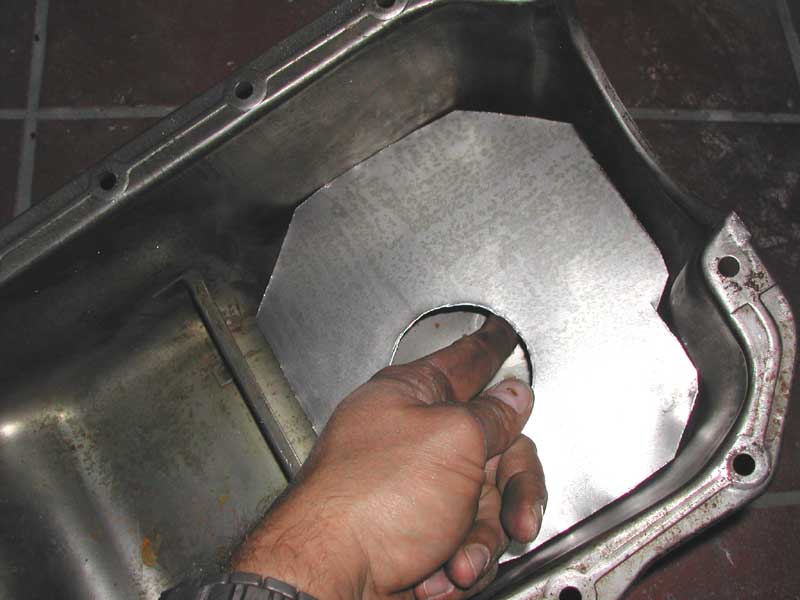

Dann habe ich mir f?r den Motor ein Schwallblech in die ?lwanne gebaut. Hatte fr?her in Kurven immer mal ?ldruckprobleme bei geringerem ?lstand. Deshalb.
Ich weiss, die Schweissn?hte sind zum kotzen. Ich kann halt nicht gut schweissen, das Schweissger?t war nicht meins und somit hatte ich keine Ahnung wie ichs einstellen soll und ausserdem wird es das ?l ?berleben, wenn es h?ssliche Schweissn?hte sieht.....aber selbst wenn....in der Wanne ist's immer dunkel ;)

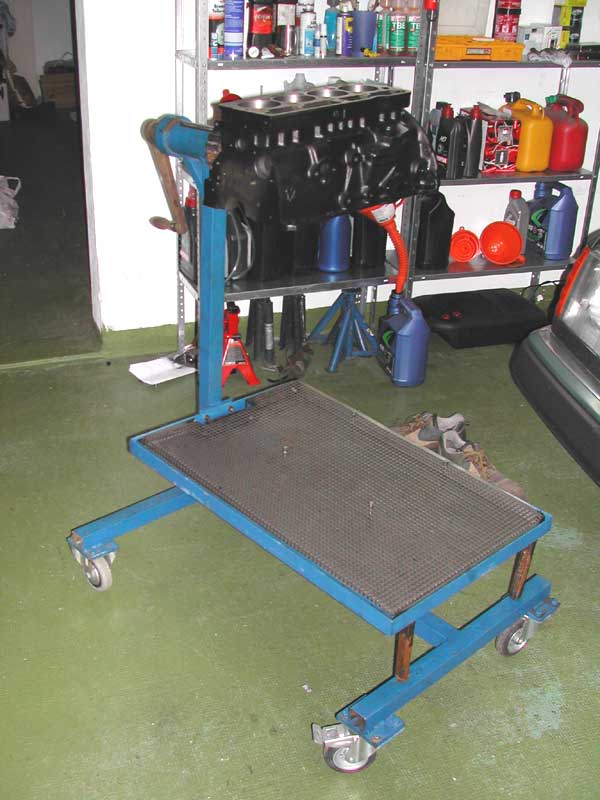

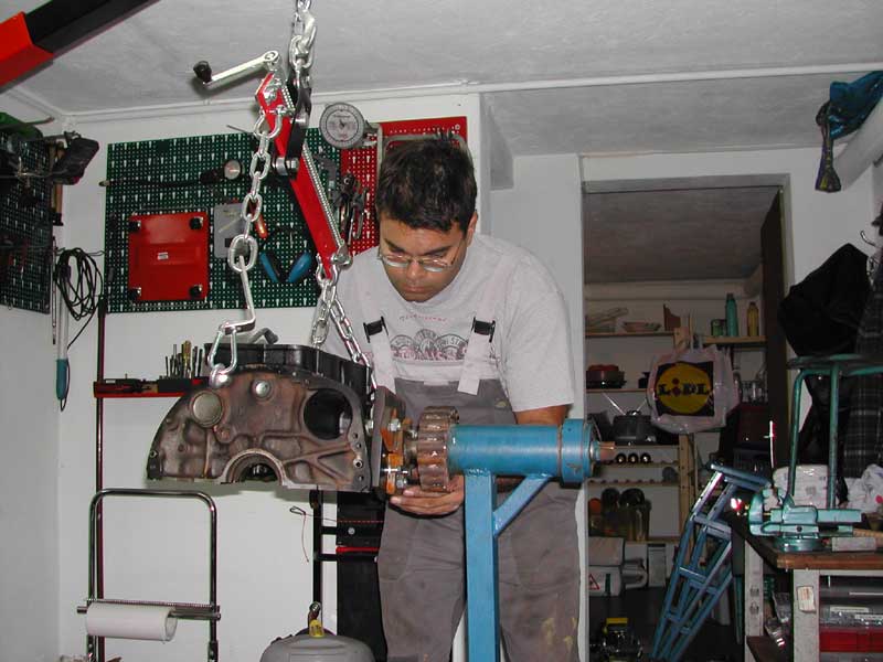

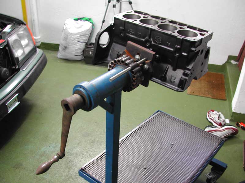

Dann hat mich Sohnemann heute fotografiert, als ich den Motor an den frisch aus der Heimat mitgebrachten Motorst?nder gefriemelt habe:
Und da h?ngt er jetzt rum. Motorst?nder ist'n Eigenbau von vor fast 8 Jahren oder so. Heute w?rde ich mir einen fertigen f?r 49,95 kaufen.

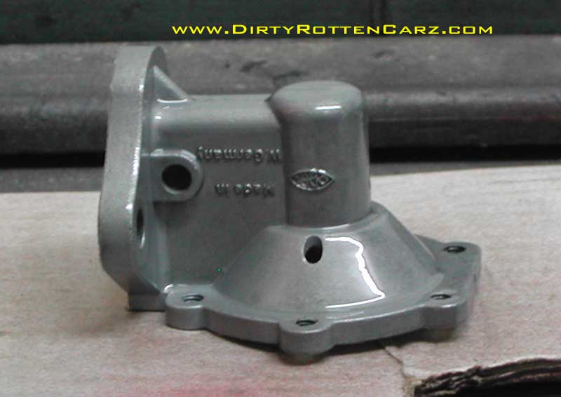

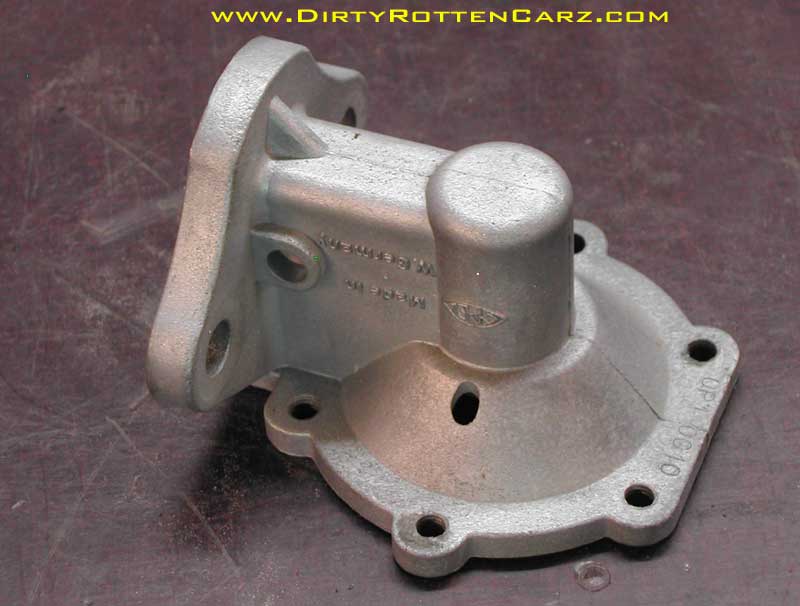

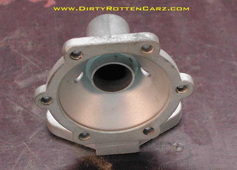

Ich bin schon die ganze Woche am Hadern, was ich mit den vielen Aluanbauteilen vom Motor machen soll. Glasperlgestrahlt sind sie, ok. Aber die Erfahrung zeigt, dass der Kram nach 4 Wochen Einsatz auf der Strasse wieder v?llig unansehnlich geworden ist. Das Alu muss also gesch?tzt werden.
Jetzt ist die Frage, die mich qu?lt: mit Klarlack oder mit Silberfarbe?
Ich habe noch kein Silber gefunden, was dem Alu-natur-Farbton nahe kommt. Ein Versuch mit Felgensilber und anschliessend Klarlack war zwar ganz ok, aber nicht umwerfend.
Drum habe ichs mal mit Klarlack probiert. Auch nicht gerade der Br?ller, weil das Alu dann doch recht schattiert rauskommt, aber schonmal annehmbar, wie ich finde. Konnte feststellen, je glatter das Aluteil ist, desto besser sieht Klarlack aus. Hat das Alu viele Poren, sieht's bescheiden aus.
Die Geh?useteile von Lcihtmaschine und Anlasser, welche SEHR voll sind mit Poren, werde ich also mit Silberlack+Klarlack lackieren. Daf?r muss ich dann mit den klarlackierten Aluteilen ins Farbengesch?ft und mit denen als Muster den passenden Silberton raussuchen.

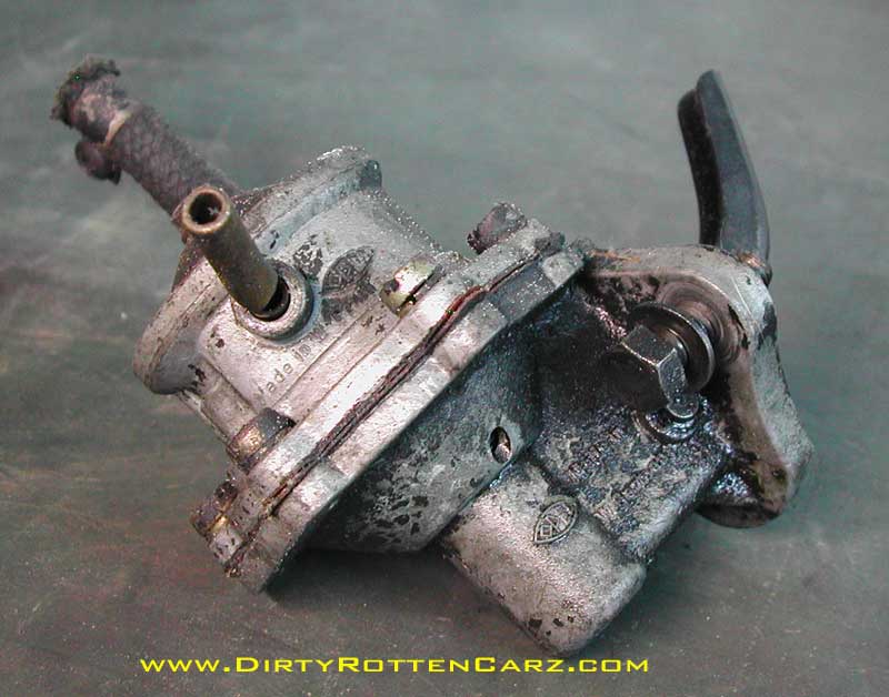

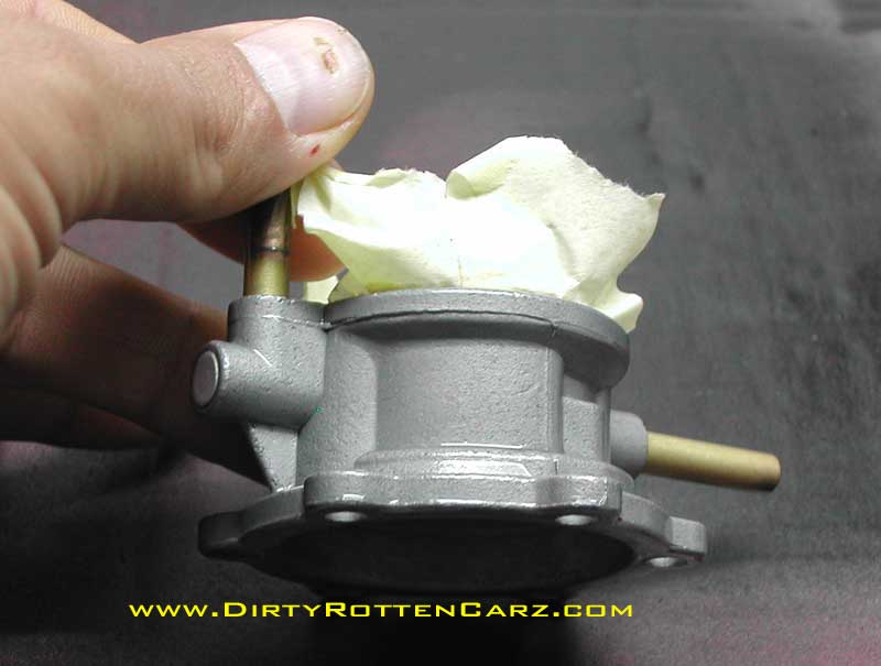

Benzinpumpe direkt nach dem Strahlen:
...und mit Klarlack:
Dann hat mir der Kollege Ronny (Kadett-o-maniac im OHF) aus meiner Heimatstadt Raunheim liebenswerterweise die Anker zweier Lichmaschinen abgedreht und mir neue Lager auf dieselben aufgezogen. (Eine Lima f?r den CarAVan und eine f?r meinen Senator)
An dieser Stelle nochmal ein dickes DANKESCH?N an Ronny!!

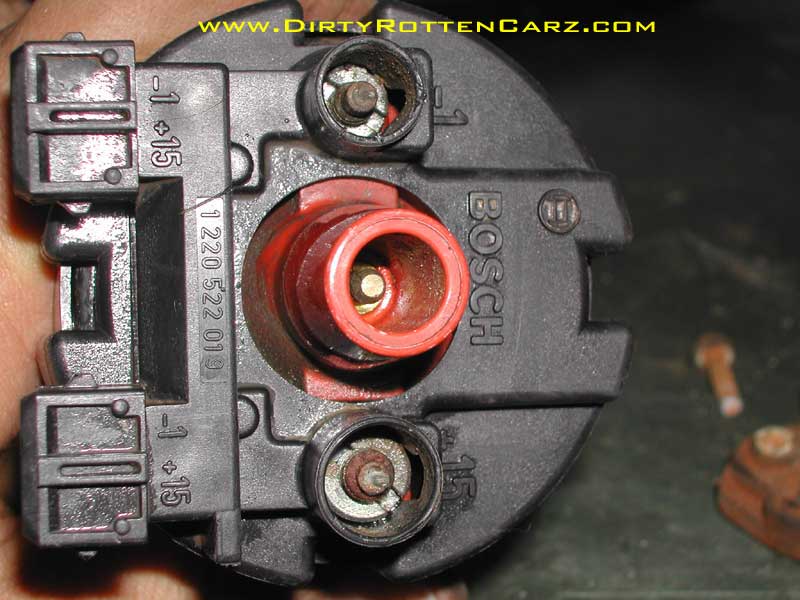

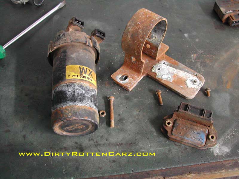

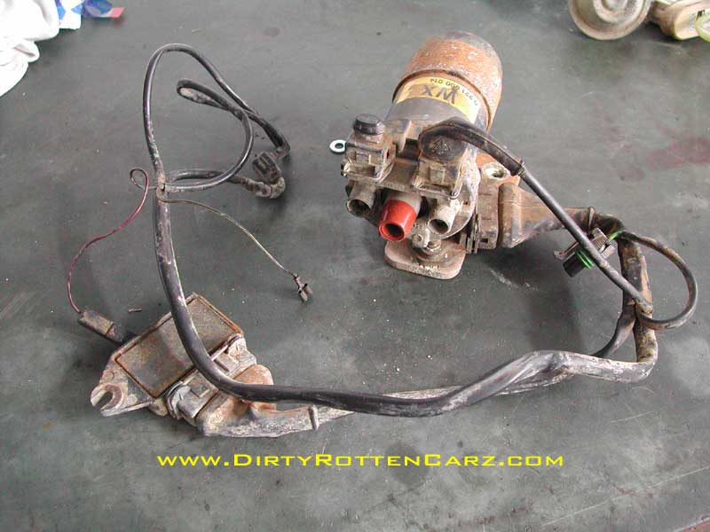

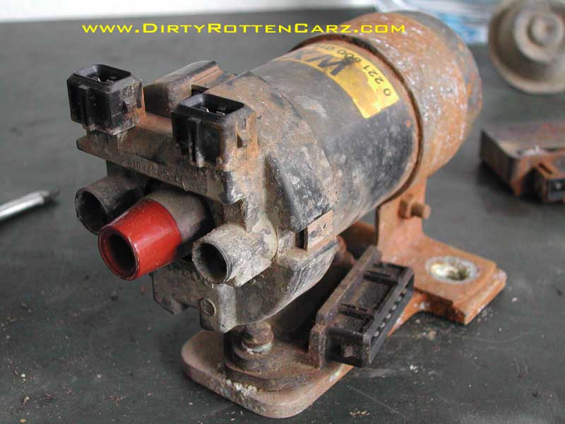

Die Z?ndspule von einem Corsa A (kontaktlose Z?ndanlage) hab ich mal angefangen zu zerlegen und zu s?ubern:

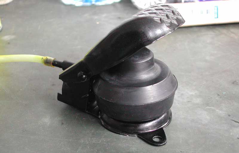

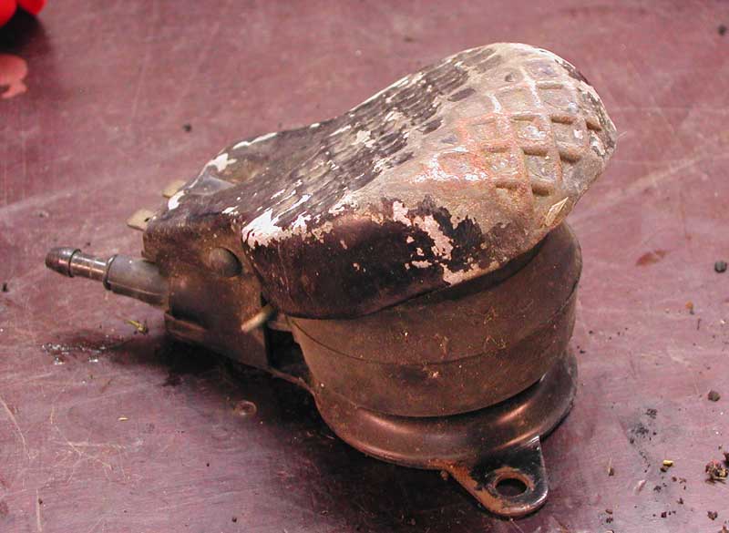

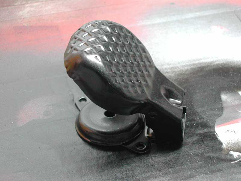

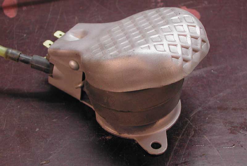

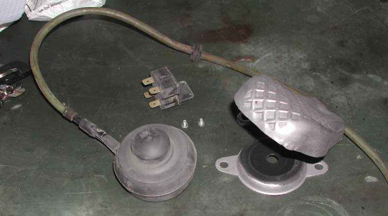

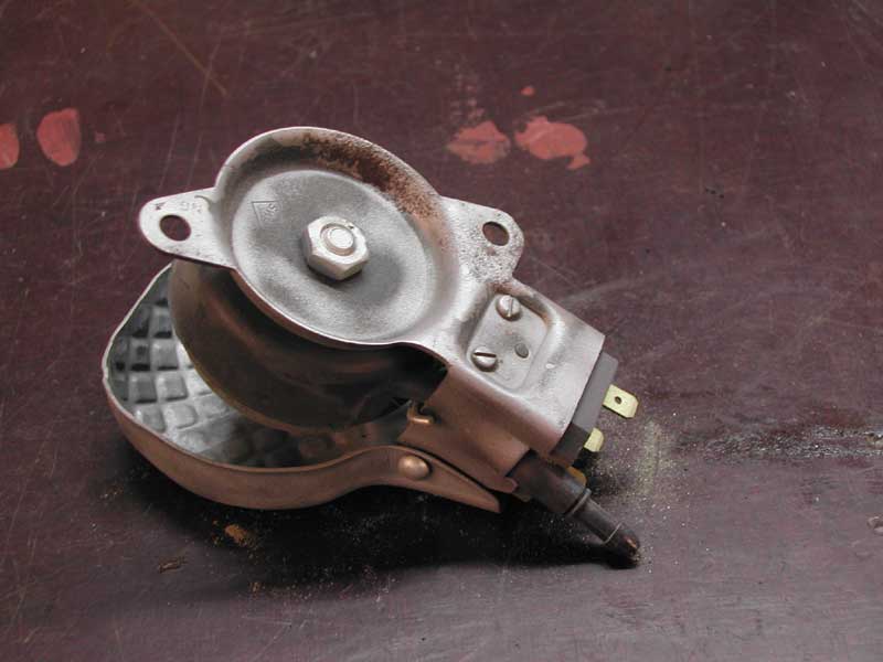

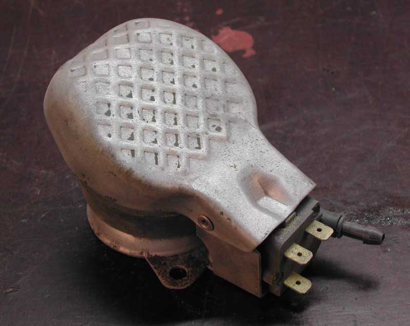

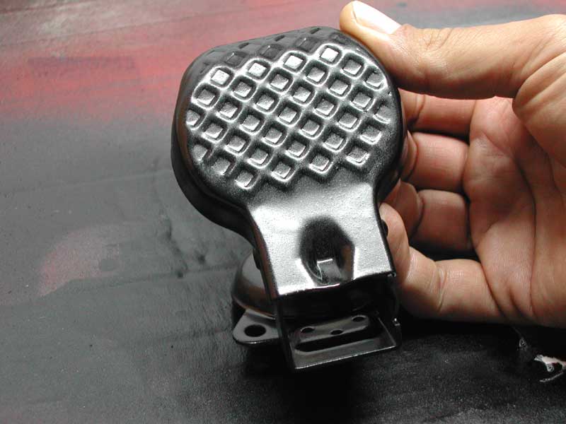

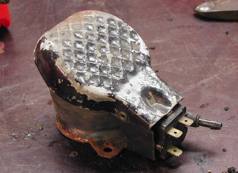

Dann hab ich nach dem Strhalen mal schnell die Fusspumpe (mit elektrischer Wischerbet?tigung!) aufgerfrischt. Daf?r hab ich so'n neuen Strukturlack im Baumarkt gefunden und ausprobiert. Finde, dass das ganz nett aussieht.:

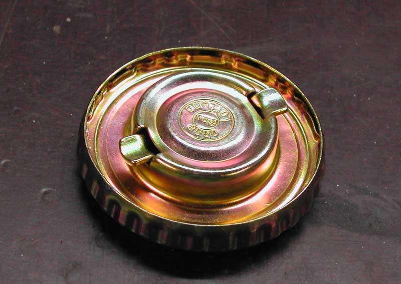

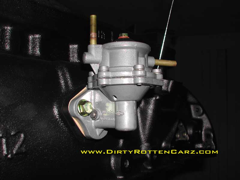

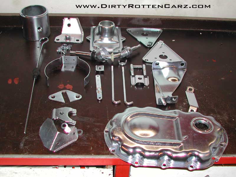

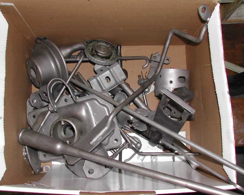

Teile sind vom Verzinken zurück.
Ist ein ganzer Schwung Krempel. Hier nur mal ein paar Fotos, um einen Eindruck zu bekommen. Sehr feine Sache das.
Mit den verzinkten Teilen kann ich jetzt nach und nach Spritpumpe, Lichtmaschine, Anlasser, Verteiler und Scheibenwischermotor zusammenbauen.

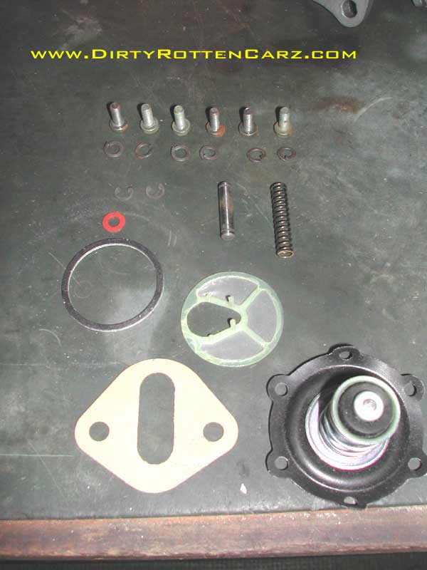

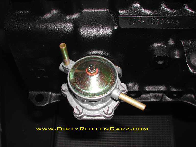

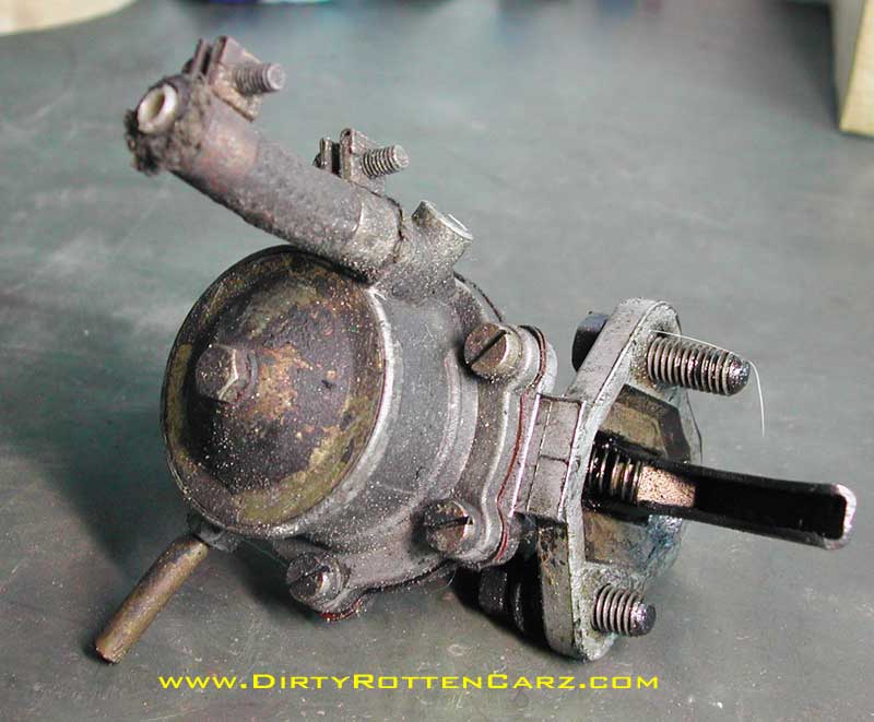

Den Anfang macht die Spritpumpe:
Zur Erinnerung. Vorher:
Eine Bad im Teilewascher, eine Runde Glasperlen, ein Spritzer Galvanik, ein Überholsatz und ein wenig Lack später:
Das war der sehr komplette Überholsatz:

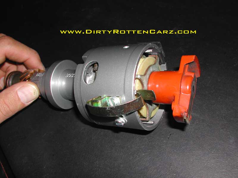

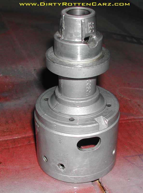

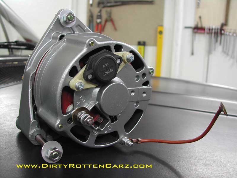

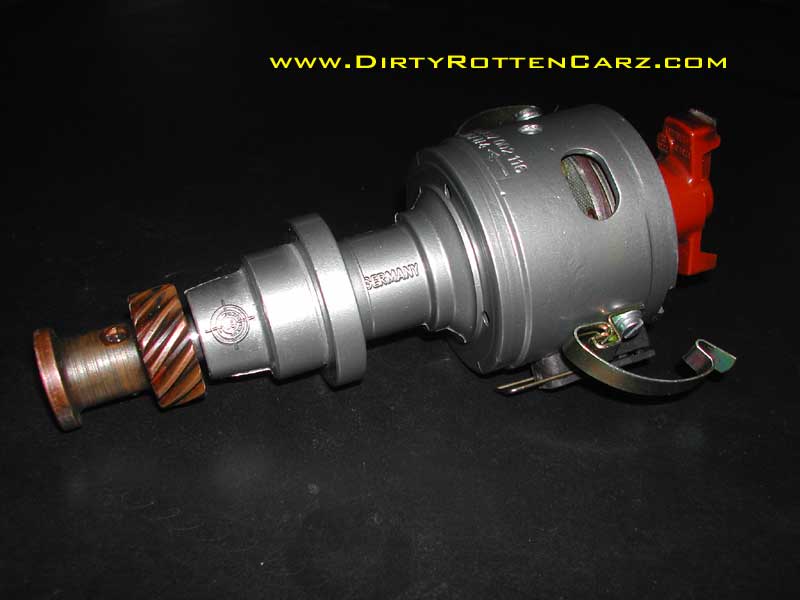

Verteiler und Lichtmaschine zusammengebaut.
Beides noch nicht 100% fertig. Beim Verteiler fehlt noch die Unterdruckdose und die Blechkappe zum Verschliessen des ovalen Loches. (Müssen noch gestrahlt und verzinkt werden). Und selbstverständlich bekommt der noch einen neuen Finger und eine neue Kappe, ist ja klar.

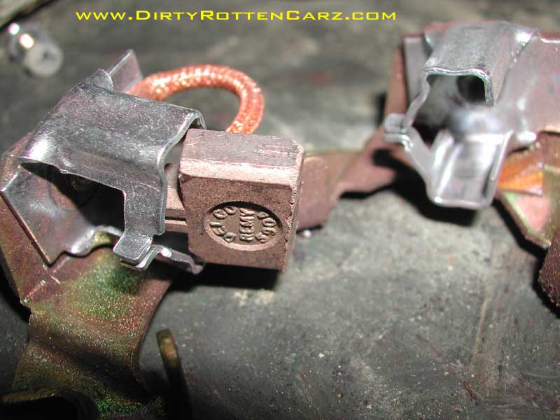

Bei der Lichtmaschine fehlen noch neue Kohlen. Muss ich mal zum Bosch-Dienst.
Da ich meine überarbeitete Homepage online habe, wo es viel mehr Bilder geben wird, beschränke ich mich mal hier im Thread in Zukunft auf eine kleine Auswahl an Bildern.

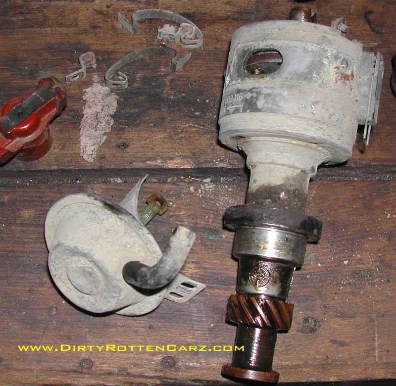

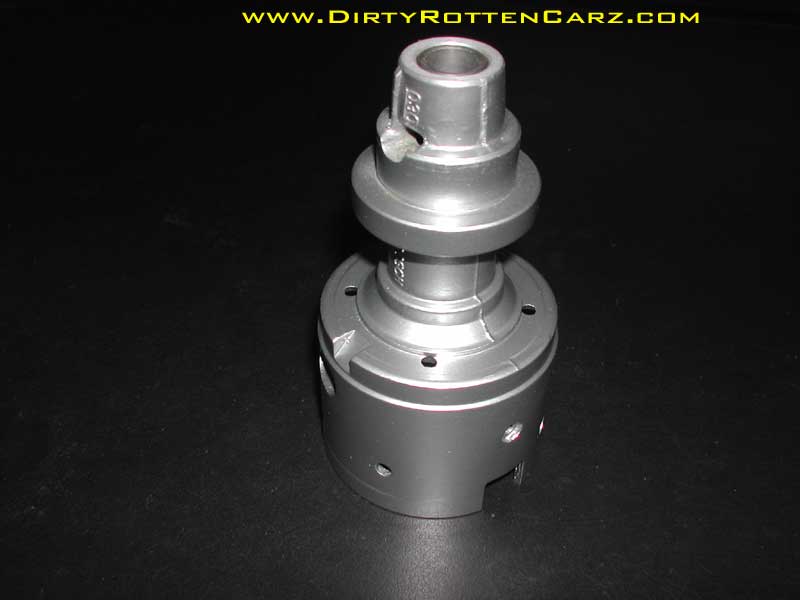

Ausgangsprodukt. Kontaktloser Verteiler aus einem Corsa A vom Schrottplatz:
Komplett zerlegt, gestrahlt usw. Das Übliche eben.
Zwischendrin hatte ich probiert, wie es mit Klarlack aussieht. Hat mir nicht gefallen:
Also silbernen Lack besorgt und auf ein Neues. Diesmal ist es akzeptabel geworden:
Und (fast) fertig:

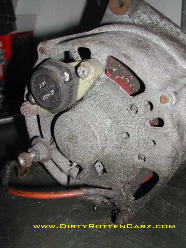

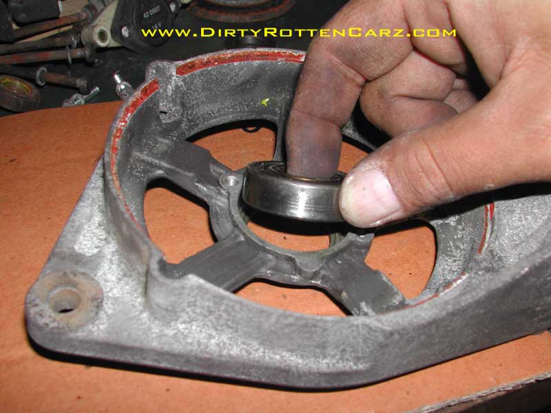

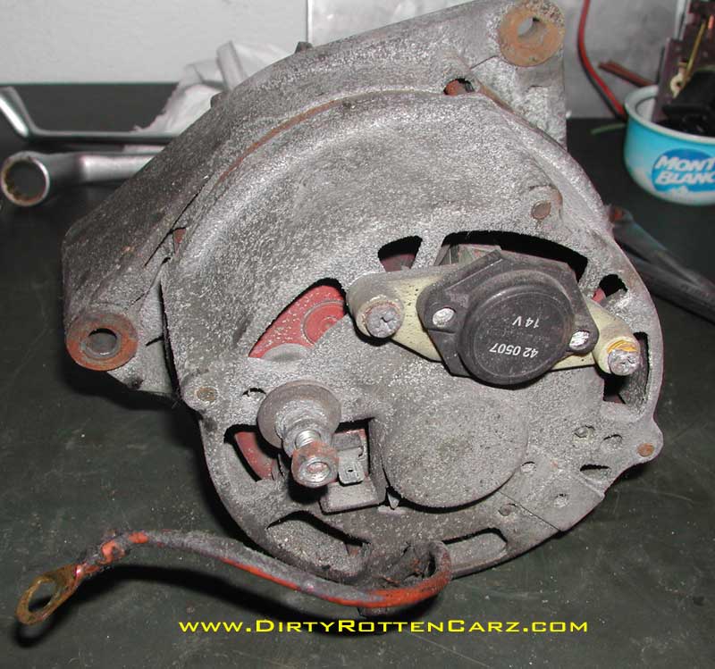

Dann die Lichtmaschine.
Ausgangsprodukt:
zerlegen/strahlen/lackieren/verzinken und zack:

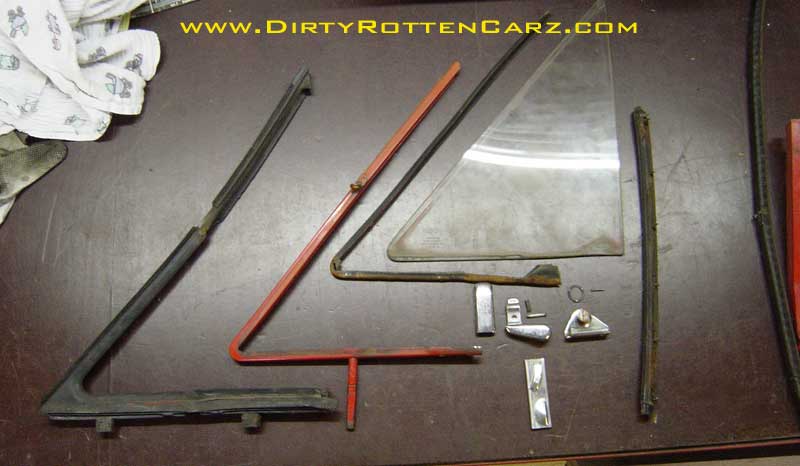

Gestern hatte ich wieder mal Entspannung nötig. Also ein wenig weiter gebastelt.
Wie immer, nichts weltbewegendes, aber steter Tropfen hölt den Stein, gell!?
Dreiecksfenster Fahrerseite habe ich komplett zerlegt:
KLICK
