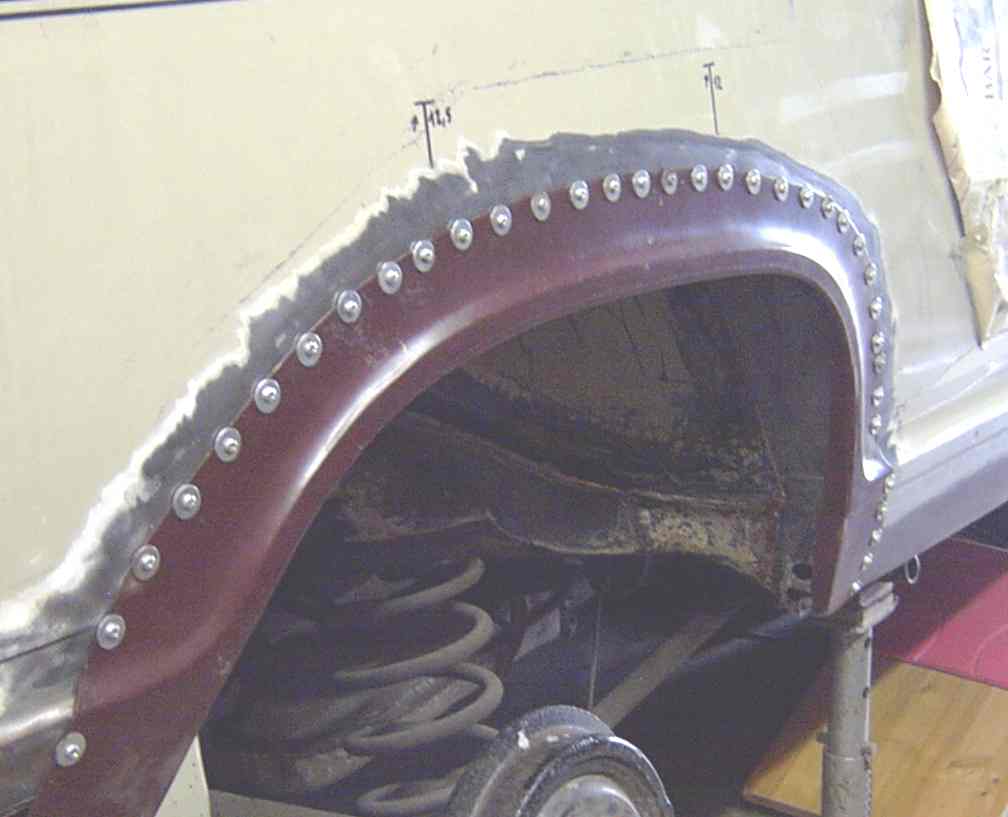

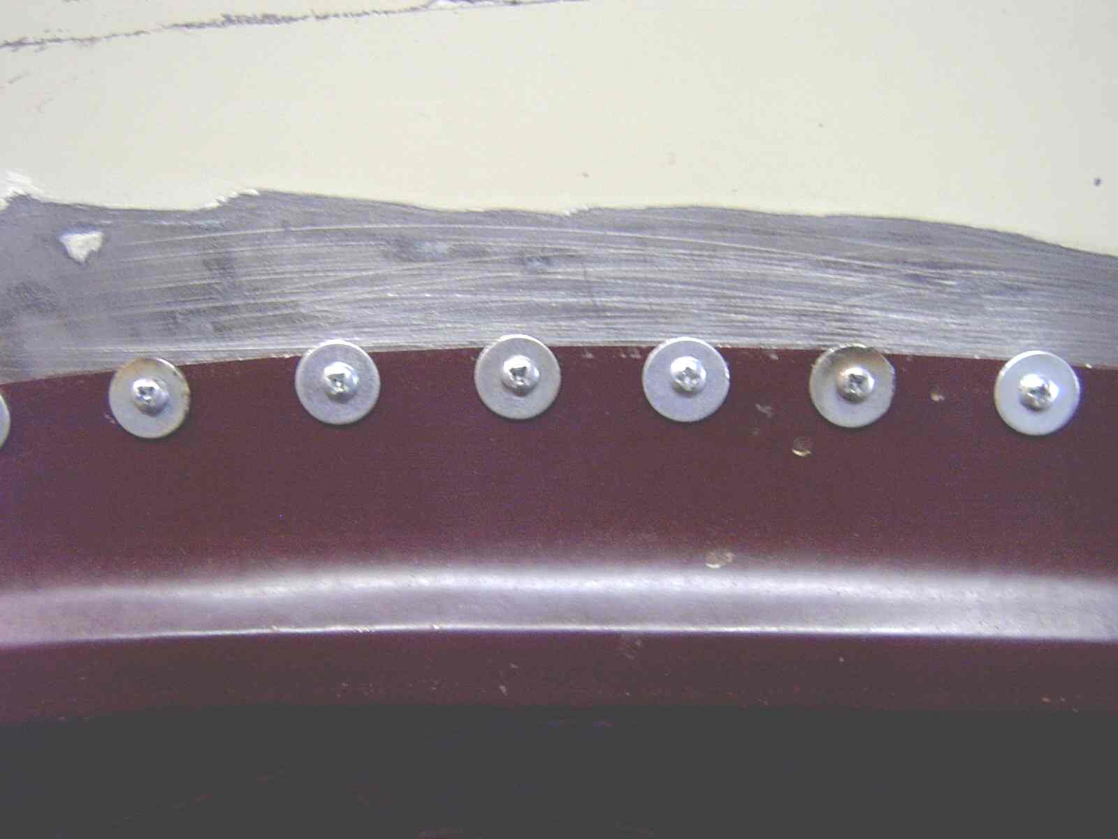

Hallo, f?r die Stifte, mit denen ?berlappende Bleche fixiert werden, h?tte ich eine Alternative:
In das ?ussere Blech werden ca 3-5mm grosse L?cher gebohrt, bzw. mit der Lochzange gestanzt.
Das Blech so wie es nachher sitzen soll anhalten und mittig die L?cher anzeichnen.
Die angezeichneten Punkte mit ca. 2mm aufbohren.
Dann das Blech mit Blechschrauben/Unterlegscheiben befestigen.
Zum Schweissen dann jeweils eine Schraube entfernen und das Loch zuschweissen.
Der Vorteil ist, dass das hintere Loch kleiner ist, und die Schweisstelle auch h?lt.
Eventuelle Grate verschmelzen meist mit dem Schweisspunkt.
Verzug vermeidet man, indem man immer weit erntfernte Punkte nacheinander schweisst
und auch Pausen zwischendurch einlegt.
Ich kann leider selbst nicht gut schweissen, aber an meinem Radlauf und am Schweller hat mein Kumpel das so gemacht.
(ich habe gebohrt und geschraubt, er geschweisst)
Am Ende noch Fotos, wie es damals aussah.

tolle idee das mit den schrauben und den unterlegscheiben, das werd ich die tage direkt mal probieren..
