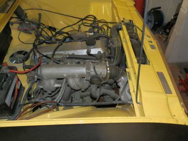

Alles vom Opel ist machbar, die Frage ist was ist Sinnvoll.
Für mich war bei 2,2 E Schluss. Aber auch hier ist viel Anpassung, Bastelei und Hirnschmalz gefragt. Tüv kann ich nichts zu sagen, in NL eher kein Problem
Rallychen hat dieses Bild (verkleinerte Version) angehängt: |
