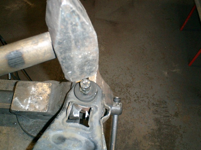

Geht doch....
Dateiname: traggelenk wechseln.jpg
30.03.13 19.59 |

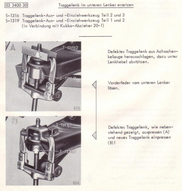

es ist "nur" ein Tragegelenk, spezielle Abzieher braucht man da nicht zwingend. Auch im Werkstatthandbuch steht ja "ausschlagen".
Man legt ein passendes Rohrstück mit dicker Wandstärke zur Abstützung unter und gibt einen Schlag auf das Gelenk, erledigt...
Der Einbau erfolgt in umgekehrter Reihenfolge, dann braucht man zum einschlagen noch ein Rohrstück welches am Rand des Traggelenkes angesetzt wird. Also nicht mittig auf die Unterseite des Tragegelenkes schlagen.
Hier mal zwei Bilder:
Radnor hat diese Bilder (verkleinerte Versionen) angehängt: |
Dateiname: Trag1.jpg
Dateiname: Trag2.jpg
