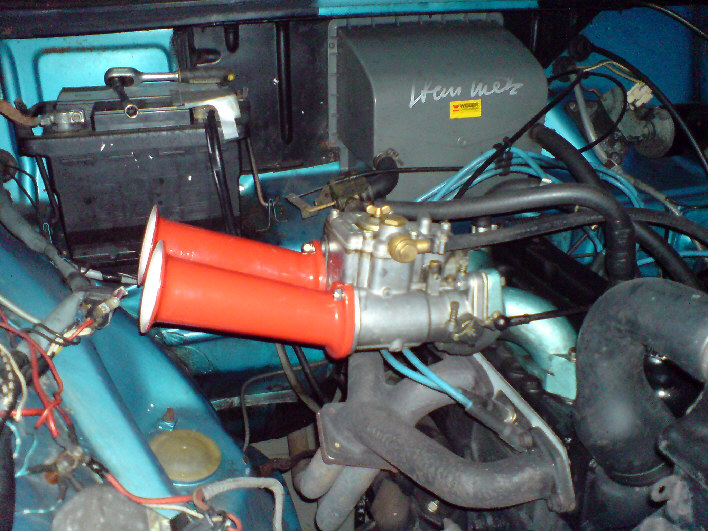

Die sehen aber sehr anständig aus. Selbstgemacht?
der ohv |
Teilweise....ursprünlich wurden sie für das BMW Schnitzer Team in Straubing hergestellt....leider waren nurnoch zwei rechte Trichter da...
ich hab dan die beiden auf 120mm eingekürzt und die Anflanschung neu gemacht....nun passen sie wie die Faust aufs Auge....
zu den 2 rechten muß ich sagen daß das komisch ausschaut weil die ja nicht gerade sind sondern leicht nach oben stehen müßen,so schaut (bei 2 rechten)der eine in die richtige Richtung und der andere nach links aussen.....
die Hauptarbeit war die herstellung der Flanschplatten,da die originalen defekt waren........
ich bin SAUMÄSSIG gespannt wie sich die anhören und was sie untenrum bringen......

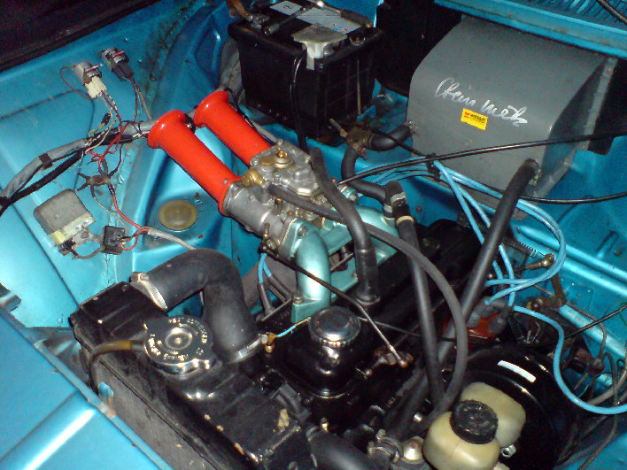

so ...hab die Trichter am WE mal zum Test draufgebaut bevor ich den Motor zerlegt hab.....sie passen.....nur die Farbe ist mir zu rot
ich werd die silber machen.........

hm, da fehlt n Fächerkrümmer

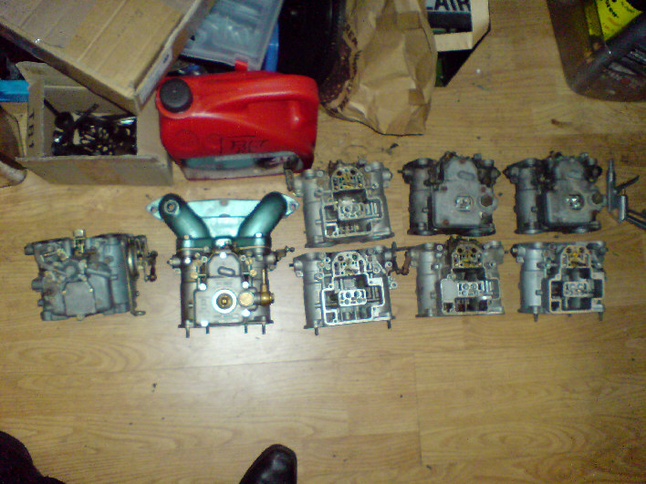

Ja...da hast Du recht...der fehlt noch....kommt aber bald vom Steffen...
so nun steh ich vor der Qual der Wahl....welchen Vergaser soll ich nehmen ich hab hier 7 verschiedene Weber und einen Solex liegen....die Weber haben teilweise Unterdruckanschluß teilweise nicht,und verschiedene Stellschrauben.....
die Bedüsung werd ich Testen wenn der Motor eingebaut ist.....

... öhm, warum nimmst´e nich einfach den, der schon drauf war ??

@ Greenie, ich kann dir noch 2x DellOrto geben, dann hast ne schöne 40er Querstromvergaser Sammlung, für die Glasvitrine

@Cruiser....weil ich das Gefühl hab,daß der nicht opimal ist....die Gehäuse sind alle anders.....Das mit Unterdruckanschluss hatte ich schon mal drauf mit der gleichen Bedüsung wie meine letzter und damit lief er wie ein Sack Nüße.......
Der Solex ist von einem 12 S nit der entsprechenden Bedüsung.....
Der Weber ist auf 11 SR bedüst......
aber ich glaub ich bleib beim Weber.....aber beim Solex kann man die Droßelklappen zueinander einstellen (bessere Synchonisierung)
