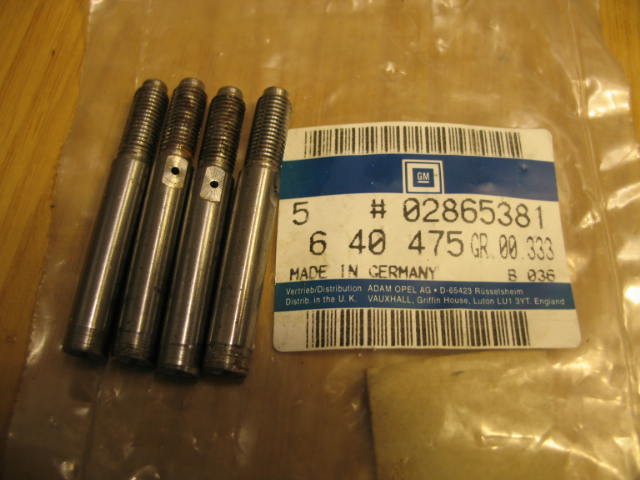

...heute sind die "neuen" alten Kipphebelbolzen angekommen! Morgen gehts ans einbauen! Hat jemand noch 4 oder 5 Muttern rumliegen? Die vergurkten kommen nicht mehr drauf! Auch Nachschneiden will ich nicht, dann ist die Klemmung futzsch, wer weiss ob ich die dann wieder so hinbekomme (quetschen)...das ist die Sache nicht wert denke ich! Neue Fotos Morgen nach der Wahl in Niedersachsen. Gibt es eigentlich die Opel Partei ???

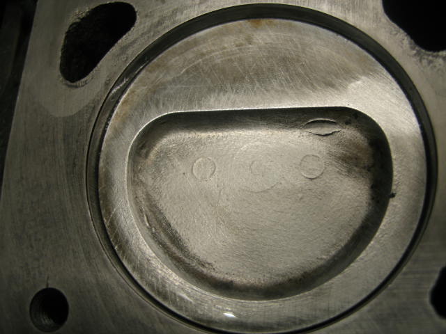

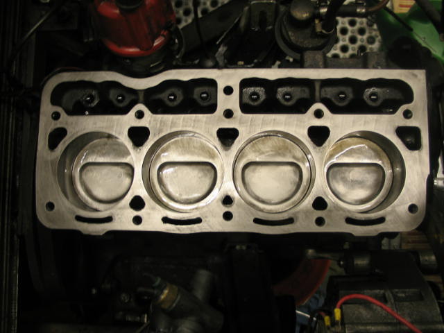

So alles sauber und fein, jetzt kann der Kopf hinein!
Man kann sogar sehen wo das Ventil auf dem Kolben aufgesessen hat!

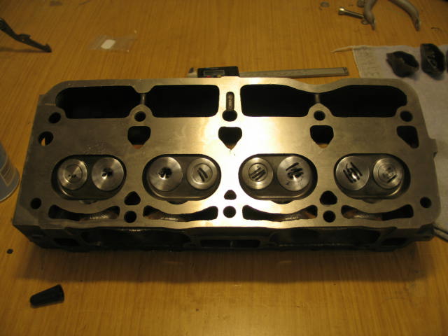

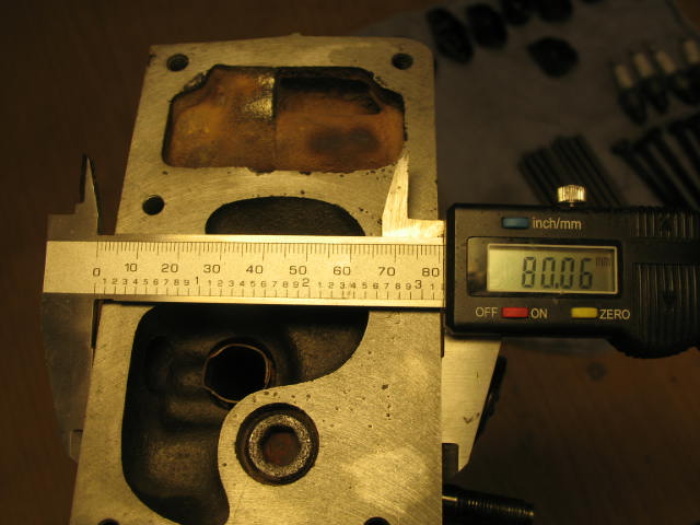

Alle Flächen leicht übergeschliffen
sieht doch gleich besser aus!
oeddel hat diese Bilder (verkleinerte Versionen) angehängt: |
Dateiname: IMG_9670.jpg
Dateiname: IMG_9665.jpg
__________________ ...mit triefenden Grüssen aus der Oelwanne :finger:

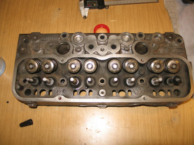

Es fehlen noch die Kipphebelmuttern aber ansonsten ist er komplett

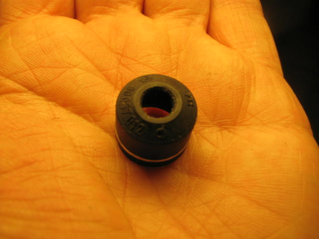

Ventilschaftdichtungen hatte ich noch! Sogar Originalteile von Adam
Dateiname: IMG_9678.jpg
Dateiname: IMG_9679.jpg
