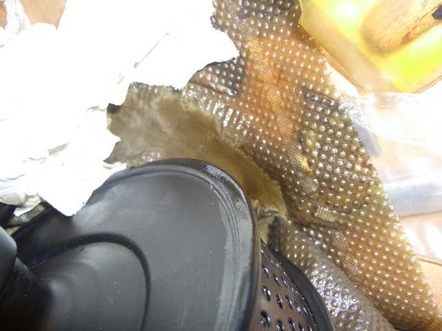

gestern mal ne Frühlingsausfahrt gemacht (bei den Temperaturen!).
Hatte die "alten, runden" Rallye Luftfilter montiert gehabt (SR- Zweivergaseranlage). Seit einiger Zeit suppte es, wusste aber nicht woher.
Gestern suppte es (in Fahrtrichtung) aus den Löchern des hinteren Luftfilters und an der Heizungskühlerverkleidung waren viele Stippen- wie aus dem Vergaser geschossen.
Als ich die Luftfilter abbaute war da eine dickflüssige braune Soße wie Durchfall in Beiden. Roch aber nicht nach Aa, sondern Sprit. In den wegführenden Schläuchen war die gleiche Soße.
Waren nach Lackierung, seit 6 Monaten im Einsatz und etwa 4000 km.
Ist das normal?Was ist zu tun?

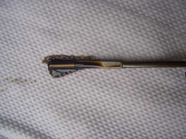

aus dem Zylinderkopf kommt ganz wenig Kühlwasser an den Motorblock- seit Instandsetzung (7000 km). Es wurde eine neue Kopfdichtung verwendet und nach 1200 km nachgezogen.
Aber Öl frisst er wie Sau: etwa 1l auf 500 km. Öl sieht, vielleicht auch weil ich eben immer wieder nachkippe, gut aus.
"Ja, die alten Motoren brauchen am Anfang etwas mehr" hieß es.
Läuft gut, Temperatur immer in Ordnung: Glück gehabt????

das ist schon pro Luftfilter etwa eine handvoll! (Bild 2)
Das ich viel Kurzstrecke fahre, meine ich eher nicht.
Öldruck kann ich selber nicht messen- werde ich aber machen lassen.
Fahre gerade wieder die originalen Luftfilter. Die waren trocken. Mal im Auge behalten.

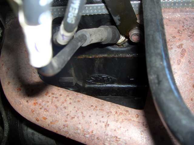

der enorme Ölverbrau wurde von mir auf die Undichtigkeit am Ventildeckel geschoben. Läuft runter zum Getriebe und tropft da.
Hatte schon mehrfach den Deckel nachgezogen. Ich verwendete eine Gummidichtung. Die Korkdichtung war auch undicht, da richtete ich den Ventildeckel mit gezielten Schlägen auf einem Zweitzylinderkopf.
Mit der Undichtigkeit des Kühlwassers hält sich in Grenzen?, geschätzt alle 1000 km 50- 100 ml.
Der Motor (Oktober 2011- vor etwa 7000km) wurde gehohnt, Kolbenringe und Pleuellager gewechselt... und neu abgedichtet. Im Zylinderkopf wurden bleifreie Sitzringe rein gemacht. Ventile wurden beim Nachziehen auf 0,2 bei E und A eingestellt.
Gruß und Danke für die Beiträge: Es ist mir nun klar, dass ich dem Abhilfe schaffen muss. Weiß nur noch nicht genau wie. Selber kann ich das nicht und wie gesehen bin ich zu gutgläubig (hört sich besser an als zu doof), als dass man mir in einer Werkstatt fast alles erzählen kann.

Bilder vom Peilstab und Öl.
