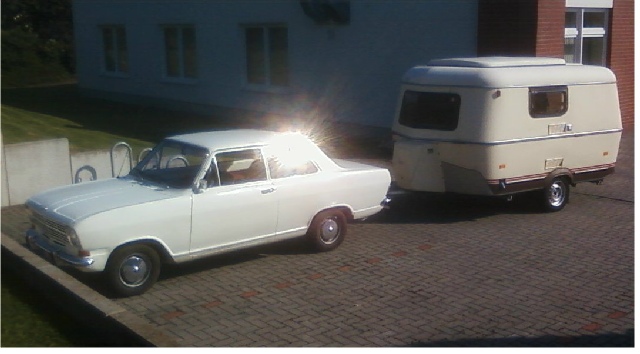

ich hänge seit dem Sommer schonmal einen Eriba Pan Familia hinter den Kadett (1,1N 45 Pferdchen); tja, was soll ich sagen:
Auf gerader Strecke ist es gut machbar
- für alles längere außerhalb der norddeutschen Tiefebene muß der Focus ran. Bei Steigungen ist je nachdem bei 59 km/h im dritten oder bei 42 km/h im zweiten das Ende der Fahnenstange erreicht. . .
So'n Kadett wie Deinen würde ich auch nicht verkaufen, da stimme ich meinen Vorrednern zu, bin gespannt, wie Dir der Zeltwohnwagen gefällt.
Schöne Urlaube damit!
Olaf
