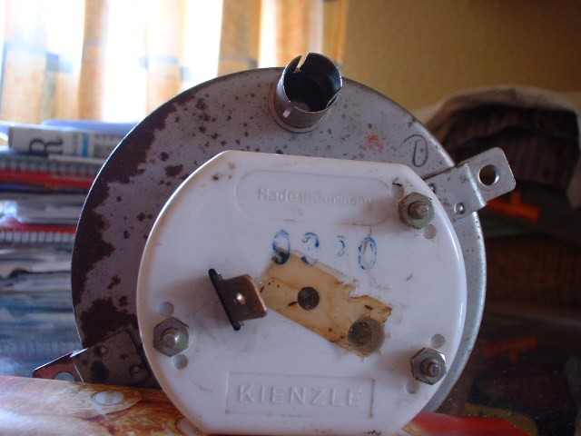

schon einige Tage her,
aber ich musste neulich meine Uhr mal reparieren.
Sie ging gar nicht mehr.
Zuerst wollte ich eine aus dem Keller einbauen, die war aber von 1966 und ich wollte irgendwie die originale retten.
Also ausgebaut, Kappe hinten ab.
Es war nicht die Sicherung aufgelötet, sondern sie stand auf "halb acht" und klemmte irgendwie.
(sie blieb schon vorher immer bei Frost stehen)
Also ersmal mit Reiniger durchgespült.
(Quickleen)
Da lief sie schon mal wieder.
Dann,
weil ich in der Firma keine Lust hatte, die irgendwo mal vorgestellte Methode mit dem Glas durchzuführen,
einfach etwas "Kontakt 61" reingeblasen und wieder rausgespült,
aber nicht zu gründlich.
Es sollte ja noch etwas Schmierstoff drinbleiben.
Lief.
Aber nur ca 10 Minuten.
Nach dem Einbau.
Grrr!
Also nochmal alle Lagerstellen direkt mit "Kontakt 61" behandelt.
Es fehlte tatsächlich etwas Schmierung am "Anker"?.
(das Teil, das die Unruh antreibt)
Jetzt geht die Uhr wieder.
Ich werde sie nochmal etwas einstellen, denn sie geht etwas nach.
(wenige Minuten alle paar Tage, hatte sie mal etwas langsamer gedreht, ich Idiot)
Vorher ging sie ca 2 Minuten täglich vor.
Hat sich also gelohnt.
Also, wenn die Uhr vorgeht, erstmal reinigen und ölen.
(mit den genannten Mitteln geht´s)
Bilder habe ich nicht gemacht, aber ich hoffe, ihr könnt euch etwa vorstellen, wie´s geht.
20.04.08 20.32 |

Hab diese Woche mal meine Uhr aus dem Keller geholt. Wollte die immer mal ausprobieren. Spannung dran, und nichts passierte. Wegen dieser tollen Beschreibung hier hab ich den Fehler auch gleich gefunden. Diese Sollbruchstelle war bei mir offen. Hab die Uhr dann mal per Hand angeschmießen und sie ist gleich losgelaufen
Hab die Mechanik dann mit Montagereiniger gesäubert und mit Kontakt 61 geschmiert. Noch schnell den Federkontakt angelötet und jetzt läuft sie wieder. Hab mal ausprobiert, wieviel Strom die Uhr für den Elektromagneten braucht. Hab die Strombegrenzung vom Labornetzteil langsam hochgefahren. Bei 600 mA zieht die Spule an. Müsste dann mit der 500mA Sicherung etwas knapp werden. Mit einer Trägen müsste es aber gehen.

Hallo, wollt auch mal meinen Senf dazugeben. Kontakt ausgelötet war auch bei mir ein Fehler. Sollte mit 70 Grad Celsius Lot angelötet werden. Mal nen Elektroniker fragen ob er ein Stück über hat. (schätze fast alle Uhren die nicht mehr laufen haben diesen Fehler) Da ich selbst antike Uhren sammle ist mir die Materie nicht fremd.
