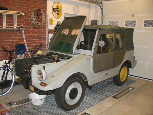

moin moin, heute habe ich bei meinem Munga mit Corsa 1,2 GV folgendes Problem bekommen! Der Motor lief nur auf 3 Zylindern! Beim Abschrauben des Ventildeckels habe ich dann den Kipphebel vom Einlassventil Zyl. 3 neben dem Ventil gefunden! Der Befestigungsstehbolzen war ca. 4mm nach oben verschoben, das Ventil nicht ganz ausgefedert und vor allem fest! Nach ein wenig Überredungskunst mit dem Kunststoffhammer federte das Ventil wieder aus und schloss gut! Der Motor startete und lief auf allen 4ren !! Heute Morgen beim Anlassen dann das gleiche Spiel wieder! Nur 3 Pötte da und das veräterische Klingeln vom völlig losen Kipphebel! Was kann da los sein!?
Der Motor startete schon seit Wochen schlecht! hat sich aber immer wieder besonnen und lief dann gut! Jetzt geht es aber nicht mehr! Jetzt muss wohl die Rübe runter!
Hat jemand schon mal so etwas ähnliches erlebt?

Ventil gefressen wegen Ölmangel!Gruß

die stehbolzen, die die kipphebel halten, sind ein bekannter schwachpunkt, da die nicht in den kopf geschraubt sind, sondern lediglich eingeschlagen (ich denke in einen heissen kopf den gekühlten bolzen eintreiben).
soweit ich weiss gibt es die bolzen im übermass. wo ich das herhab, weiss ich nicht, nur gehört...)
wenn das ventil klemmt (vielleicht wegen ölmangel oder wegen verrussung und verklebung oder weill es krumm ist) hebt die nockenwelle den bolzen aus dem sitz raus.
wenn du den bolzen nicht wieder eingetrieben hast, wirst du feststellen dass er jetzt nochmal ein stück rausgewandert ist.

Bei billigem Öl,welches über Jahre in den Motoren verbleibt,verbrauchen sich die Zusätze,Additive.Das Öl wird dann immer dicker und verstopft die Ölleitung zum Kopf.Beim OHC klemmt dann die Nockenwelle und der Zahnriemen reißt.Beim OHV zieht es die Bolzen raus.Kann natürlich auch an etwas anderem hängen und sollte nur als Tip zu sehen sein.Wenn sich bei laufendem Motor kein Öl in dem Kipphebel sammelt,wird es das sein.Gruß

So wie ist es weiter gegangen!
Den Kopf habe ich noch nicht abgenommen! Nur alles was stört! Ansaugbrücke, Vergaser, Kipphebel usw.
Dann konnte man schon gut die Ventile sehen! Die Teller mit richtig schwarzer Pampe vollgeschmiert. Teilweise hart, teilweise weich! Ließ sich nur begrenzt mit dem Schraubenzieher abkratzen!
Die Ventile klebten richtig fest! Mit dem Kunststoffhammer auf das nun freie Ventil geschlagen und siehe da das Ventil bleibt geöffnet stehen!
Ich haben dann Leiterplatinenreiniger von Kontakt Chemie da reingegossen und 2 Tage gewartet. Dann ließ sich die Oelkohle leichter abkratzen und die Ventile blieben auch nicht mehr hängen!
Heute baue ich wieder alles zusammen! Mal sehen wie es geht!

...wa nix mit "geht jetzt wieder"!!! boese
Alles sorgfältig sauber gemacht! Ventile eingestellt und angelassen! Und siehe da, Motor läuft!!!
Motor aus! Alle Anbauteile wieder drauf, schön sauber zusammengestrickt, hier und da etwas Farbe! Ist ja auch fürs Auge!
Fertig !!!! headbanger
Motor gestartet und verzweifelt!!! cry cry cry cry cry wieder ein Ventil hängengeblieben!!! Wieder ein anderes Einlassventil fest!
Also alles wieder auf Anfang!!!! motz motz motz motz motz
...Kopf runter!!! bis 1:30 in der Früh!!!!
Eine Kipphebelschraube hat gefressen und lässt sich nicht demontieren!!! arsch arsch arsch arsch
Der Stehbolzen dreht mit!!! So was habe ich noch nicht erlebt!
nu ist der Kopf runter und Morgen beginne ich mit dem Demontieren!
Die Wasserkanäle sind auch voller braunem Schmok!! Wie kriege ich das denn weg!
Ich bin am Boden!!! cry cry cry cry
hat einer noch einen kompletten Corsa Kopf????

Heute kommen die Ventile raus!
Ich habe mir ein Werkzeug geliehen, damit lassen sich die Federn zusammendrücken!
Ich mache Fotos!
