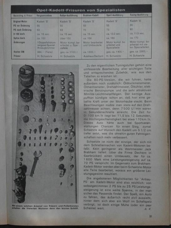

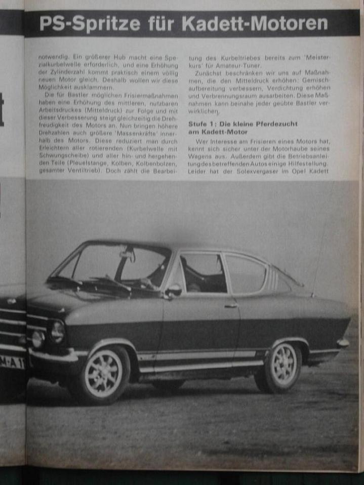

Hier sind interessante Seiten aus einer Hobby Zeitung vom 22.2.1967..
Hab mal abfotografiert,hoffendlich kann man es lesen.
Cosmo hat diese Bilder (verkleinerte Versionen) angehängt: |
Dateiname: Kadett B-Tuning 1967 001.jpg
Dateiname: Kadett B-Tuning 1967 002.jpg

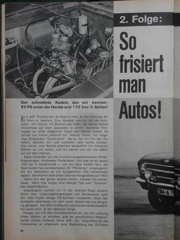

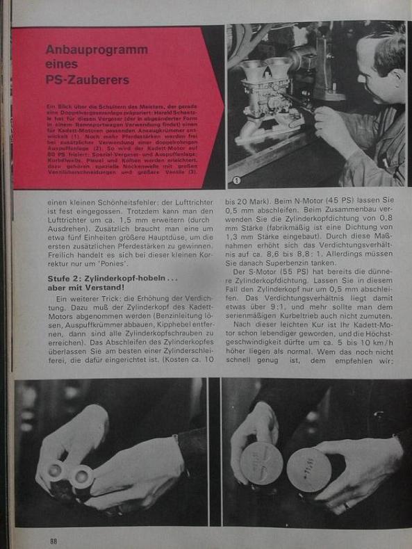

Seite 3 und 4.
Dateiname: Kadett B-Tuning 1967 004.jpg
Dateiname: Kadett B-Tuning 1967 005.jpg

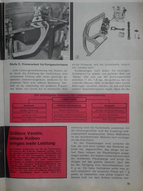

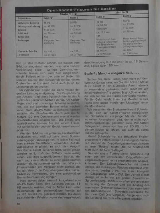

Seite 5 und 6.
Dateiname: Kadett B-Tuning 1967 006.jpg
Dateiname: Kadett B-Tuning 1967 007.jpg
