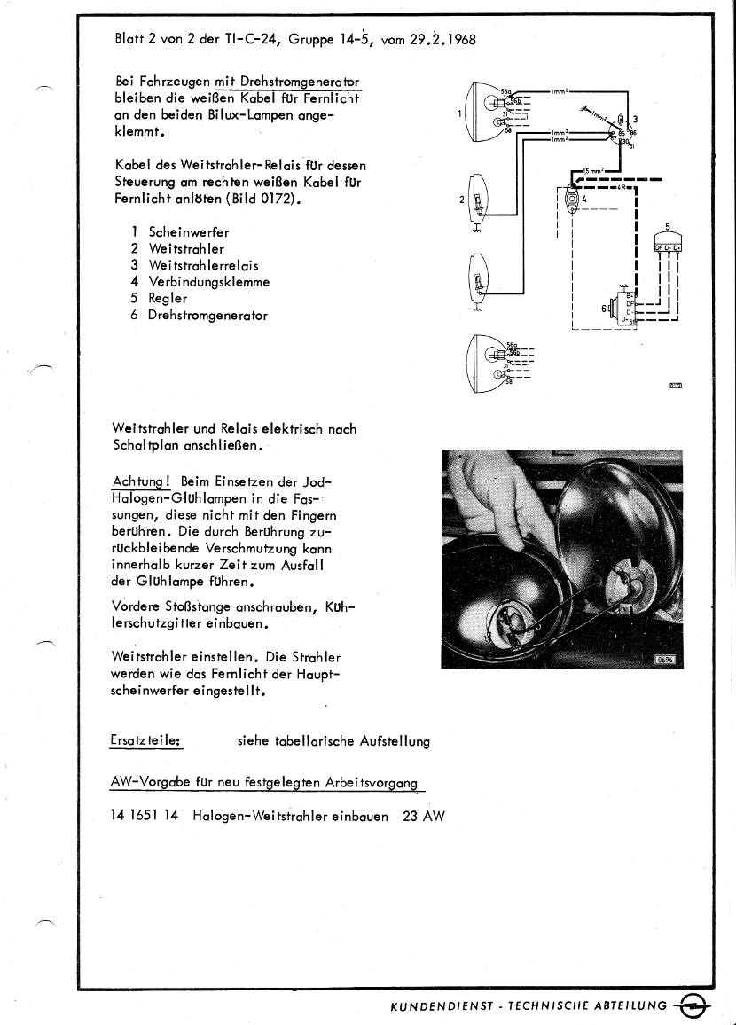

Einbauanleitung Zusatzscheinwerfer Weitsstrahler Auf diesen Beitrag antworten Zitatantwort auf diesen Beitrag erstellen Diesen Beitrag editieren/löschen Diesen Beitrag einem Moderator melden       Zum Anfang der Seite springen
Take that!
   Dateigröße:    Dateiname: Einbau Weitstrahler 1.jpg
   Dateigröße:    Dateiname: Einbau Weitstrahler 2.jpg
