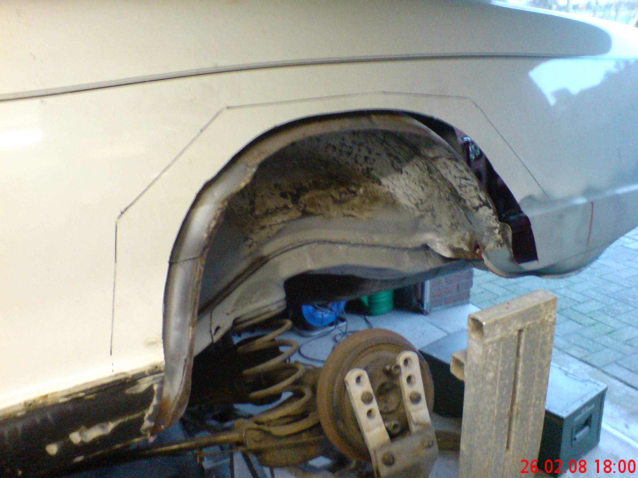

vllt ist es schon ein gängiges thema, aber ich spreche es trotzdem mal an. da nächste woche endlich ein b kadett bj.67 bei mir inne halle steht und der natürlich an allen ecken entrostet werden muss, ist meine frage wie ihr ein hinteren radlauf reinschweißt? das blech an der karosserie absetzen und das reperaturblech lochen und dann einschweißen(natürlich punkten) oder ohne lochen und nur eine kehlschweißpunktnaht machen oder sogar beides sprich lochen und kehlnahtschweißpunkten?????
Die gleiche Frage gilt auch für die endspitzen. also ich ich weiß das man es nicht auf stoß machen soll.

BONITO
Dabei seit: 15.03.08
Herkunft: Saarbrücken
hallo,
das ist ja fast eine Glaubensfrage.
Mit der Lochzange ist einerseits bequem und durch die Überlappung auch statisch eine schöne Sache.
Wenn du aber 15mm Überlappung hast ist natürlich viel Fläche für Rostnester.
Einen überzeugende Schweißgrundierung, die das Rosten wirklich verhindert, habe ich noch nicht gefunden.
Das Absetzen, gerade an der Karosserie, birgt sehr schnell die Gefahr dass man alles verzeiht...
In dem Punkt ist "auf Stoß" schweißen natürlich am sichersten.
Aber durch das genaue Ausschneiden auch am kompliziertesten und statisch nicht gerade ideal.
Außerdem besteht die Gefahr dass sich alles verzieht wenn du nicht vorsichtig bist.
Dafür wird das Beispachteln wesentlich einfacher....
Abgesehen von der Frage ob der TÜV die Seitenwand nicht doch als tragendes Teil ansieht... (?)
An Stellen bei denen ich nicht an die Rückseite komme überlappe ich nur ca. 2-5mm und setze an den Kanten so alle 15-20mm einen Punkt.
Nach dem Verschleifen lasse ich verdünnte Grundierung in den Zwischenraum laufen.
Was schön am überlappen ist ist dass man z.B. in jedes zweite bis dritte Loch provisorisch z.B. eine selbstschneidende Blechschraube drehen kann
um das Blech vorher auszurichten und die Bleche damit verzugfrei aneinander drücken kann.
Ich hebe meine Radläufe (Teilersatz) "waagerecht" überlappt geschweißt, und am Radlauf ("Verbreiterung") auf Stoß geschweißt um nicht
zu dick Spachtel auftragen zu müssen.
An der Radlauf- Unterkante ist natürlich die Methode mit der Lochzange unumgänglich. (Wenn noch etwas hinten dran ist....
Dann bete mal dass der Innenkotflügel nichts hat.
Dann wird es richtig lustig....
Gruß,
Wolfram

BONITO
Original von Oli1604
also streiten sich da die geister
wenn ich überlappend mache muss ja was abgesetzt werden, da ja sonst versatz entsteht. mich interessiert in dem falle ob ich das radlaufreperaturblech absetze und die karosserie loche oder ob ich die karosserie absetze und das radlaufreperaturblech loche? oder nur absetzen ohne lochen.
zum thema auf stoß hab ich bedenken dass dann alles wellig und verzogen ist und alles ist nicht so stabil ist. sprich wenns fertig ist und ich über den ersten huckel fahre dass nicht das der radlauf so abfällt.
nach dem schweißen(punkten) und schleifen hatte ich vor die naht mit rostschutzgrundierung und mit hohlraumversiegelung zu fluten. |
wenn du von der Rückseite dran kommst würde ich das Rep-Blech absetzten und von innen einsetzen.
Die Löcher kommen dann in die Karosserie,
Geht in diesem Falle also wohl eher nicht.
Lochen würde ich auf jeden Fall
Das mit dem "auf Stoß" schweißen ist eine übliche Methode und am Radlauf stabil genug.
Das fällt nichts ab.
Wenn du vorsichtig schweißt, also z.B. zwei Zentimeter auf der rechten Seite, dann erst zwei auf der linken und so weiter ist die Gefahr des Verzuges recht gering.
Es gibt auch eine Paste die die Wärme aufnimmt und das Risiko minimiert...
Musst hat versuchen so wenig Wärme wie möglich in das Blech zu bringen.
Das mit der Hohlraumversiegelung würde ich mal vergessen:
Das diese meist auf ...Wachsbasis sind kannst du naher nicht mehr lackieren.
Die Versiegelung kannst du erst nach dem lackieren machen.
Was geht ist Karosserie-Dichtmasse.
Gibt aber auch Schwierigkeiten beim lackieren.
Wie schon geschrieben:
Ich würde vor dem Schweißen eine Schweißgrundierung drauf machen.
Nach dem Schweißen verdünnte Grundierung in den Spalt laufen und versuche ihn danach mit unverdünnter Grundierung zu schließen.
Wenn noch nötig, etwas spachteln und drüber grundieren.
Idealerweise ist der Spalt ja höchstens ein halben Millimeter.
Gruß,
Wolfram

BONITO
jetzt steh ich vor der wahl. auf stoß oder überlappend mit absetzen und lochen. hat beides anscheind vor und nachteile |
Musst du wissen was du dir zutraust,
Wie gesagt: beim Absetzen kannst du auch schon die Seitenwand verziehen....
Wenn du gut verspachteln kannst würde ich das Rep-Blech mit minimaler Überlappung drauf schweißen.
Der Versatz ist ja weniger als 1mm.
Das ist der einfachste Weg.
Viel Spaß beim Würfeln....
Gruß,
Wolfram
