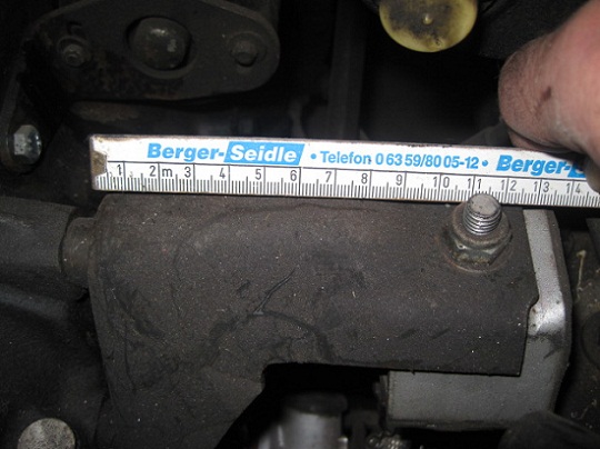

timmi
CIH-Beschwörer
Dabei seit: 04.01.08
Herkunft: Vehlefanz (OHV)
hallo coupe B,
so bin mal in motorraum abgetaucht.fahrerseite ist 125mm lang und beifahrerseite ca.100mm lang lies sich blöd messen unter den krümmer.die distanzhülsen sind auf beiden seiten und sind 10mm lang.sieht bei mir so aus als wäre der motor ein klein wenig weiter an der spritzwand,kann aber täuschen weil bei dir kein getriebe dran ist.hoffe ich konnte dir helfen.
