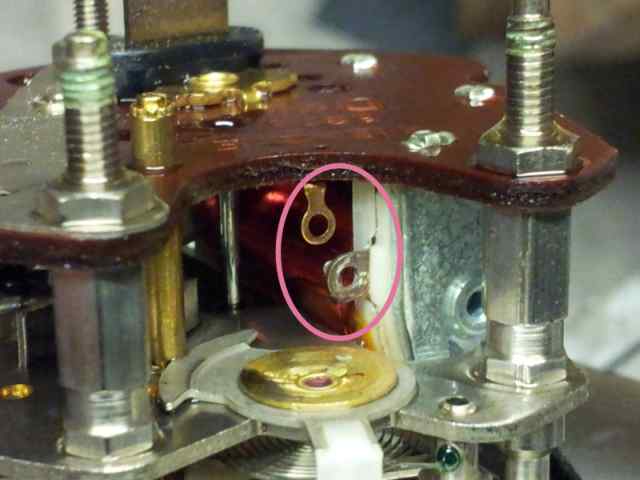

Unsere Uhr wollte ich damals auch schon verschrotten, weil sie nicht mehr lief. Also auseinander genommen und siehe da, es war nur eine defekte Lötverbindung, s. Bild.
Hab dann die beiden Kontakte im Kreis wieder verbunden und jetzt läuft sie wieder wie neu.
