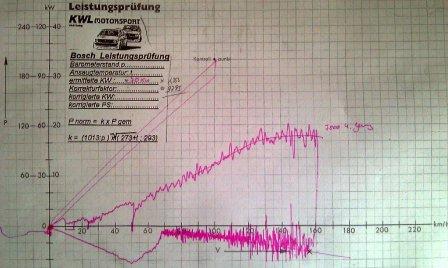

Hallo Jungs..
hab den Thread hier vom kadettcforum und will auch mal meinen Senf dazu geben... da es doch schon viele Kadett C mit einem gemachten 12er gibt!
Meiner: 1,2 mit 97 PS... bis jetzt. Im Sommer sollte es mit einem 45er Weber deutlich besser gehen...
allerdings möchte ich jedem raten, sich VORHER gedanken zu machen, einen 12er in diesem Maße aufzureißen.. weil die Kosten bald genauso hoch sind wie einen guten 2,4er zu machen..
Bitte KEINE Diskussionen bezüglich Standfestigkeit.. meiner läuft bald 2 Jahre so und wird auch über dem roten Drehzahlbereich hinweg gedreht!
Diagramm anbei:
(nicht irritieren lassen, die Nadel hatte ne Macke an dem Tag!)
grüße aus dem bergischen Land... Top

97 PS klingt ja schon recht viel! Was wurde denn alles gemacht? Wie fährt sich das im Alltag?

ja.. so ziemlich (fast) alles was geht.. inkl. Schmiedekolben, große Ventile, Verdichtung erhöht, Kanäle vergrößert, schärfere Nockenwelle, 40er Weber, Schwungscheibe erleichtert... etc..
Alltagstauglich.. wobei..: will man jeden Tag mit sowas fahren?
