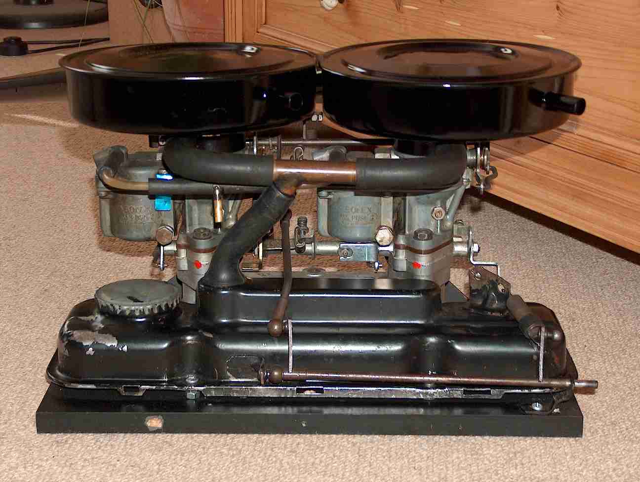

So, nun zum Schlauch, es ist ein dickerer Schlauch der im Deckel festgesteckt wird wie die Wasserablaufstopfen im Kofferraum, aber am schlauch ist ein T-Stück mit einer weiteren Öffnung die mit einem Blindstopfen aus Metal verschlossen ist, ich denke mal, der schlauch ging an den zweiten Luftfilter.

...und das ganze schaut dann in etwa so aus :
Dateiname: Vergaser 1.jpg
25.09.11 17.13 |
Blitz18
miles gregarius
Dabei seit: 07.09.11
genauso sieht der gummischlauch bei mir aus , nur der Zweite ist halt mit nem blindstopfen versehen. oh man...warum fehlt das nur bei mir??!?! :( :(

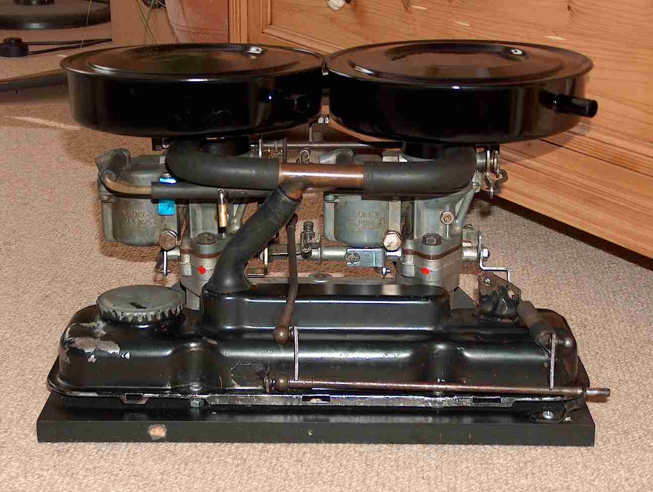

Auf deine Anfrage hin noch ein paar Bilder, mehr habe ich leider nicht....
17.10.11 17.52 |
17.10.11 17.53 |
Das letzte...
17.10.11 17.54 |
Blitz18
miles gregarius
vielen Dank.
das reicht mir schon.

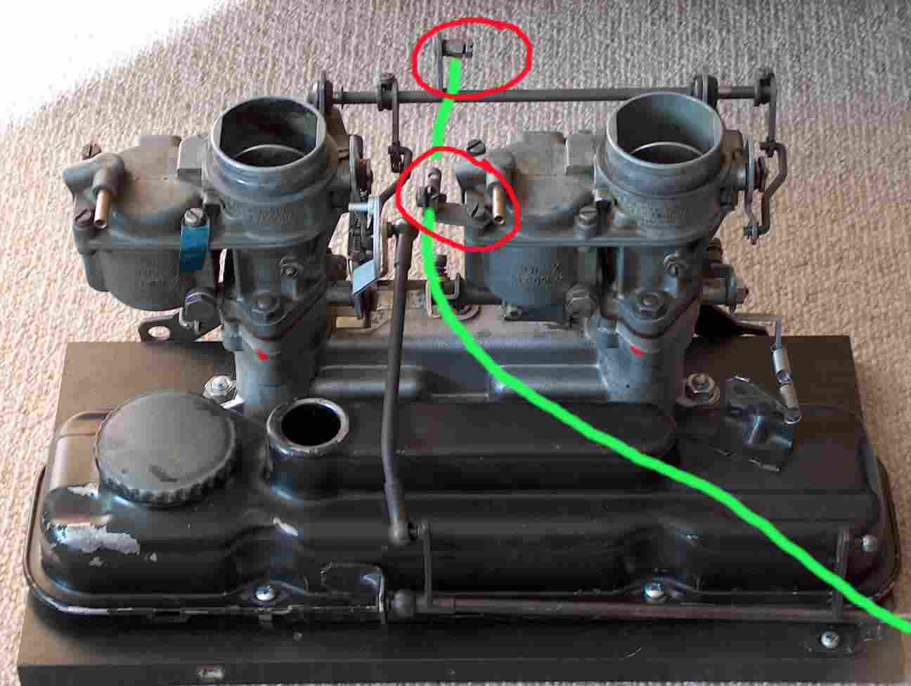

1. Ich weiss nicht, wo ich den choke-zug befestigen muss, wo wird er festegschraubt?

Choke-Zug befestigen erklärt sich fast von selbst, wenn man's vor Augen hat : der grüne Strich stellt den Zug dar, und die roten Kringel wo er befestigt wird. Ich hoffe man kann es erkennen...
Dateiname: choke.jpg
