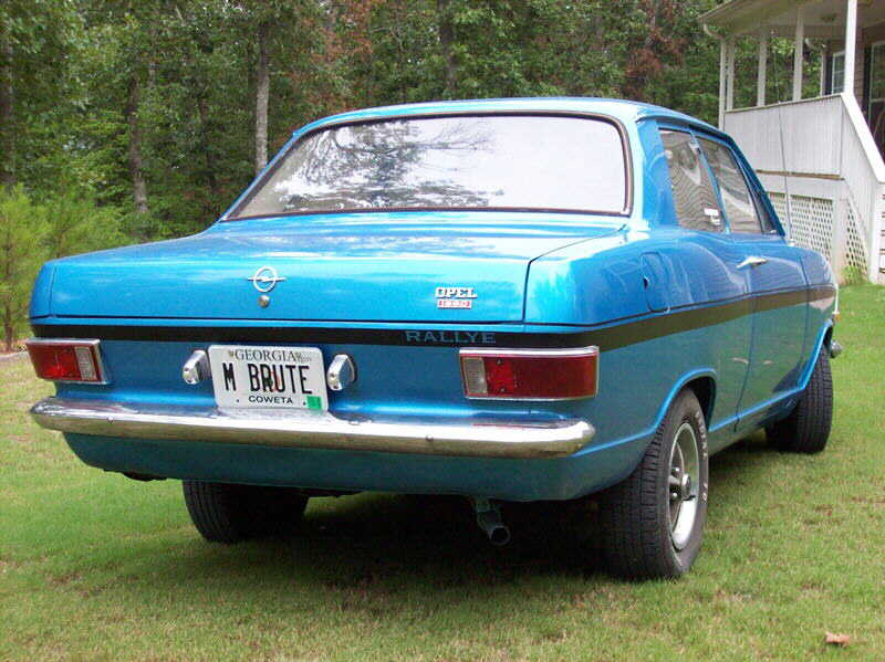

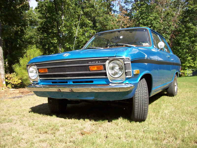

Knapp daneben. Newnan, GA, USA
Was soll er den kosten, theoretisch
Ich hatte ihn mal auf US-Ebay vor 1-2 Jahren, die Gebote gingen bis glaube ich 3800$, waren aber knapp unter dem Mindestgebotslimit. Eigentlich will ich ihn ja auch gar nicht hergeben, es wuerde mir leid tun in der Sekunde wo ihn ein anderer von meinem Hof faehrt. Ich fahre ihn so um die 500 Meilen im Jahr.
Ist er noch in den Staaten? Wohnst du da?
Steht in meiner Garage, in der Naehe von Atlanta, ich bin vor 13 Jahren ausgewandert.

heimue hat diese Bilder (verkleinerte Versionen) angehängt:
   Dateigröße:    Dateiname: Kadett B 1971 080916 003b.jpg
   Dateigröße:    Dateiname: Kadett B 1971 080920 015b.jpg
