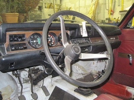

erstmal fahre ich ihn jetzt.dann wird er gerupft und gemacht,und ich hoffe dann mit 1.9S oder 2.0S.mit 5 gang weiss nicht ob es passt hab den langschalter
timmi hat dieses Bild (verkleinerte Version) angehängt:
   Dateigröße:    Dateiname: IMG_1117.jpg
BMW 528 Touring
22.03.11 21.08 timmi ist offline E-Mail an timmi senden Beiträge von timmi suchen Nehmen Sie timmi in Ihre Freundesliste auf
Yogi
Beim CIH solltest Du das Standard-Opel-Getriebe drin haben, da kannst jedes andere nehmen, der Schalthebel muß passen.
Beim 5Gang mußt gucken was geht, da wirst aber wohl den Tunnel anpassen müssen.
Und wenn Du den 1700er nicht mehr willst, guck Dich lieber nach nem 20S um, 19S sind schon recht selten geworden.
Was für ein Bj ist das? Ich hab noch nen 19S der alten Bauart liegen, da wo der Anlasser nur am Getriebe sitzt, falls Du ihn auf H machen willst.

tunnel passt,du brauchst ein 240er getrag
(manta ascona rekord) und eine automatikk kardanwelle
aus manta oder ascona b.
der schaltbock muß noch gekürzt werden,sonnst
kannst du nur von der rückbank schalten.
lohnt sich aber! Top

Bj. ist 11.1968.ich glaube aber der 2.0S wäre mir lieber, hat schon 10ps mehr und mit dem H sollte es auch gehen.wurde ja vor 1978 bei opel verwendet. aber gut zu wissen das du noch einen 1.9S hast,kannst mir ja mal deine preisvorstellung schicken.
@malibu
mit dem 5gang geht es mit dem H nicht mehr oder wurde es vor 1978 verbaut bei opel? confused
