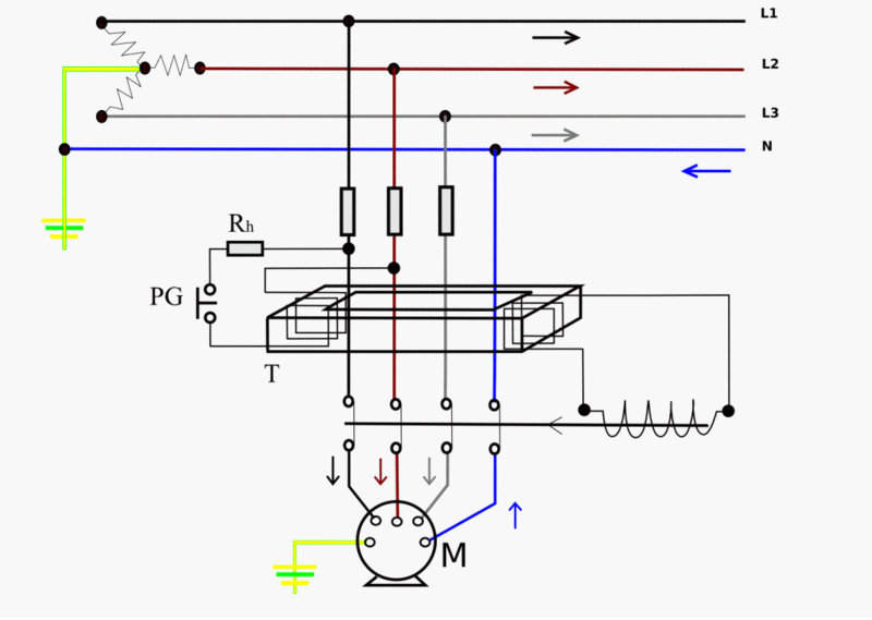

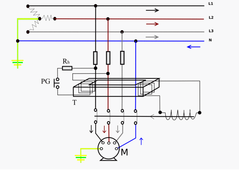

Moin
also M steht für Motor von links nach rechts dann U V W.
Für die Phasenerkennung kannst Du eine Glimmlampe zwischen der Phase am Schalter und dem PE, also Schutzleiter klemmen. (nicht am Nullleiter denn sonst würde sie immer leuchten.)
Diese leuchtet dann wenn nach dem Einstecken des Steckers die Phase korrekt ist.
Keine Angst denn eine Glimmlampe hat so wenig Stromaufnahme dass kein Sicherungsautomat bzw. ein Fehlerstromschutzschalter auslösen.
Glimmlampen sind auch in Schaltern verbaut wie z.Bspl. Taster für Treppenhausbeleuchtung.
Gruß Peter
