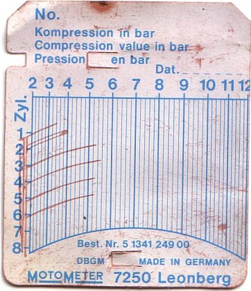

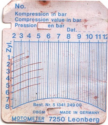

Heute war der Tag der Kompressionsmessung - die ersten beiden Zylinder hatten wohl einen schlechten Tag - die restlichen 4 waren dagegen (in kaltem Zustand) zu einer satten 5,x zu überreden headbanger
Nach dem Ölwechsel und sorgfältigem Warmfahren (höher steigt er nicht) habe ich dann eine Beschleunigungsorgie gefeiert und nach 25 Sekunden war ich auf 100 km/h; schalten jedoch etwas früher bei ca. 5000 U/min und ohne Kavalierstart; man soll es ja nicht übertreiben. Top
Werde jetzt keine Kurzstrecken mehr fahren und die Sache mal beobachten...
P.S: Die ersten beiden Zylinder gehören zu einem mir unbekanntem Motorrad
