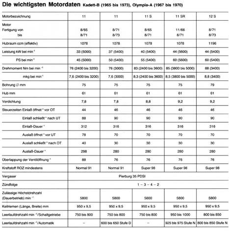

Dann lügt mein WHB also. evil
Ich versuche die Seite am Wochenende mal zu scannen und einzustellen.

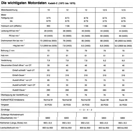

Sooooo...
Scheppi hat diese Bilder (verkleinerte Versionen) angehängt:
   Dateigröße:    Dateiname: Motordaten_KadettB_klein.jpg
   Dateigröße:    Dateiname: Motordaten_KadettC_klein.jpg

Original von Scheppi
Jaaa, du bist viel zu gutglaubig grinsssss grinsssss
Sorry streichel
Das hätte ich nicht gedacht; das die Steuerzeiten der späten 1.1N bis zu den letzten 1.2S gleich geblieben sind Ausrufezeichen

Was für ein Buch ist das? Das ist sicher kein WHB. Unter WHB verstehe ich Literatur von Opel für die Opel-Vertrags-Werkstätten. Ich vermute, es ist aus einem neueren So wird's gemacht oder so. Ein Fehler ist mir sofort aufgefallen: Laut dieser Tabelle gibt es den 11N 50PS mit Automatik, den 11S aber nicht. Beides falsch...

Richtig, das ist aus dem "So wird's gemacht" für B und C-Kadetten. Und da ich nicht weiß, wie glaubwürdig diese Bücher sind, habe ich das Thema ja angefangen...dein Einwand sagt ja schon einiges. Andererseits kann ich mir nicht vorstellen, dass alleine der Auspuff und eine andere Vergaserbedüsung 5 PS bringen.
Dass aber die 12N und 12S Motoren die gleiche Nockenwelle besitzen, sagt auch das blaue Buch für den C-Kadett aus dem Bucheli-Verlag.
