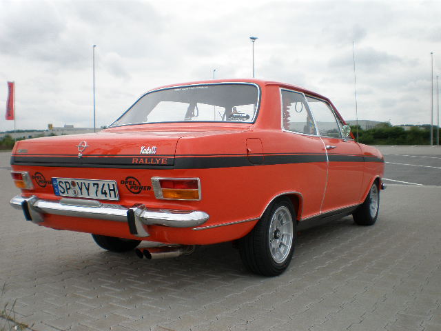

Sieht gut aus. Hinten aber für meinen Geschmack zu hoch "Schneeflug".
Was ist da für eine Reifengröße drauf ?

Hi Cruiser. Die Felgen hab ich nur mal zur Probe montiert. Sind uralte 205 / 60 er Reifen drauf. Wie gesagt hinten ändere ich die Federn noch in -55 und auf die Kleeblätter kommen dann 185 / 60 . Sollte dann passen. Wie bei Dir.... Grüsse Stefan.

Also so schlecht finde ich das von der Optik her nicht mit den "Ballonreifen". Aber ich schätze mal, daß die hinten im Radkasten schleifen, vor allem wenn es noch weiter runter geht.
Was hast Du da hinten für Federn verbaut ? Bei mir sind 40er Jamex drin. Die habe ich auch 2003 bei Splendid Parts gekauft. Allerdings musste ich da sogar noch dicke Federunterlagen drunter packen, damit der hinten nicht tiefer ist als vorn.
Nur für´s Protokoll: Ich habe keine Ronal sondern 6x13 Remotec drauf.

Hi Christian. Im Moment sind auch 40er Federn hinten verbaut. Die Reifen ( 205 / 60 ) schleifen vorne + hinten. Könnte man unmöglich so fahren. Mal sehen wie es mit 185/60 geht. Grüsse Stefan... blink

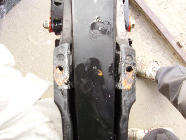

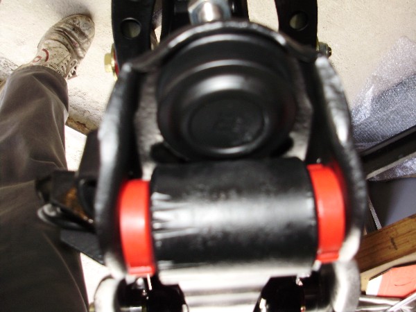

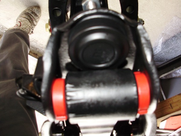

Berührt die Feder bei euch auch das Traggelenk? bzw liegt sie auf? So das man die Schraube für die Blattferderaugen fast nicht reinbekommt?
Wie montiert man am besten die Federauflagen links + rechts? bzw wie kommt er tiefer? denke mal so?

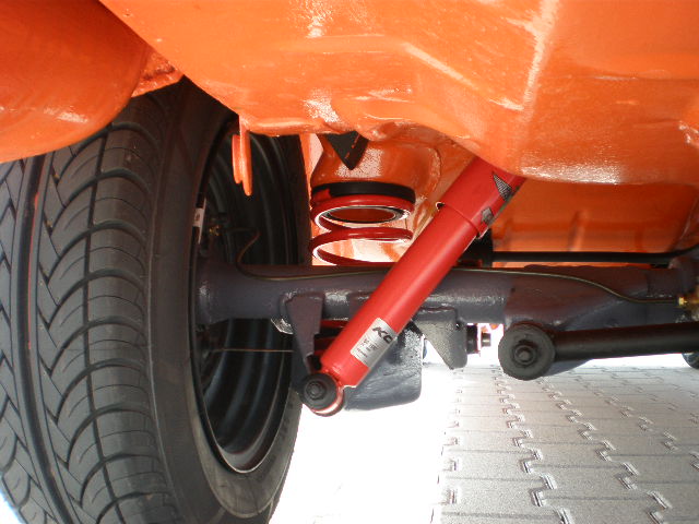

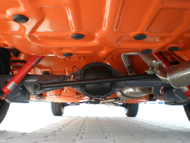

Würde mich jetzt nur interessieren, welche Dämpfer OHV 70 an der HA fährt (an der VA sind ja rote drin, so wie ich das auf den Bildern erkennen kann), im bezug auf gleichmäßige Tieferlegung.

Hi Martin. An der Hinterachse hab ich wie vorne rote Konis verbaut. Im Moment sind hinten noch -40er Federn verbaut. Hab aber noch -55er. Wenn ich meine Kleeblatt Felgen lackiert hab , mach ich die mal drauf. Mal sehen was dann besser ist. Ich denke aber das die -40 er Federn tief genug sind. Bilder folgen dann. blink Grüsse Stefan....

Bild vergessen.....

Dann sag doch mal bitte bescheid, ob denn die roten Konis in Kombination mit 55er Federn passen, oder nicht den nötigen Federweg bieten.
Finde dein Fahrzeug im Verhältnis hinten nämlich noch zu hoch.

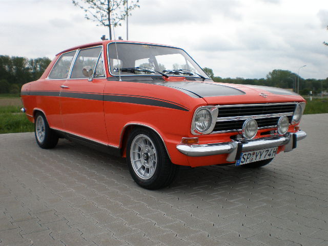

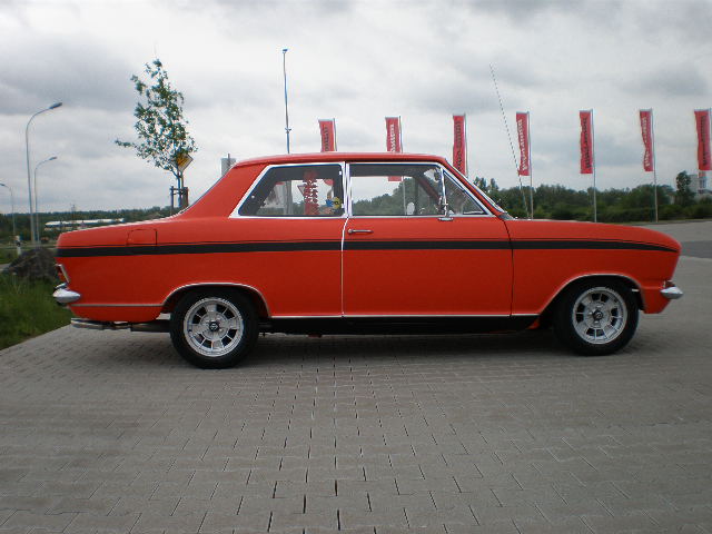

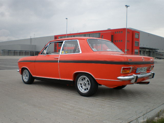

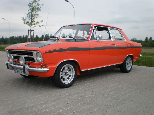

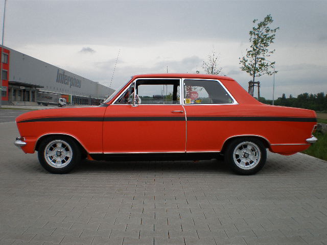

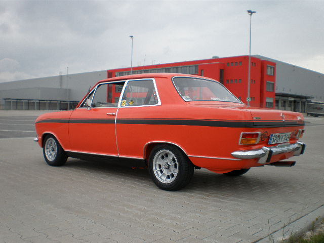

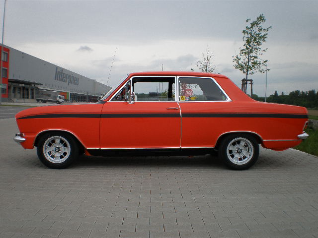

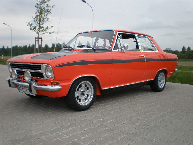

Hi. So jetzt sind die 6x13 Kleeblätter mit 185/60 verbaut. Hab noch einen verstellbaren Panhardstab eingebauen müssen , da der Kadett rechts etwas zu hoch war. Wie ich finde sieht das Ganze nicht schlecht aus. Hab mal bei meiner normal immer alles Eintrager Werkstatt wegen Tüv gefragt. Sieht ohne Papiere schlecht aus. Schiesserei War ja klar... Hat jemand von Euch vielleicht eine Kopie von der 60 er Blattfeder (GT) + den 40er Heckfedern für mich?? Eventuelle Kosten werden selbstverständlich erstattet. Hab mal bei Udo ( Splendid Parts ) wegen Papieren angefragt. Wird sich wohl erst am Montag melden. Noch jemand hier die Ohv Feder eingebaut + eingetragen? Ach so , Briefkopie wird nicht anerkannt!! Grüsse Stefan.
