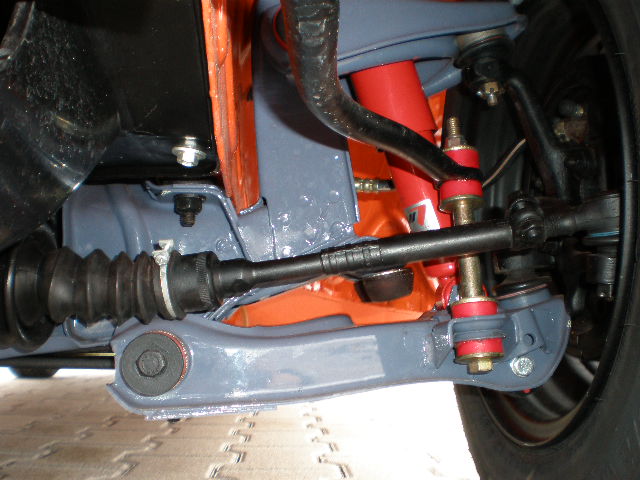

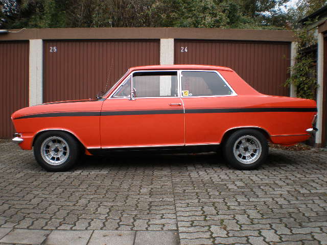

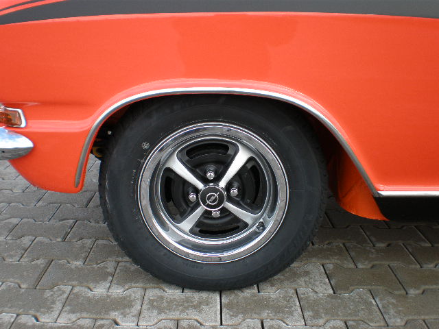

Hallo. Ich denke das dürfte einige hier interessieren. Habe mich bei Udo als " Testfahrer " für die neue ohv Blattfeder zur Verfügung gestellt. Noch jemand hier?? Gestern hab ich dann die Feder + Konis rot rundum problemlos eingebaut + probe gefahren. Kommt ganz schön runter. Hinten sind im Moment noch - 40 er Federn verbaut. Ändere ich noch in - 55 . Muss sagen echt super fahrverhalten + kein Geschaukel mehr. Also wenn die Feder lieferbar ist,schlagt zu. Grüsse Stefan....

Hallo Thomas. Die alte 60 er kenn ich leider nicht. War ja auch für die CIH Modelle und die wäre mir mit meinem ohv zu hart. Also die neue ist wie auf den Bildern zu sehen schon recht tief + wird wahrscheinlich noch etwas runter gehen. Muss noch die Anschlagpuffer wechseln bzw kürzen. Die Unterlenker liegen nämlich schon auf..... Grüsse Stefan.

Wenn man die Feder im Vergleich mit der Originalen sieht, fällt vorallendingen auf, dass der Federstahl viel dicker ist. Das heisst abgesehen von der Fahrzeughöhe erwarte ich auch ein deutlich besseres Kurvenverhalten.
Bin mal sehr gespannt. Dass die Querlenker allerdings schon auf den Anschlaggummis aufliegen find ich eher sub-optimal.

Hi Schröder. Konis nicht gekürzt + Einbau im Gegensatz zur originalen Feder ein Klacks....

Wie sieht das denn mit der Federauflage aus? Also diese Silentplatten rechts und links am Ende des Achskörpers.
Sind die drin und wenn ja in welcher Stellung?

Hi Jan. Ja,die Platten sind wieder drin. In alter Einbaulage. Grüsse Stefan.

habe seit 2003 die alte Variante verbaut, die ja eigentlich für den GT bzw. CIH ist. Wenn ich mir die Bilder oben ansehe, würde ich sagen das der Betrag der Tieferlegung gleich ist. Hänge mal ein Foto an, wo ich 155/80 verbaut habe. Lässt sich mit den OSSF besser vergleichen als 185/60 R13 (2. Bild). In Verbindung mit gelben Konis ist das ganze bei mir ziemlich hart an der Vorderachse. Habe mich dran gewöhnt. Ist aber für die zügige Gangart auf nicht ganz ebenen Seitenstraßen völlig ungeeignet. Da ist die Kiste dann so am springen, daß es einen in der Kurve in die Botanik schmeißt. Ich müsste jetzt mal auf rote Konis umstellen um nen Vergleich ziehen zu können. Ich schätze mal, daß die neue Feder, die ja angeblich auf den ohv abgestimmt ist, ein besseres Ansprechverhalten hat. Wäre dann auch für mich interessant.

Hallo. So , heute hab ich die kurzen Anschlagpuffer eingebaut. Der Kadett ist nur noch minimal tiefer gekommen. Ist ja schon tief genug...
Danach natürlich gleich eine augedehnte Probefahrt um zu sehen wie er denn jetzt richtig durchfedert. Muss sagen fährt sich echt Klasse. Natürlich schon härter aber mit roten Konis noch genug " Restkomfort" Nicht wie in meinem Corsa B der wirklich knüppelhart ist!! Da ich mal wieder meine Bilder nicht Forumsgerecht kleiner bekomme kann ich leider nicht alle hochladen...
Die Auflagen der Unterlenker links + rechts sind wie original an den äussersten Löchern eingebaut. Grüsse Stefan...
