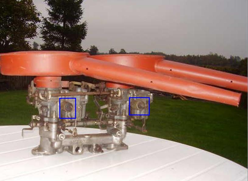

Was sind dies für Teile confused (ich bleibe fragen biggrin )
Gert Bijvank hat dieses Bild (verkleinerte Version) angehängt:
   Dateigröße:    Dateiname: 100SRanlage.jpg
Gert

und das funktioniert auch bei der Kadett-B? Wie werden die dann angeschlossen. Zündspule??
Oder nur bei der Corsa mit 1200 Motor? Da soll diese Anlage aufgebaut sein gewesen.
Gert

@ Gert: einfach an Klemme 15, wenn Zündung aus dann auch Ventil zu!

Danke hut
Und wie soll es mit das Fühlen scheinheilig (sehe oben)
Gert

Wieder einer bei EEEBEEE und wieder Unterdrückröhre an beide Vergaser; auch ein Bastlerstück??
klick

Also, der Preis für diese Gaseranlage ist echr utopisch hoch. Wäre asu meiner Sicht nur gerechtfertigt wenn wneigstens die ori. Lufis dabei wären, ausserdem würde ich bei dem Preis zumindest eine Funktionsgarantie erwarten. Aber manche Bieter sehen das wohl anders...egal. ich hätte die Kohle dafür nicht ausgegeben. crazy

kopfkratz mal in den Keller gehen, die Lufis und den V- Deckel polieren,ein wenig
Deko Spray in Gold und Silber für die Vergaser besorgen und mal schauen ob sich die EUR 352,88 noch topen lassen kiff

Funktionsgarantie bei ebay und einer Vergaseranlage die etwas mehr Fachkenntnis verlangt als schnell mal das Standgas hochdrehen zu können icon_question
Auf welchem Planeten lebst Du??
Funktionierende SR Gaser die technisch top und optisch vernünftig aussehen sind bekommst Du nicht im ebay, sondern hier im Forum miit Funktionsgarantie wenn ich wieder welche selber gebaut und auch gefahren habe....
....Und somit an weiter zunehmendem Wahnsinn leide. eek

Wenn jemand eine funktionierende Zweivergaseranlage sucht Rallye Vergaseranlage
Diese Anlage hab ich überholt und sie ist normal gelaufen.
Es sind alle SR Gestänge dabei. Sie wurde natürlich nicht gestrahlt sondern US gereinigt.
