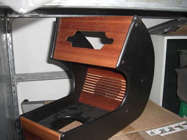

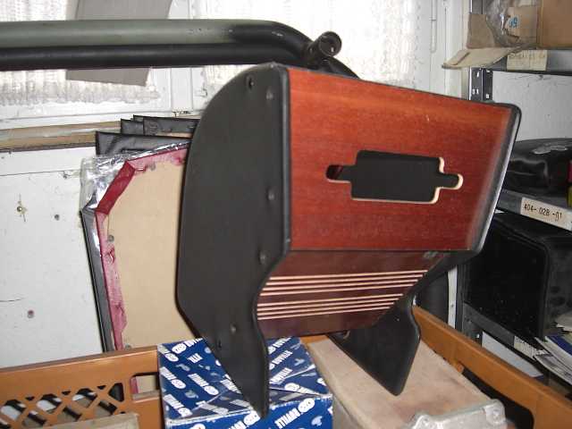

Auch wenn nicht gewünscht poste ich doch noch eben die Bilder! :finger:
   Dateigröße:    Dateiname: CIMG2053.jpg
   Dateigröße:    Dateiname: CIMG2054.jpg

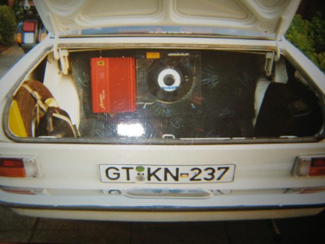

Hier was zum Lachen .! kopfkratz
Nun ja nicht Professionell, aber Platzpsparen, und ich war Jung ! 17 Jahre genau! Aber Sound war gut!
Wie gesagt mit guten Canton Pullmann HC100 Aufbaulautsprecher , Lenco Verstärker (1x120 , 2x60 Watt Sinus). 30 com Fliegenden Sub, Und vone auf dem Armaturenbrett inne Ecken ,kleine Hochtonkalotten . Die anlage hatte damals 2600 DM gekostet (mit Phillips Radio und CD Wechsler) Radio im Handschuhfach und Wechsler unterm Sitz) .Genauso teuer wie der KAdett!
Irgendwie bekomm ich nach ca. 5 Jahren meinen Scanner nicht zum Laufen, da habe ich mal vom Foto ein Foto gemacht! resigniert
Anbei noch mehr zum Lachen, ich beim Basteln an meinem ersten Autowagen (B). Was habe ich Knochen noch volles Haar ! kiff eek
Die Bilder sin von 94/95
Jones hat diese Bilder (verkleinerte Versionen) angehängt:
