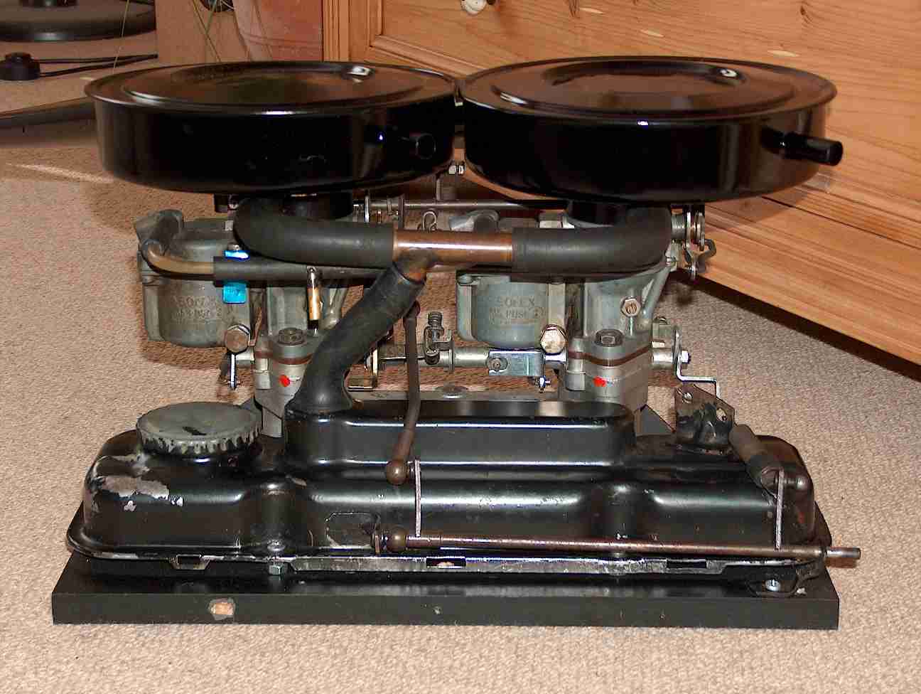

Kann einer hier sehen ob diese Vergaseranlage+Brücke komplett ist?
Und wo auf zu achten? Ist zu weit weg um schnell hin zu fahren Wandhauer , also fühlen und anfassen geht nich confused

Es fehlen nur Kleinigkeiten.
Motorentlüftung Schläuche und T.Stück zwischen Luftfiltern
Benzinschlauch Tstück.
Mutter M8x1 4Stück Vergaserbefestigung.
Dichtringe 2 Stück Vergaser auf Ansaugkrümmer.
sollte kein grosses Problem sein.

nein, stimmt, das sind die kleine neben-Sachen.
Gestänge ist mir wichtig.

So schauts aus...
   Dateigröße:    Dateiname: Vergaser 1.jpg
   Dateigröße:    Dateiname: Vergaser 2.jpg

Saugrohrkrümmerdichtung passt vom normalen 1100 ansonsten sieht das ganz vollständig aus.
Schläuche usw. sind na erhältlich
