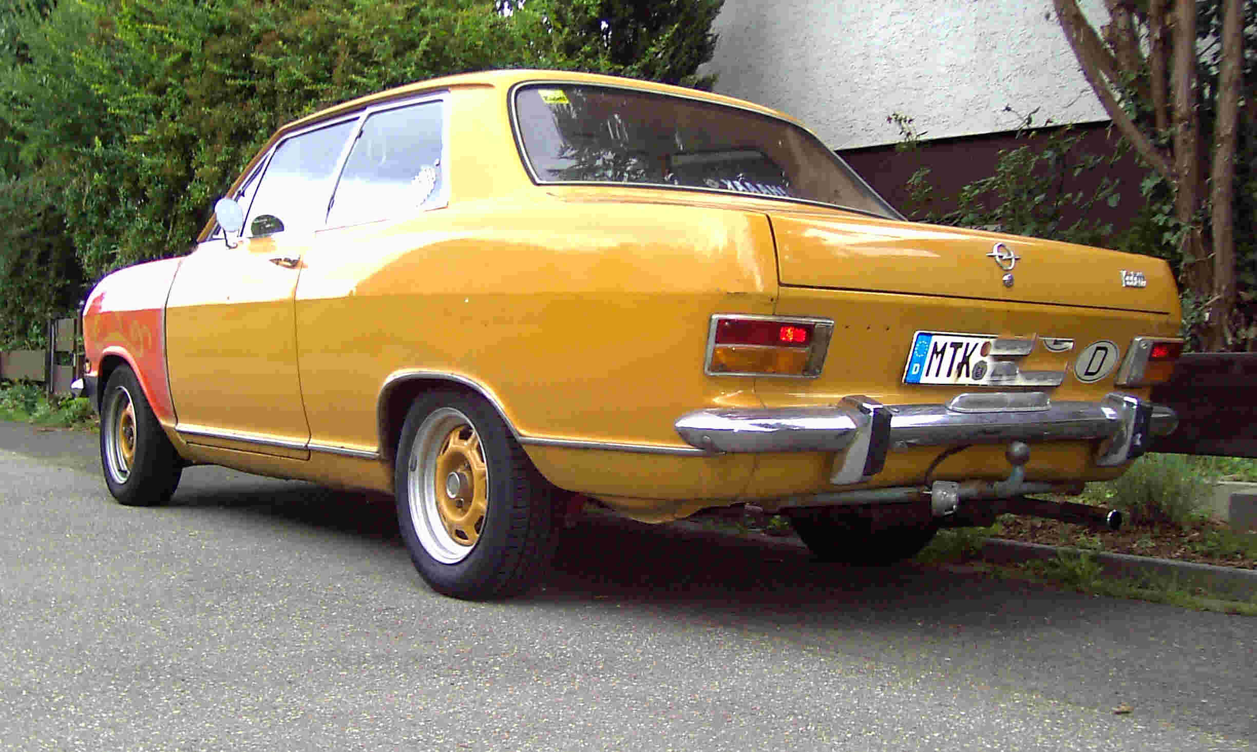

polifax
Dabei seit: 14.06.05
Herkunft: rhein-lahn-kreis
@mawatip: diese federn (40mm) sind ursprünglich für den gt und werden/wurden mit briefkopie für kadett b ausgeliefert. farbe war mir damals egal.ich fahre bei meinen kadetts immer koni(immer: seit ca. 10 jahren). zu gasdruckdämpfern kann man theoretisch sagen, daß der eigentliche vorteil darin besteht: bei schnellem ein- und ausfedern bleibt die dämpfung konstant, weil gas nicht "schäumt", was nicht heissen muss, das ein guter öldruckdämpfer bei normaler sportlicher fahrweise schneller an seine grenze kommt. das bild zeigt kadett mit koni rot, 40mm.-feder hinten, ohne aluklotz/scheibe, vorne serienfeder.ein aktuelles bild hab' ich grade nicht...
allerdings wird das bei jedem auto anders aussehen.

mawatip
Hallo polifax,
danke für die Antwort.
Dann hast du also nicht die neueren, speziell von Udo für den B-kadett hergestellten Federn verbaut, sondern die für den GT, die früher auch für Kadett-B passend verkauft wurden.
Siehe hier:
http://www.splendidparts.de/page.php?mod...showimg&iid=571
Ich hatte früher auch mal 30er GT-Federn probiert (waren von Lenk bzw. vom Hersteller OpelGTsource, die hatte Udo wohl auch damals für den B-Kadett angeboten), die waren mir aber zu weich und er lag damit zu tief.
Sind wohl die, die Du verbaut hast - denn er ist hinten tiefer als vorne.
