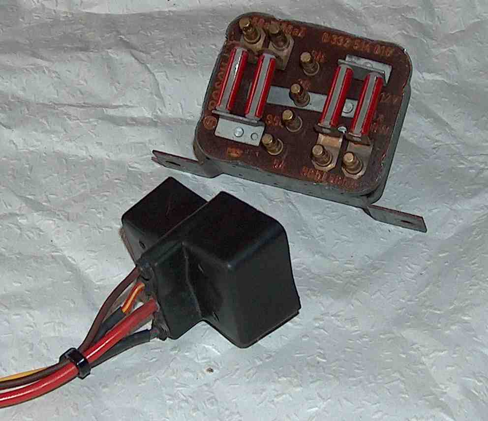

Relaisgesteuerte Scheinwerfer Auf diesen Beitrag antworten Zitatantwort auf diesen Beitrag erstellen Diesen Beitrag editieren/löschen Diesen Beitrag einem Moderator melden       Zum Anfang der Seite springen
Dieses lässt sich ganz einfach realisieren :
Man nimmt das Scheinwerferrelais vom alten Ford Granada !!
Dazu muss man den Kabelbaum in Höhe der Lichtmaschine auftrennen, und zwar NUR die Kabel für die Scheinwerfer ( Gelb/Weiß).
Am großen Stecker des Relais wird das dicke rote Kabel mit Klemme 30 und das braune Kabel mit Masse verbunden.
Das rot/gelbe Kabel wird mit dem gelben Kabel, das vom Lichtschalter kommt, verbunden.
Das blau/rote Kabel mit dem weißen Kabel vom Lichtschalter verbinden.
Die gelben und weißen Kabel, die von den Scheinwerfern kommen, werden
mit den beiden kleinen Relaissteckern verbunden.
Das ganze vorzugsweise löten und mit Schrumpfschlauch isolieren.
Vorteil dieses Relais : die Optik bleibt einigermassen original erhalten und
lässt sich leicht wieder rückgängig machen, wenns sein soll...
Mit ein bisschen Glück findet man's noch auf dem Schrottplatz.
Ich hatte das Zeugs schon lange rumliegen, bin aber erst jetzt über diesen Schatz gestolpert und habe seinen Wert erkannt kiff
Die Schaltung habe ich am " Küchentisch " erprobt, funktioniert prächtig.
   Dateigröße:    Dateiname: relais1.jpg
   Dateigröße:    Dateiname: relais2.jpg
24.08.08 16.32 trashman ist offline E-Mail an trashman senden Beiträge von trashman suchen Nehmen Sie trashman in Ihre Freundesliste auf
Nochmal ein Bild vom Relais, ist sogar von Bosch, kein Fernostmüll beiss
   Dateigröße:    Dateiname: relais3.jpg
