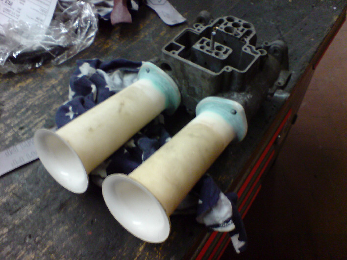

So nun muß ich das Thema nochmal raufholen....ich hab jetzt endlich meine Anlauftrichter fertig.....sie sind aus GFK und sind 120mm lang....ich hoffe die Passen auch rein,nicht daß mir die am Radhaus anstehen...
wenn sie passen werd ich noch die Feinarbeit daran machen (schleifen und lacken) und dann kommen sie auf meinen neuen Weber

Die sehen aber sehr anständig aus. Selbstgemacht?
der ohv
23.11.07 08.30 |
MsSuperman unregistriert
Sehen ja schick aus, die Trinkbecher.
