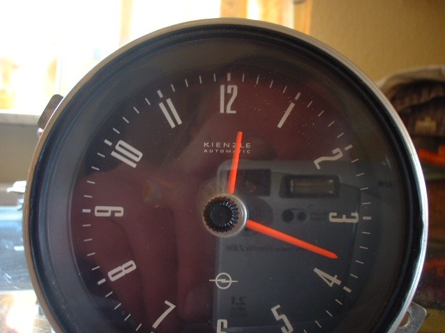

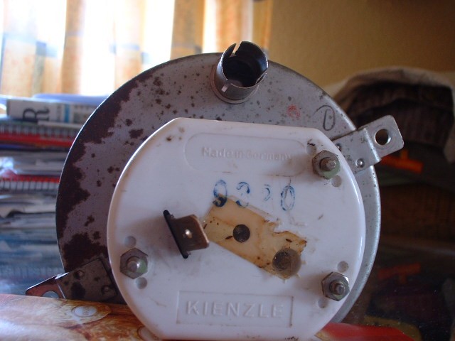

habe soeben meine Zeituhr gegen nen Drehzahlmesser getauscht.
Dabei habe ich auf der Zeituhr nen Stempel mit Produktionsdatum
9320 gefunden. eek
Wurden die 1993 wirklich noch hergestellt? confused

LSman
Moin Peter,
möglicherweise im Zubehör? Aber ein Produktionsdatum ist das sicher nicht.
