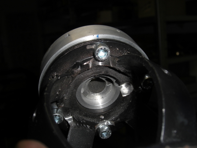

hab mal edit und ein paar neue Fotos gemacht.
Die alten sind wohl weg.
Da gibt es noch jemand aus dem Forum hier, nen Teilehändler aus der verbotenen Stadt, der hat glaub ich noch nen Adapter wo man ne Adapterplatte auf nen Adapter schraubt um ein " weissnichtwas" drauf zu schrauben.
Die Nabe ist glaub ich 45 cm lang, da könnte der eine oder andere mit der Nase Lenken
Derjenige kann ja auch mal nen Foto spenden

Da fehlt jetzt noch der obere Ring mit der
verschollenen " Italienischen Baumscheibe"

Die Nabe ist allerdings etwas lang geworden, aber in Verbindung mit einem tief geschüßelten Lenkrad, kann man sich jetzt beim lenken immer schön an den Nippeln spielen.
Sogar wenn der Sitz ganz hinten ist!
Meine Frau hätte sogar beide Hände frei beim lenken!
WoW
Meine Güte bin ich unabsichtlich genial!

nachdem das Thema für mich momentan auch wieder interessant ist,weil ich ein Fusina auf eine Raidnabe schrauben möchte....
nur wer baut mir so einen Ring....hab auch die Zeichnung von Böbe schon runtergezogen,aber der Dreher nebenan weigert sich mir das Teil zu bauen....Begründung : wenns für ein Lenkrad im Auto ist mach ich das nicht.
ich hab dann gesagt ich brauch den Ring für einen Drehkranz von meiner Sat-Schüßel.....hat er aber dann nichtmehr geglaubt die Pfeife.......
hat von Euch einer die Möglichkeit so einen Ring zu drehen......

so hab heute nochmal mit den Chef selbst gesprochen und er meinte "klar machen wir das Teil für dich...hilfst uns ja auch immer.....und er konnnte nicht verstehen warum sein Vorarbeiter das nicht machen wollte,obwohl ich immer helfe wenn ich kann......ergo....der Chef selbst macht mir den Ring aus ALU....
sodann kann ich bald mein Fusina in den Kadett bauen....aber vorerst mit einen CONRERO Hupenknopf......
