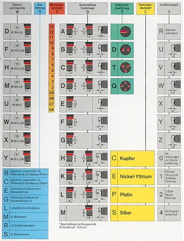

Clickt mal diese Kerzen-Wärmewert Vergleichs-Tabelle groß:
Bosch Hitzewert 7 von heute enstpricht 175 / 200 von früher.

Bei den Spezial Isolator Zündkerzen ist allerdings die Form/Anordnung der Elektroden anders als bei den üblichen Kadett Kerzen.
Die Kadett Kerzen haben normalerweise einen "vorgezogenen Isolator", wärend die Spezial Isolator Kerzen die "Normalausführung" haben.
Im Bild (Bosch Kerzen) ist der Unterschied der zwischen Ausführung A (Normalausführung) und B (vorgezogener Isolator) zu sehen.
Ob das für den Betrieb einen großen Unterschied macht glaube ich nicht (aber glauben heißt ja nicht wissen...)
Bin daher mal auf Erfahrungsberichte zu den Spezial Isolator Zündkerzen gespannt.
