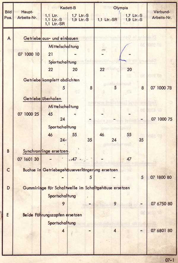

Nach Adam Opel bekommt man in der Werkstatt 22 Arbeitswerte dafür.
( 1 AW = 5 min.) Wink 2
   Dateigröße:    Dateiname: K800_AW.jpg

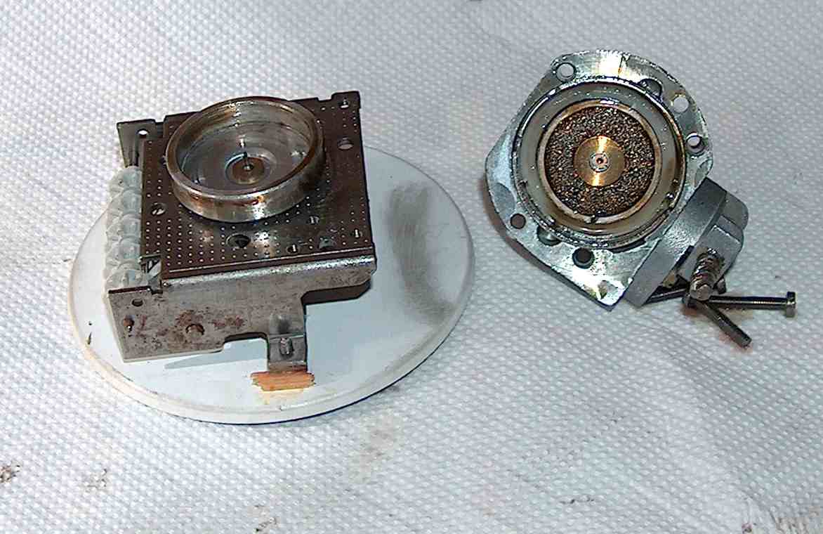

nein der Tacho ist verharzt.....da ist eine Magnetscheibe drin,die die Nadelscheibe mitnimmt....wenn die Nadelscheibe schwer dreht wirde sie nichtmehr vernünftig mitgenommen und stockelt oder bleibt stehen....
29.08.12 20.22 Greenie ist offline E-Mail an Greenie senden Beiträge von Greenie suchen Nehmen Sie Greenie in Ihre Freundesliste auf
Da hilft nur eines..... rofl
   Dateigröße:    Dateiname: tacho2.jpg
