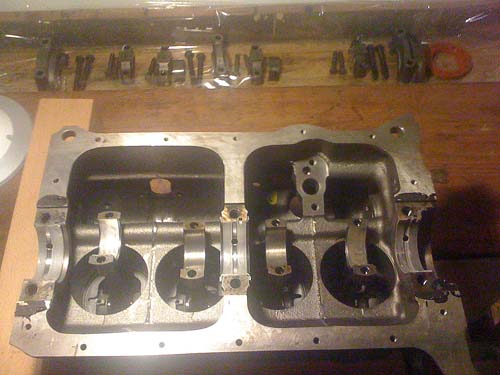

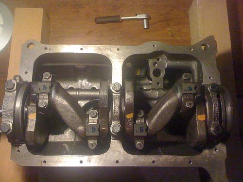

so, weiter gehts:
ein mann muss in seinem leben ein haus gebaut, ein kind gezeugt, einen bagger gefahren und einen motor zerlegt und wieder zusammen gabaut zu haben.
für die meisten von euch sicherlich nix neues aber ich poste mal die bilder trotzdem;)
grüße
alfredo1983 hat diese Bilder (verkleinerte Versionen) angehängt: |
Dateiname: IMG_0384.jpg
Dateiname: IMG_0385.jpg
22.06.12 22.23 |

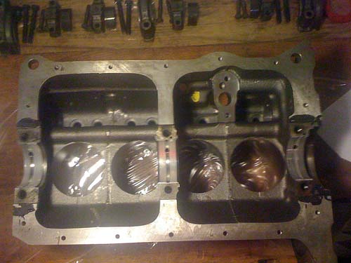

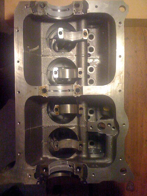

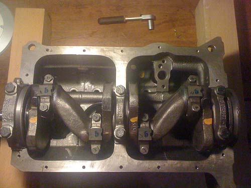

lagerschalen und hauptlagerschalen demontiert und fein säuberlich in reih und glied aufgestellt. natürlich vorher alles markiert und beschriftet etc
Dateiname: IMG_0386.jpg
Dateiname: IMG_0387.jpg
22.06.12 22.26 |

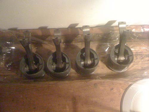

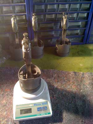

da liegen sie nun die kolben und ich bin am grübeln ob ich jetzt versuchen soll die pleuels von den kolben zu trennen um alles wiegen zu können ... oder eher zu versuchen das ganze im zusammen gebauten zustand zu wiegen, indem ich den kolben fixiere und dann das seitlich herunter hängende pleuel zu wiegen. dann das selbe umgekehrt, mit fixiertem pleuel usw. da wäre ich für konstruktive kritik dankbar ... vielleicht hat jemand diesen "knorzweg" schonmal erfolgreich absolviert? ich denke man könnte die gewichte auf diesem weg zumidest verbessern. was meint ihr?
auf dem letzten foto der blanke block, in den nun löcher gebohrt werden müssen um die motorhalterungen anzubringen
Dateiname: IMG_0388.jpg
Dateiname: IMG_0389.jpg
22.06.12 22.31 |
polifax
Dabei seit: 14.06.05
Herkunft: rhein-lahn-kreis
Besser wäre natürlich, den Kolben vom Bolzen zu trennen, aber es sind sowieso nur die Gewichte aussen wichtig (Pleuelfuss und Kolben),also kann man das schon so machen. Musst nur aufpassen, das die Messung durch den Kolben nicht verfälscht wird, also wie der Kolben auf der Waage aufliegt, also der Winkel oder so, ähm...

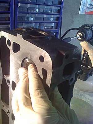

haha! weiter jeht et;
ventile einschleifen: mit dem akkubohrer und ein stück schlauch und ....geduld.
alfredo1983 hat dieses Bild (verkleinerte Version) angehängt: |
Dateiname: IMG_0447.jpg
27.08.12 19.13 |

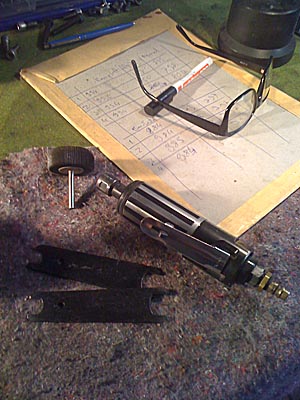

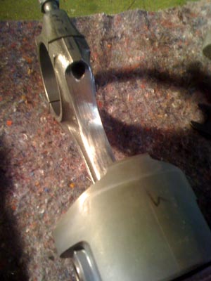

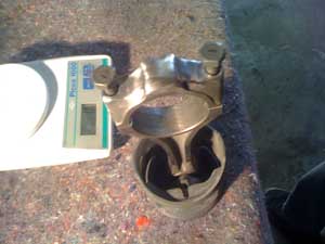

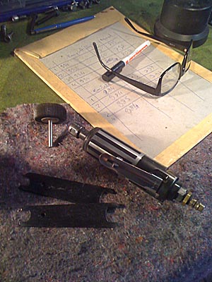

pleuel+kolben und lagerdeckel einzeln gewogen und auf identisches gewicht gebracht. mitprofessionellem werkzeug, man beachte die brille:
Dateiname: IMG_0459.jpg
27.08.12 19.18 |
pleuel+kolben und lagerdeckel einzeln gewogen und auf identisches gewicht gebracht:
habe alles zusammen gewogen und dann nochmal alles zerlegt gewogen, jedoch kolben und pleuel am stück (werft ruhig mit steinen wenn ihr profis seid)
kolben/pleuel/deckel mit schrauben zusammen:
3x 994 gram
1x 993 gram
hätte man so nehmen können aber da ich gerade bock drauf hatte und nix besseres zu tun nochmal die deckel einzeln:
1x 149
1x 150
1x 147
1x 144 gramm
koben und pleuel
1x 799
1x 789
1x 800
1x 804 gramm
jeder normale mensch hätte das wohl einfach wieder zusammengbaut, aber da lag nun dremel und meine tolle brille und ich wollte den kram benutzen
6 stunden später
jeder deckel 142 gramm, pleuel und kolben (ohne ringe) 797 gramm,
alles zusammen jeweils 984 gram, fotos folgen
Dateiname: IMG_0453.jpg
27.08.12 19.40 |

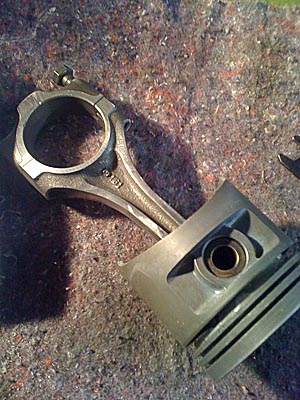

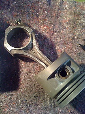

pleuelstangen bearbeitet
Dateiname: IMG_0455.jpg
Dateiname: IMG_0457.jpg
27.08.12 19.41 |

Original von alfredo1983
ventile einschleifen: mit dem akkubohrer und ein stück schlauch und ....geduld. |
Mit dem Akkubohrer? faule S...
Wenn das mal was wird, normalerweise gibt's dann Riefen hab' ich ma' gehört.
kannste mal ein Detailbild von Deinen verhunzten Ventilsitzen einstellen?
Bittebitte!
30.08.12 19.46 |
vwoldie
Dabei seit: 07.10.05
Herkunft: Werne
@polifax:
Warum sollen die verhunzt sein? Das mache ich seit Jahren so, vorher mit Tusche 1/4 umdrehung um zu sehen, wie das Tragbild ist . Immer nur kurz und langsam aufsetzen, nahabe den Finger mit Paste , die ich jede Sekunde nach dem Anlupfen zwischendrücke... das hört man nach 10/tel sekunden, ob Paste zwischen ist.
Da ja der Schlauch auf zug gedrht wird, ist die Kraft geringer als mit dem Holzschleifer.
Kompensiert das. Immer Kontrolle mit Tröpfchen Tusche und nach Einbau der Federn/Teller Brennraum mit Benzin vollgießen, Dichtheit prüfen.
Jörg
31.08.12 12.14 |
