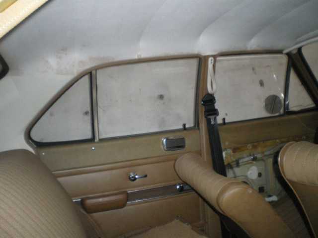

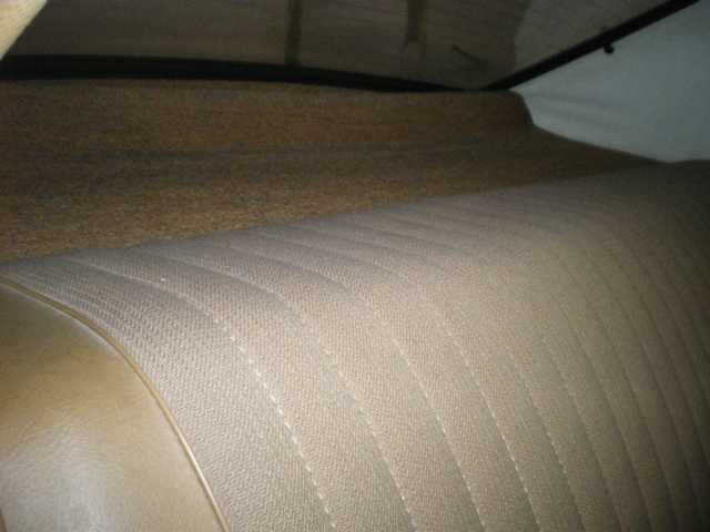

Rückbank
Neurotiker hat dieses Bild (verkleinerte Version) angehängt: |
Dateiname: K640_IMGP3708.jpg
01.11.10 20.17 |

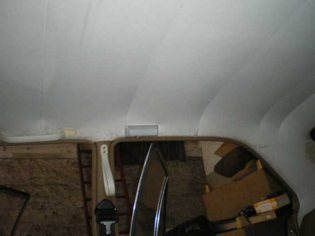

Innenraum
Neurotiker hat diese Bilder (verkleinerte Versionen) angehängt: |
Dateiname: K640_IMGP3709.jpg
Dateiname: K640_IMGP3710.jpg
01.11.10 20.19 |

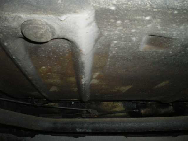

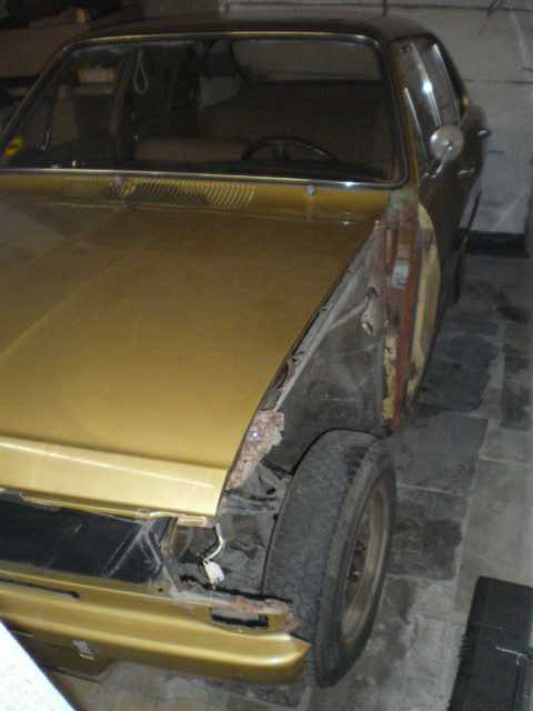

Unterboden und linke Seite
Dateiname: K640_IMGP3716.jpg
Dateiname: K640_IMGP3720.jpg
01.11.10 20.21 |

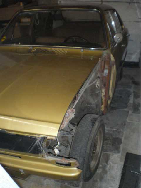

Mir kommt's gleich... Wie schön! :heart: Aber warum ist die Fahrertür von innen beige lackiert und nicht gold? War das Auto mal Sierrabeige? Meines Erachtens passt das ja besser zur beigen Ausstattung und die Kombination dürfte auch weniger selten gewesen sein. Früher fand ich Sierrabeige super hässlich, heute gefällt es mir mit am besten, weil es so schön unscheinbar ist. Was steht denn nun da auf dem Schild?
02.11.10 10.53 |
Hallo Oeli
- da ich ein bewunderer Deiner Restos bin, freute es mich, Dich auch um Rat fragen zu dürfen, da ich kaum Ahnung habe (aber gewillt bin). Wird mein erster und trotzdem soll er gut werden.
StephanP7:
Natürlich habe ich den schnell auf der Strasse- sind nur 70 m. Wie oben geschrieben- habe ich noch wenig Erfahrung, deshalb lese ich "viel" und bin dementsprechend langsam.
Caravanluxus:
Altes Adlerauge- ich komme im Moment nicht an die Tür, um sie weiter zu inspizieren, aber von aussen sehe ich nix.
Habe bei meinen (Ersatz) gelben geschaut- die sind auch von innen gelb. Ich bleibe dran.
04.11.10 19.16 |

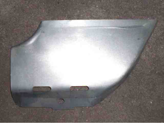

Wenn du noch keine Blechteile gekauft hast , ich muß morgen noch mal nachschauen aber ich habe ein Rep.blech der A-säule Rechts und
einen Kotflügel ansatz Rechts unten noch da.
Da ich es bei meinem nicht Verbauen mußte.

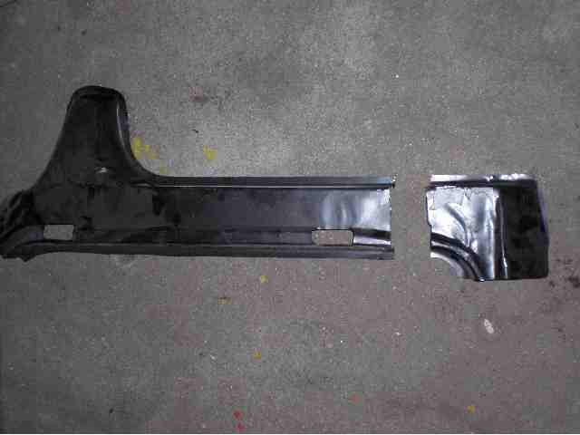

So habe heute nachgeschaut A-Säule und Endblech Kotflügel sind noch da.
A-Säule leider in Zwei Teilen, da ich dachet ich brauche nur den Unteren Teil, habe aber garnichts davon gebraucht.
Hier sind Bildchen der Teile
Dateiname: A-säule.jpg
Dateiname: ecke.jpg
06.11.10 20.56 |
ich brauche die andere Seite (links)- rechts habe ich schon ein Reparaturblech- hoffe es ist anpassbar.
Habe heute länger auf Deiner Seite gesurft- sehr gut Arbeit und verdammt schöner Wagen. Glaube ich Dir gerne, dass Du damit Spass hast. Schöne Farbkombination. So wie es ausschaut kannst Du mich bestimmt gut beraten.
06.11.10 21.06 |

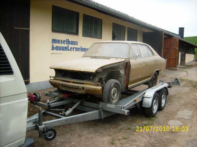

Der Vorbesitzer
07.11.10 13.33 |
Hallo Andi,
hatte Dir PN geschickt mit Fragen zur Vorgeschichte, die Du vielleicht noch in Erinnerung hast. Das könnte mir helfen.
Im Eifer des Gefechts habe ich kein Bild von der Abholung gemacht- kannst Du mir bitte eines von Deinen schicken?
Da es für mich bald zu kalt werden wird, werde ich vermutlich mehr vorbereiten und gerne mit Bitten an Dich herantreten.
Ich bleibe dran, wer weiß wie lange, aber ich bin guter Dinge.
Du musst auf keinen Fall traurig sein, denn Du hast ja noch einen wunderschönen- der auch schon fährt.
Gruß in Süden und bis bald
07.11.10 13.54 |

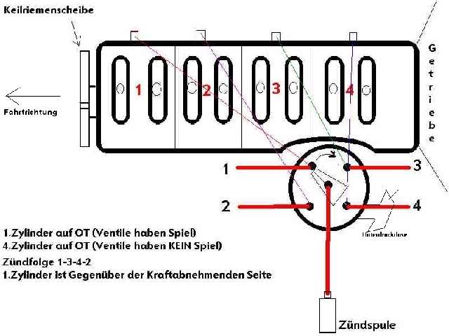

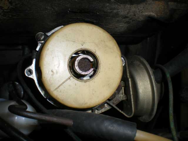

Eine der Sachen die eigentlich nicht gehen (oder ich nicht verstehe?)!
Ja, ich, weiß, dass die Zündfolge 1-3-4-2 ist. Weil dem so ist, habe ich die Zündkabel farblich markiert.
Habe die DELCO Berteilekappe abgemacht um die Kerbe zu finden. Nachgelesen: Es gibt keine, die ist beim Bosch.
Verteilerkappe (wo sie am Verteile anliegt) angeschaut.
Da sind zwei Schrauben!, zwei Aussparungen für die Schrauben am Verteiler und ein Zapfen 20 x 5 mm an der Dichtkante (an der Verteilerkappe).
Am Verteiler sind (je auf 180°) auch zwei Aussparungen- eine in Richtung Motorblock und eine Richtung Seitenwand, da ist auch ein Teil der Unterdruckdose drunter.
Nach Reinsicht in die Verteilekappe ist diese (in ihren Möglichkeiten, der 180° Verdrehung) symmetrisch- müsste ihr also egal sein wie rum sie eingebaut wird.
ABER, in welche Aussparung kommt der Zapfen rein??
Beide Stellungen passen.
Sie war in der Aussparung zur Seitenwand (Unterdruckdose) drin.
links unten=1=schwarz
links oben=3=rot
rechts oben=4=gelb
rechts unten=2=grün
An den Zylindern von vorne (Kühler) nach hinten:
grün, gelb, rot, schwarz.
Habe dazu mehrere Zeichnungen gemacht- ist gesteckt bei korrekter Zündfolge am Verteiler, aber die Zylinder statt von vorne nach hinten 1-4 von hinten nach vorne gezählt.
Müsste aber:
schwarz, grün, rot, gelb sein?
Was ist da los?
Motor läuft!!!?
Habe zahlreiche Umsteckversuche gemacht- wie es sein sollte- läuft nicht?????
10.12.10 19.50 |
Ebi001
Dabei seit: 17.11.09
Herkunft: Schöneck
Habe mal eine Zeichnung Angefertigt, hoffe es hilft.
Wenn der 1. Zylinder nicht an der eingezeichneten stelle ist,
dann ist der Verteiler Falsch Eingebaut.
Dateiname: Zündung.jpg
11.12.10 18.53 |
Danke Ebi001 (Korrespondenz per Mail).
Da muss man als Stift erst einmal drauf kommen.
Gestern habe ich mir live beim 5-türer eine Delco- Zündung ansehen können (DANK!) und die (kleine verschissene) Kerbe gezeigt bekommen. War bei mir zugesifft.
Der Zapfen kommt in die Kerbe gegenüber der Unterdruckdosenaussparung (zum Motorblock).
Der Verteiler war um 90° gedreht und ich kam nicht drauf. Zündkabel 3 und 4 waren demnach auch vertauscht, aber er lief. Schön zu sehen wenn die Kondenssperre drauf ist. Nun läuft er besser.
Habe heute ein Stroboskop gekauft und die Zündung kontrolliert. Die fluchtet nicht, also darf ich die noch einstellen- war aber dann doch zu kalt bei mir!
