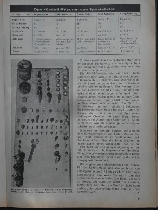

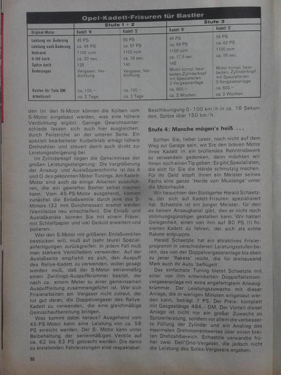

Hier sind interessante Seiten aus einer Hobby Zeitung vom 22.2.1967..
Hab mal abfotografiert,hoffendlich kann man es lesen.

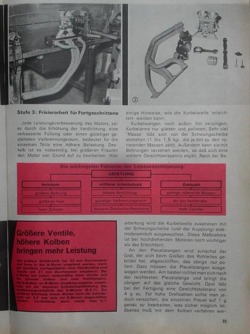

Seite 3 und 4.
