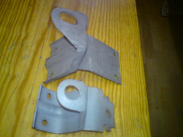

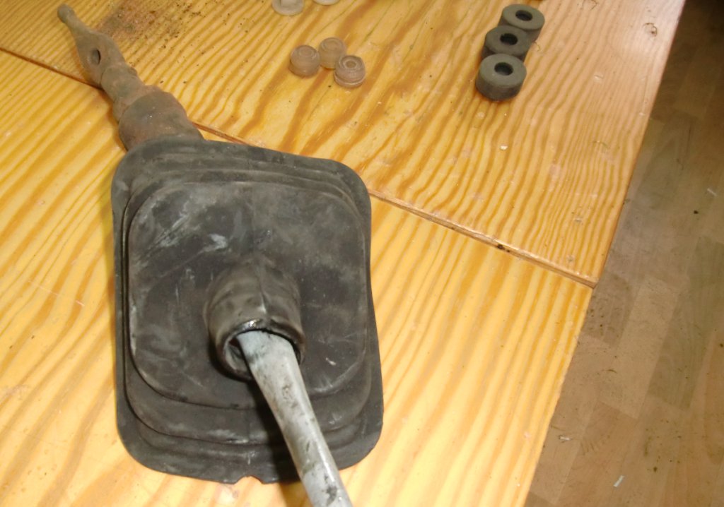

Moin
wo gehören die Halter hin und ist der Schalthebel bzw. die Manschette Rekord oder B Kadett???
Danke im voraus!
Habe die Teile bei einem weggeholt der noch einige Kisten mit Teilen hat.
Alles schlecht gelagert überwiegend Technik, rostige Lager, vertrocknete Dichtungen teils gerissen.
Keine Highlights wie neue Blinker aber viele interessante Kleinteile.

die manschette habe ich in meinem olympia a cih ach drin,ich glaube die könnte auch in einem rekord passen,da vieles an technik bei den cih-kadetten und rekord gleich ist.
22.03.13 11.53 timmi ist offline E-Mail an timmi senden Beiträge von timmi suchen Nehmen Sie timmi in Ihre Freundesliste auf
Was ich defintiv weiß das die Manschette ähnlich sind.
Ob sie auch untereinander tauschbar sind ???
22.03.13 12.05
sie sehen auf bildern jedenfalls gleich aus,habe aber noch nie beide nebeneiander in der hand gehabt
22.03.13 12.16 timmi ist offline E-Mail an timmi senden Beiträge von timmi suchen Nehmen Sie timmi in Ihre Freundesliste auf
die Manschette bei Olympia A CIH und Rekord C/Commo A (wohl so ab 1968 ) ist gleich

OK
dachte die B Kadett ist quadratisch und die vom Rekord läuft zu einer Seite etwas spitz zu. (oder anders herum)
War mir allerdings nicht sicher.
Ist das den dann die richtige Manschette für Kadett?

Jemand ne Ahnung wo die hingehören?
smeagol hat dieses Bild (verkleinerte Version) angehängt:
   Dateigröße:    Dateiname: Halter.jpg
22.03.13 13.13
kennt die Halter keiner?

...hmm dass hat nix zu tun mit quertraverse vorne oder???
...mit triefenden Grüssen aus der Oelwanne :finger:
24.03.13 20.03 oeddel ist offline E-Mail an oeddel senden Beiträge von oeddel suchen Nehmen Sie oeddel in Ihre Freundesliste auf
oeddel
Dabei seit: 14.11.12
Herkunft: Bispingen
...das könnte tatsächlich etwas mit Zusatzscheinerfer zu tun haben. Die Wölbung und das Langloch .....! Hab ich wirklich so noch nicht gesehen!
24.03.13 20.05 oeddel ist offline E-Mail an oeddel senden Beiträge von oeddel suchen Nehmen Sie oeddel in Ihre Freundesliste auf
Aber schön das wir darüber geschprochen haben biggrin smile
24.03.13 20.22
könnten auch irgendwelche achsanschläge sein und in das Langloch kommen gummiproppen rein ?!?
24.03.13 20.48 schnarchie ist offline E-Mail an schnarchie senden Beiträge von schnarchie suchen Nehmen Sie schnarchie in Ihre Freundesliste auf Fügen Sie schnarchie in Ihre Kontaktliste ein

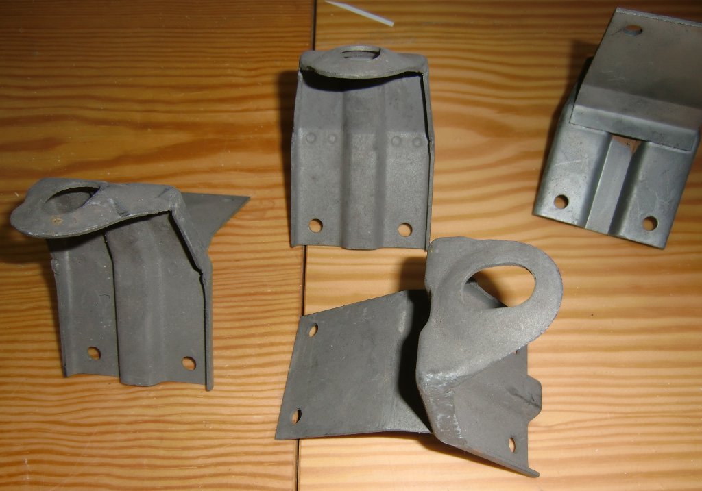

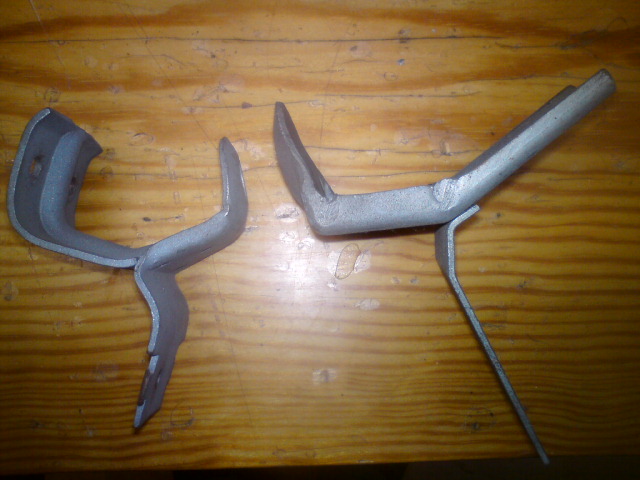

Es sind mit Sicherheit Zusatzscheinwerferhalter!
Ich kann sie nur keinem Fahrzeug zuordnen.
Habe zum Vergleich einen vom Kadett daneben gelegt.

die Kadett Halter willst du nicht los werden oder?
ich habe da sehr starkes Interesse dransmile

Servus Christian,
von der Größe her und dem Winkel von ca.90° könnte das sehr gut auf einen C-Rex/Commo-A Fernscheinwerfer passen.

Habe jetzt übrigens ein Bild der C Rekord Schaltmanschette gefunden.
Wird mein Schalthebel und die Manschette wohl Kadett sein!?
Vieleicht aber auch Manta oder Ascona
Jedenfalls nicht Rekord smile

Hallo Christian,
Halter sind vom A-Commo GS bzw. GS/E, Rekord C Sprint für die originalen Zusatz-Fernscheinwerfer. Schalthebel/Manschette ebenfalls C-Rekord/A-Commo oder Kadett B/Oly A mit CIH.

Hi, hast du dann evtl Bildmaterial?
Ich habe gestern mal beim commo A und Rekord C nachgesehn ich kann keine stelle finden wo sich die Halter anbringen lassen sollen. Die haten die fernlampen doch auf der Stossstange und oder unten an der Stoßstangen hörnchen befestigtß?
Ich lasse mich aber gerne eines besseren belehren;)

sowohl die FSW als auch die NSW werden beim C-Rex mittels böser zu bohrender Löcher ins Blech befestigt. Leider cry Der C hatte die Halter im/am Blech - zwischen Stoßstange und Kühlergrill. Erst beim D saßen sie auf der Stoßstange.

und warum haben dann Como A Rek C dann beide Löcher in der Stoßstange die bei nicht vorhanden von Scheinwerfern mit Kappen abgedeckt werden?
