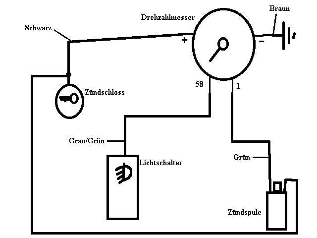

Vereinfachter Anschlussplan
   Dateigröße:    Dateiname: K640_Drehzalmesser.jpg

und nicht einfach Plus von der Uhr nehmen, das ist Dauerplus. Am besten ziehst du einfach ein Kabel vom Sicherungskasten

Also ich habe vor noch nicht all zu langer Zeit auch nachgerüstet:
anschlussmäßig ist es wirklich äußerst einfach, Klemmenbezeichnungen stehen alle auf dem DZM und Abgriffpunkte gibt es reichlich, Plus hab ich vom Sicherungskasten aus gezogen, Beleuchtungsplus vom Schalter selbst und alles andere ist eigentlich selbserklärend.

Augenzwinkern Ich nochmal... Auf diesen Beitrag antworten Zitatantwort auf diesen Beitrag erstellen Diesen Beitrag editieren/löschen Diesen Beitrag einem Moderator melden       Zum Anfang der Seite springen
Hallo ,
hier nochmal ein Bild vom Uhrkabel zur Ergänzung,
Das rote Kabel darf man nicht nehmen, da Dauerplus -
da kann man z.B. die Spannung für die kleine Uhr im Zusatzgehäuse
der Rallyeinstrumente abgreifen.

@Stegbeck
Ein anschluss auf Dauerplus ist nicht empfelenswert, da baut man sich einen Stromverbraucher ein der nicht sein muß (Bei Abgezogenem Zündschlüssel)
Und ich denke es ist auch nicht so Gut für den Drehzalmesser wenn er ständig unter Strom steht. eyecrazy eyecrazy Bei manchen Menschen mag das aber zutreffen erfreut
