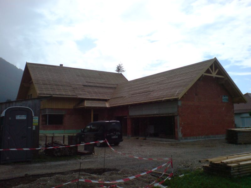

hier der eisenkorb über dem garagentor
und der aktuelle Stand. In 4 Wochen meld ich mich wieder... mal sehen wie es läuft. Kadettfahren oder gar daran Schrauben ist momentan leider gaaaaaaaaanz weit weg...

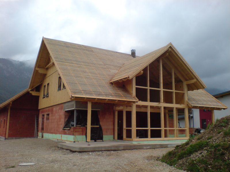

so, mittlerweile hat sich wieder einiges getan. Garage (und Haus auch) stehen soweit. Die Größe der Garage und speziell die Höhe werden für die Bühne absolut ausreichend sein. Desweiteren kann ich die großen Leimbinder im Dach für Flaschzug/Werkstattkrank, etc... verwenden. Da kommt dann noch ein I-Träger drunter, dann kann ein Kran super bewegt werden.
