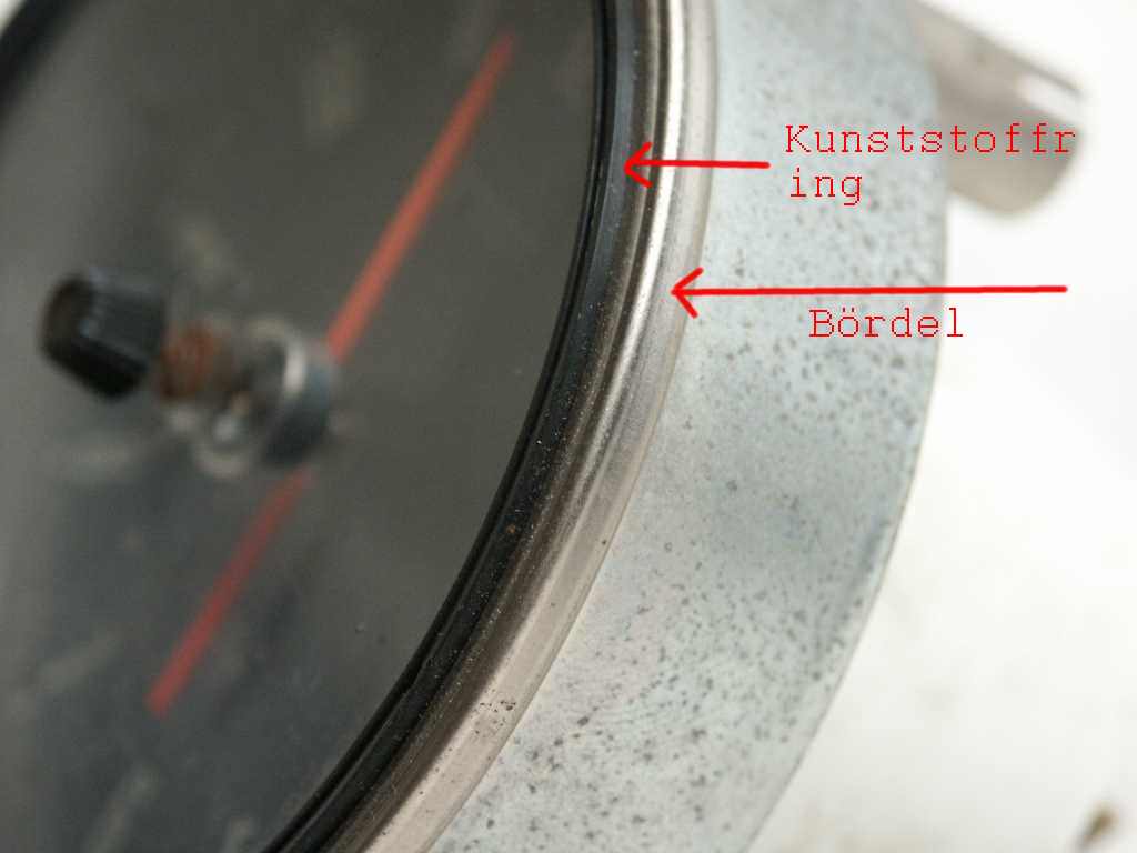

das Glas der Uhr ist doch, wie bei Zusatzinstrumenten üblich mit einem Bördelring befestigt.
Es liegt noch ein Ring aus weichem Kunststoff dazwischen.
(Bild 1)

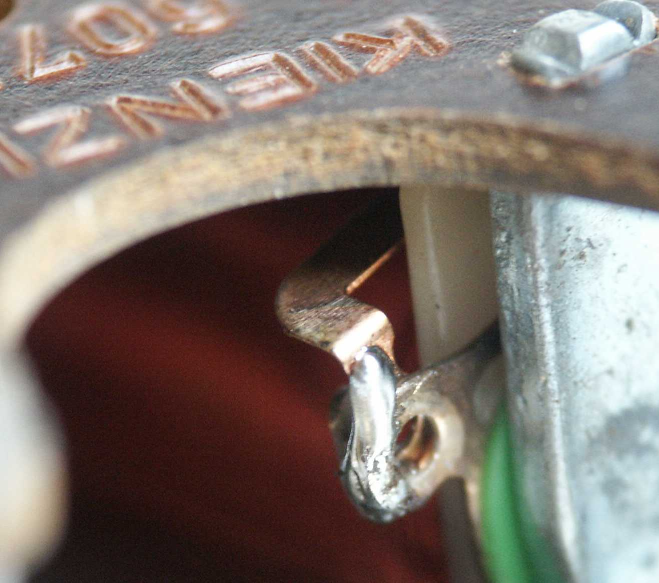

Ich hab eben mal eine Uhr aus dem Keller geholt, die zufällig den Fehler mit der Lötsicherung hatte.
Gleich gibt´s Bilder!

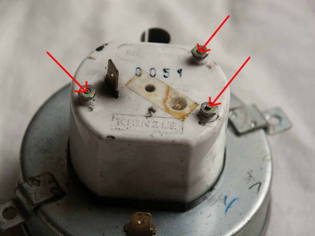

Anleitung:
Rückdeckel abnehmen. (3 kleine Muttern entfernen, siehe Bild 1)

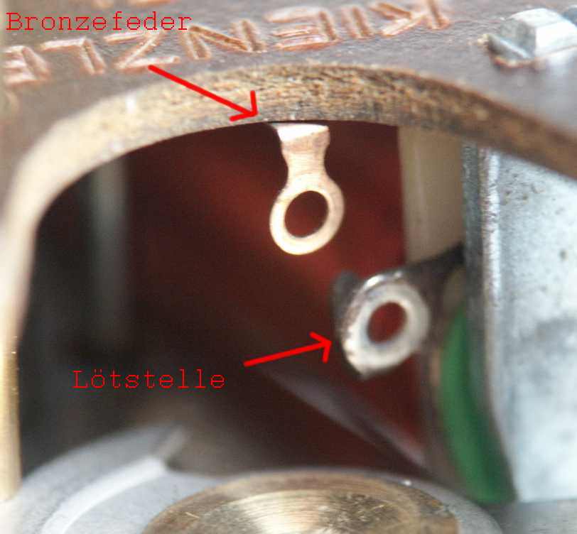

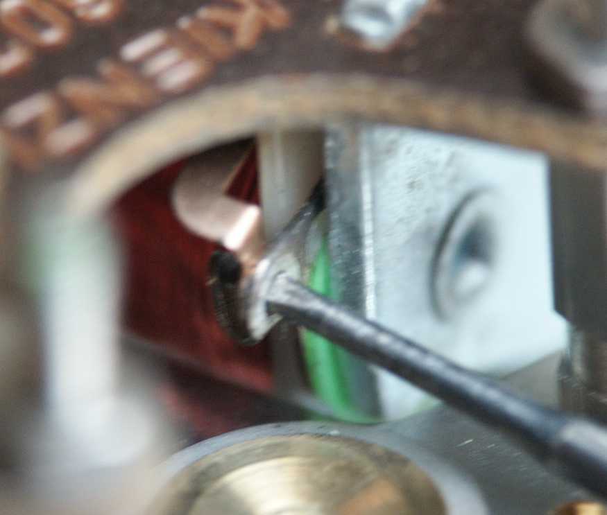

Bronzefeder (Bild 2) herunterdrücken und mit geeignetem Schraubenzieher (-dreher geht auch) /Stecknadel in gezeigter Position fixieren. (Bild 3, leider unscharf)
Beide Teile miteinander verlöten. (nicht zu viel Lötzinn, nicht zu lange löten! (Bild 4, unscharf, evtl. nochmal neues Bild)
Edith: neues Bild eingbaut
Und löpt wieder.
Wie gesagt, die Lötsicherung ist nun keine Sicherung mehr.
Wenn jetzt die Kontakte oder die Mechanik blockieren, kann die Spule durchbrennen, oder / Und die Batterie leergesaugt werden.
Wer Angst hat, legt eine ca 500mA träge Sicherung in die Plusleitung.
Hab es nicht probiert, mit dem Wert der Sicherung muss experimentiert werden.

du kannst den Bördelrand (Bild 1) mit einem scharfen Seitenschneider oder mit einer Miniflexscheibe (Dremel) aufschneiden.
(Senkrecht, also ca 3mm langer Schnitt)
Dann so ähnlich wie einen Kolbenring abnehmen.
Dann Kunststoffring und Glas herausnehmen.
Nach der Reparatur wieder einsetzen, Bördelrand herumlegen und verkleben.
