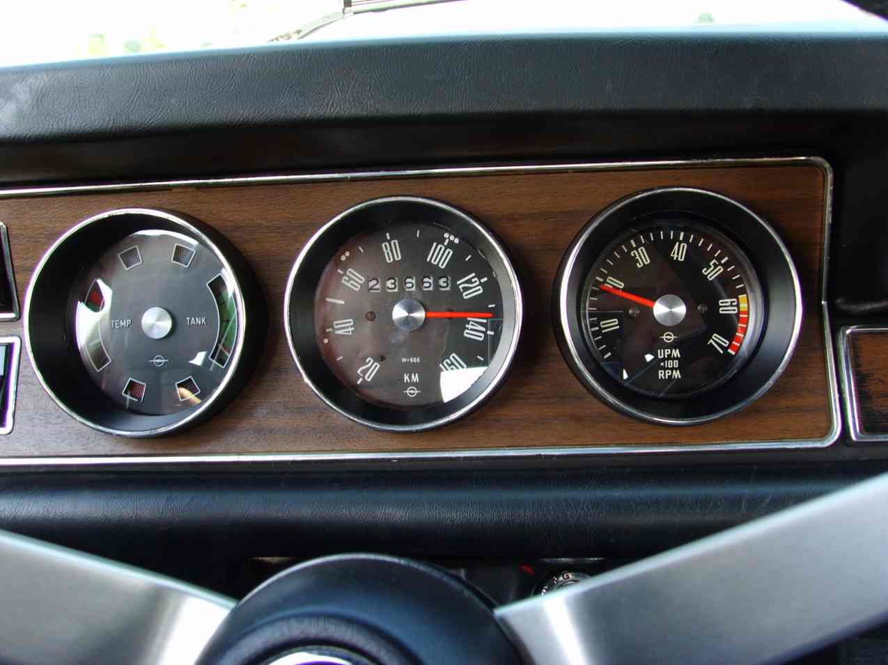

Ihr solltet euch beeilen, denn die Welle fördert mit der Zeit das Öl in den Tacho, und das sieht dann so aus :
trashman hat diese Bilder (verkleinerte Versionen) angehängt: |
Dateiname: autobahn1.jpg
Dateiname: tacho2.jpg
24.01.12 18.38 |

Genau Bernd !
und von diesen Dingern habe ich 2 Stück unten in den Wellenausgang des Getriebes gestopft. Seit 4 Jahren dicht
Mir ist das damals im Urlaub passiert, wo richtig Kilometer zusammen kamen, durfte auch die Tachowelle tauschen weil diese total vollgesifft war.
Fahrt mal über 1000 Kilometer mit Tacho am Anschlag
