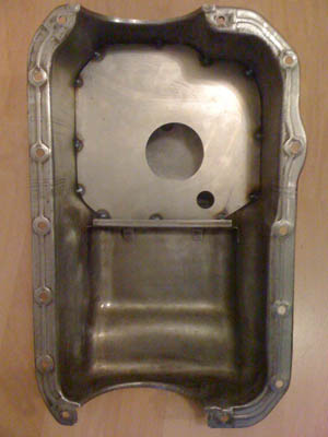

wäre nett wenn mir einer sagen würde das ich das richtig gemacht habe ...
