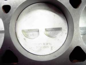

Auch gibt es keinen "N" oder "S" Kopf (die Verdichtung wird über die Kolben verändert, ab Werk)
Die Ausnahme, der 1,1SR Kopf, der eine 9,2 an der Seite eingeschlagen hat! Dieser hat ab Werk eine höhere Verdichtung!

Laut dem Buch "so wird er schneller":
Bei N-Motoren (also die mit Muldenkolben) bis zu 1,8mm
und
bei S-Motoren (flache Kolben mit Ventiltaschen) bis zu 1mm.
Dann soll angeblich ein Verdichtungsverh?ltniss von 11:1 anliegen!
_was in dem schlauen Buch nicht steht, ihr müßt ggf. die Wasserkanäle nachberarbeiten!!!_

Wenn man den 12N Kopp auf 12S Niveu abplant, dann muss man doch Ventiltaschen in die Kolben einfräsen lassen, damit die Ventile nicht daran anstossen. Weiß jez aber nich genau, ab wie viel mm das gemacht werden muss.

Ich würd sagen in den Original N Kolben ist genug Platz für die Ventile, vorausgesetzt die sind nich auf wenn der Kolben kommt... Weil sonst:
Der N hat doch Muldenkolben, die nur unter der Quetschkante bis nach 'oben' reichen, die Mulde ist unter den Ventilen. Bei den S-Kolben sieht das anders aus (siehe Bild) Da ist wirklich nicht mehr soo viel Platz
