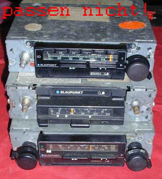

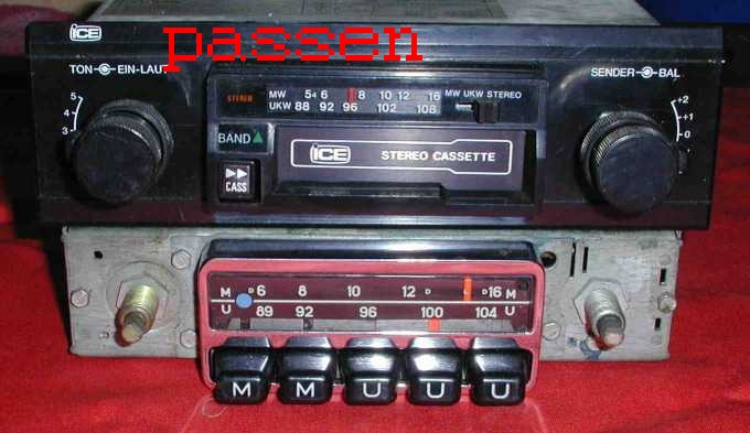

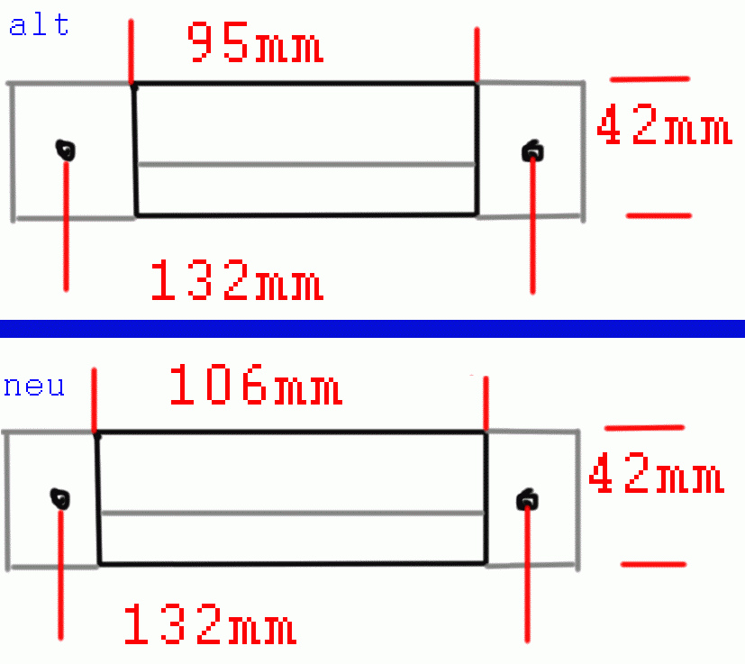

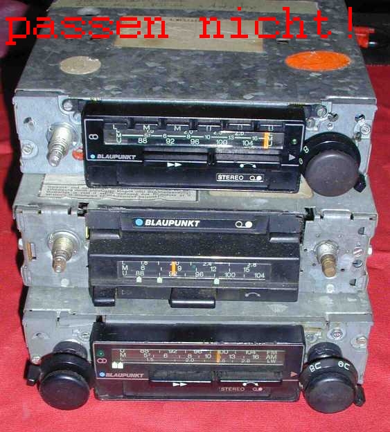

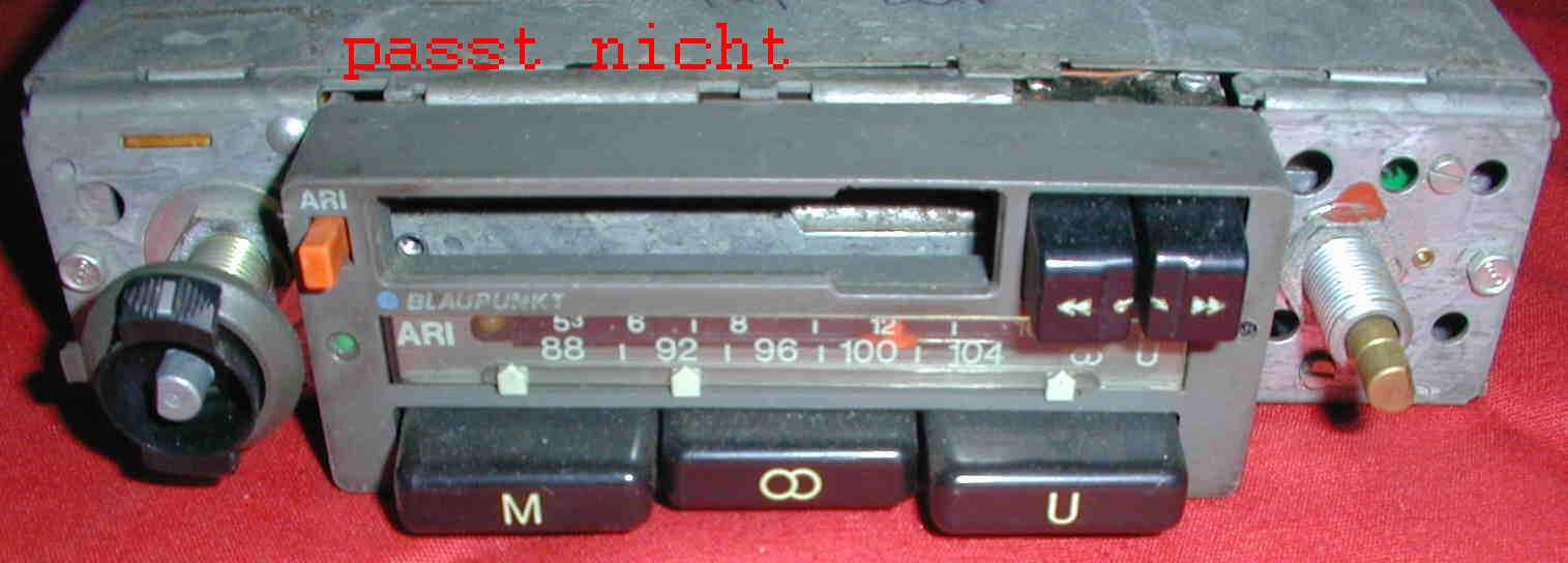

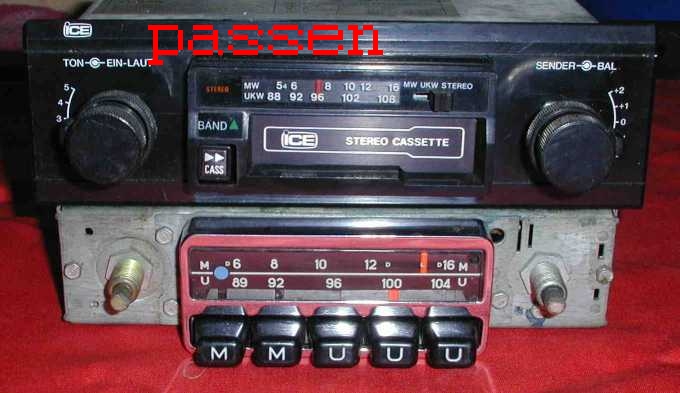

ich habe bisher noch kein deutsches und zeitlich passendes Autoradio mit Kassette gesehen, das in den originalen Schacht passt.
Das heisst nicht, dass es das nicht gab, nur, dass ich keins kenne.
Eins kenne ich, das ITS Dortmund.
Edit:
(baugleich mit dem ICE auf dem Foto)
Grauenhaftes Gerät, das es in verschiedenen Ausführungen und unter verschiedenen Markennamen gab.
Grauenhaft deshalb, weil es schlecht empfängt und das Kassettenteil gerne Bänder frisst.
Es passt auch optisch nicht wirklich,zu modern ist es auch, aber es passt!
(ohne Gewähr, aber nachgemessen)
Von Philips gab es mal ein Gerät, bei dem man eine Lasche unter dem Kassettenteil herunterdrücken musste, um die Kassette herauszunehmen.
Könnte sein, dass das auch passt.
Auf keinen Fall passen Geräte, in die die Kassette quer eingesteckt wird.
(Kassette 102mmm Schacht 95mm)

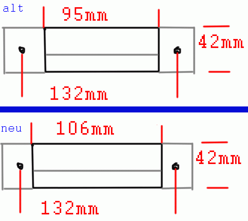

Um es einfacher zu machen, habe ich einige Bilder und eine Zeichnung gebastelt, auf denen die Masse und das Aussehen erkennbar wird.
Edith:
"alt" und "neu" in der Zeichnung bezieht sich auf die Zeit, aus der die Radios stammen.
"alt" ist die Zeit aus der der Kadett stammt, also der kleine Ausschnitt.
Die Masse sind am Radio gemessen, kann sein, dass der Schacht minimal abweicht.

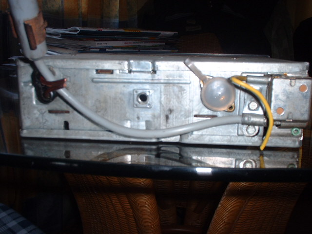

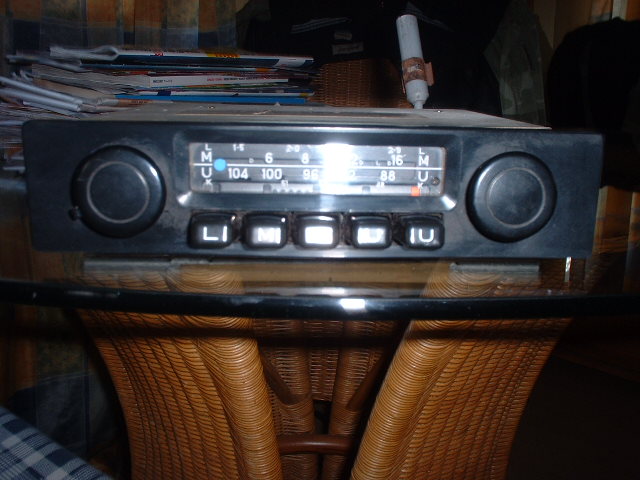

Moin Fossi,

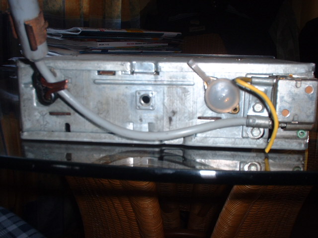

Kassetten-Radio passt nicht in den Schacht.Ich habe noch ein
Blaupunkt Frankfurt im Keller rumfliegen.Wurde damals im Kadett-B-L
als Radiooption verbaut.Das Radio funktioniert und hat eine DIN-Buchse
für externe Geräte.Für 10 Euro würde ich es verticken.
Ich brauche es nicht mehr... hab ein Becker Avus mit Chromblende
ergattert!

bild, bitte!
Stade? könnt ich zu ostern dann abholen.
15.03.07 13.41 |
Moin Lehrbua,
Hier die Bilder...

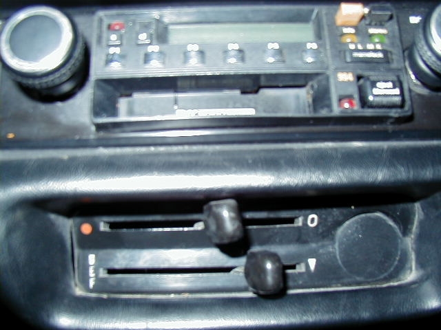

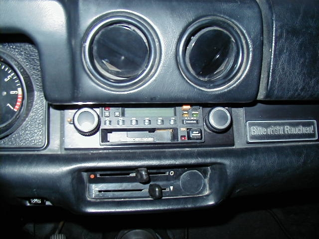

hier noch mein kassettenradio im kadett....soweit ich bisher sehen konnte im originalen schacht oder jemand hat das sehr gut gemacht....
...auch immer möglich....
@ jens
kassette geht nicht mehr, riemen ab? wo krig ich so was her?

Hallo Wolfgang,
das Loch ist vergrössert, so leid es mir tut.
Ist bei mir genauso.
Finde ich auch nicht soo schlimm.
So passt das Radio wenigstens.
Riemen gibt es bei ASWO, oder als Sortiment bei Conrad.
Bei ASWO kannst du aber nur als Firma bestellen.
Du musst die Grösse wissen.
Die wird gemessen, indem du den Riemen als Kreis hinlegst und den Durchmesser als Mass nimmst.
(z.B. 10cm)
Dazu noch die Dicke, falls es ein Flachriemen ist noch die Breite.
(z.B. 1,5x1,5mm oder 0,5x4mm)
Bei Flachriemen ist die Länge etwas kritischer.
Wenn du mal wieder in der Nähe bist, bring das Radio mit, ich habe bestimmt was passendes in meinem Zauberkeller.

hmm...sicher? vergrössert? auch beim 73 er?
naja...gibt schlimmeres
18.03.07 14.19 |
@ skippy:
Wenigstens sind die kleinen Löcher für die Knöppe nich gleich mit weggefräst worden.
Ich hatte damals auch einen 73er mit dem kleinen Ausschnitt.
Da hab´ ich damals selbst Hand angelegt.
(und dann gleich Totalamputation
