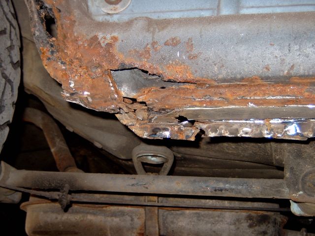

Hallo an alle !!!
Dies ist ein dringender Hilfeschrei von mir !!!
Habe am Freitag mein Auto zum reparieren weggebracht samt einem ganzen Kofferraum voller Ersatzteile und schon gestern mittag kam der Anruf.....und eine Mail mit Bildern, als mein Auto nackig war...
Es handelt sich wohl um Krebs im Endstadium samt Metastasen und mir wurde nahegelegt, da? mein geliebtes Auto wohl so gut wie tot ist.
Nun stehe ich vor der grausamen Entscheidung, mir irgendwas auszudenken, wie und ob es weitergehen soll.
Daher meine ganz dringende Bitte:
Was glaubt ihr? Soll ich noch was machen (lassen) ?????
Gibt es da noch was zu retten ?????
Die Überlegung meinen Blue Eagle Spirit zu einem Paket himmelblauen Schrott zusammenpressen zu lassen, treibt mir schon wieder die Tränen in die Augen, denn obwohl das schon mein 5. Kadettilac ist, hab ich noch nie sooo an einem Auto gehangen und die Vorstellung bricht mir das Herz.
Daher bitte ich Euch ganz herzlich, mir Eure geschätzte Meinung hier zu posten, Eure Tips, Rat- und Vorschläge, was immer Euch dazu einfällt......
Soll ich es versuchen? Das Auto irgendwo unterstellen und nach und nach machen lassen? Wer traut sich das zu und hätte Zeit und Unterstellmöglichkeit? Solange einen anderen fahren? Oder gleich ganz Ausschau nach einem neuen halten?
Bin momentan wirklich ziemlich verzeifelt und ratlos, seit gestern zum Fußgänger mutiert und wenn ich mir vorstelle zur Miami-Party ohne mein Auto zu kommen wird mir ganz schlecht......
Bitte sagt was !!!!!!!!!!!!!!!!!!

khi-soum73 hat dieses Bild (verkleinerte Version) angehängt: |
Dateiname: M2100013.jpg
17.04.05 08.41 |

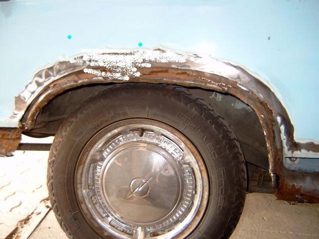

Weiter gehts....
Dateiname: M2100014.jpg
17.04.05 08.43 |

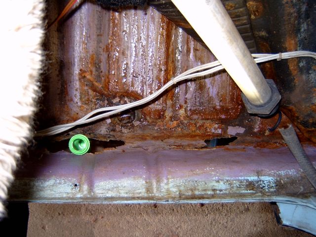

...nächstes....
Dateiname: M2100015.jpg
17.04.05 08.45 |

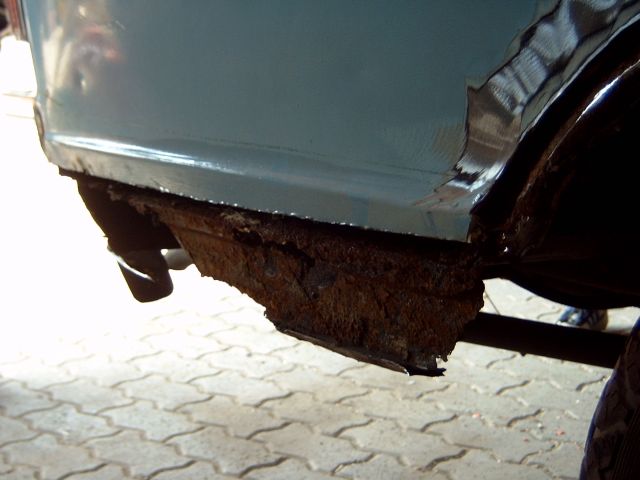

Dateiname: M2100016.jpg
17.04.05 08.47 |

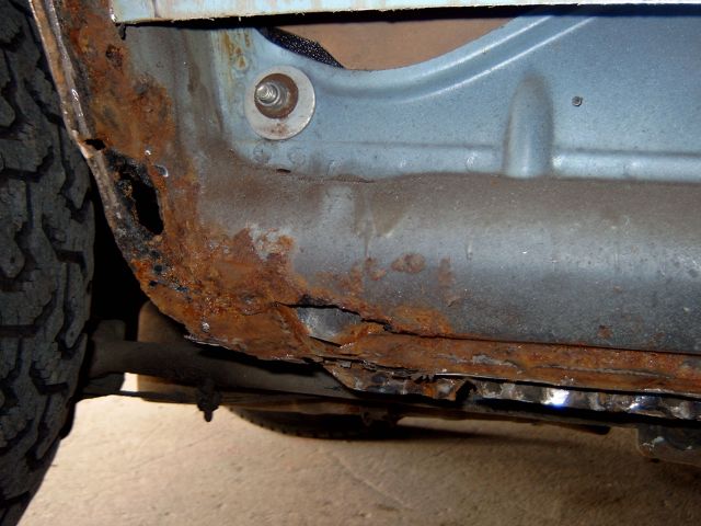

Dateiname: M2100017.jpg
17.04.05 08.48 |

Herkunft: München-Obersendlin
g
das is jettzt nur die rechte seite...
wie siehts an den anderen stellen aus?
geh mal auf die checklist zum kauf einer b-kadett, wurde damals von gert erstellt, da sind alle schwachstellen drauf..
so wie ich das sehe ist er durchaus zu retten , aber ob das bis zur miami party klappt ist fraglich,
eigentlich noch ganz gut : das verstärkungsblech im schweller ist nur "leicht metastasiert"
du musst dir überlegen obs eine reparatur oder eine restaurierung werden soll.
mehr fotos!
v.a.: achsaufnahme, wagenheber aufnahme, kotflügel runter: A-säule, hier bitte alle möglichen perspektiven.
wen die technik noch gut in schuss ist: mach es, ansonsten: vielleicht doch grey eagle spirit?

Ist das alles oder nur der Querschnitt einer Seite!
Ich habe Leutz schon schlimmere Autos wieder richten sehen!
Aber eins ist klar, das braucht Zeit und Geld!
Wenn du einen anderen kaufst, wei?t du auch nicht was du bekommst!
Wird der jetzt kmpl. gemacht und gut versiegelt, hast du wieder Ruhe!

guten morgen,
also, auch wenn ich sicher nicht der B-Kadett Blechfachmann bin, sieht das für mich nach den ganz normalen B-Kadett Rostproblemen aus, die sich alle lösen lassen ! Also auf jeden Fall nix mit "Quadern" ... definitiv nicht ! Da wurden schon ganz andere Kadetten wieder gerichtet. Endspitze, Innenschweller, Radl?ufe, Außenschweller ... alles nix ungewöhnliches ! Ich schätze, Du hast das Auto in eine "normale" Autoklempnerrei geschafft und die hatten sich das wohl etwas einfacher vorgestellt ... wahrscheinlich haben die nun in Anbetracht der Arbeit keinen Bock mehr
Also ich sage: machbar und definitiv kein Todesurteil
Ob das allerdings so "auf die Schnelle" zu machen ist, wage ich mal zu bezweifeln aber da fehlt mir eindeutig die Erfahrung ! Ich würde mir da auch unbedingt jemanden suchen der sich mit B-kadett Blech auskennt. Den Leuten geht die Schweißerei meist recht schnell von der Hand, da schon x-mal gemacht ... meine Hallenkollegen hier in BS würden das sicher in 2 Wochen schaffen ... aber halt in Braunschweig

Ok das sieht wohl mehr nach ner Restauration aus.
Mein Tip ist der gleiche wie von Cruiser.
Da muss nen echter Fachmann dran. Keine Werkstatt die dir nur nen paar Bleche drüber Bratet. Den dann bist du in ein Paar jahren wieder da wo du jetzt bist.
Ist allerdings ne Frage des Geldes
Leider.
Wenn du einen anderen nimmst weisst du nie welche Pfuscher dran waren.

...wie oben schon gesagt wurde, es gibt sicher schlimmeres, und machbar ist sowas immer...
hoffe, du findest jemanden, der sich reinkniet...meine Hütte ist leider auch schon voll...
