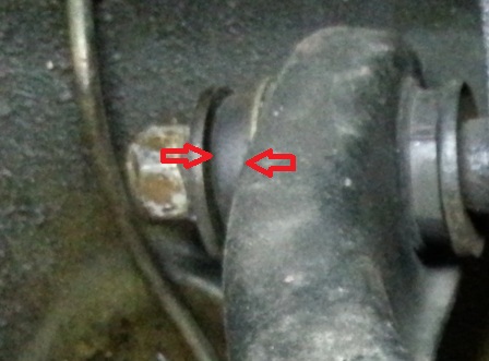

beim Umbau auf Scheiben Vorne ( habe 73er, 1,1ltr 50Ps mit Trommeln) ist mir was generelles aufgefallen:
Der Vorbesitzer meines B Kadetts , der mehrere hochwertige Fahrzeuge besitzt und auch selbst Schraubt und vom Fach ist, hatte selbstsichernde Muttern an der Vorderachse verwendet.
Ergebniss: beide oberne Querlenker waren zwar korrekt mit 45Nm festgezogen, jedoch durch die Reibung der Sicherung hatten sich die Gummies nicht gestaucht , selbst die U Scheiben zur Sturzeinstellung konnte man per Hand drehen, in der Fahrtrichtung hatten beide oberen Querlenker +/- 1 mm Spiel.
Abhilfe: Mutter ohne Sicherung verwenden , Gewinde reinigen ( Fettfrei) und mit 45Nm anziehen und anschliessend feste Schreibensicherung ans Gewinde.
Ich bitte mal um Kommentar hierzu , meiner eigenen Meinung nach sind solche sellbstsichernde Muttern bei solchen Verschraubungen mit kleinen Drehmomenten nicht geeignet.
mfg Kurting07

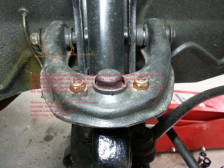

kurting07 hat dieses Bild (verkleinerte Version) angehängt: |

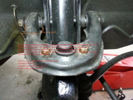

Auf dem Bild von Dir sieht es auch so aus als ob die Nachlaufscheiben in verkehrter Anordnung verbaut wurden. Bei den Opel GT Achsen (sollten die gleiche Einstellung haben wie beim Kadett?) werden die dünneren Scheiben vorne und die dickeren Scheiben hinten (in Fahrtrichtung) montiert.
Gruß Klaus
25.12.12 12.18 |

Hallo Klaus,
danke für die Richtigstellung , natürlich wird mittels der Scheiben der Nachlauf eingestellt und nicht der Sturz.
DasDanke für den Tip , dass die Scheiben nicht korrekt plaziert sind .
Das Bild zeigt wie ich es vor dem Umbau dokumentiert habe.
Ob der Nachlauf stimmt, bzw die Scheiben richtig plaziert sind kann ich nicht sagen, auch nicht ob vermessen wurde. Es gibt ja 3, 6 und 9 mm dicke Scheiben zur Einstellung des Nachlaufes.

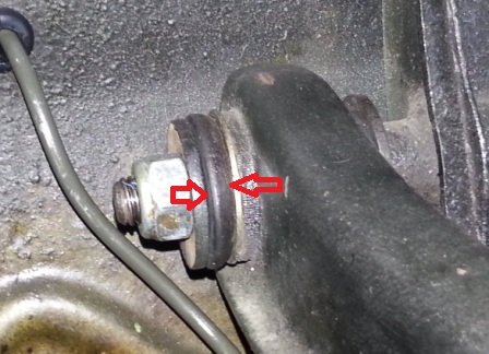

ich habe mal 2 Bilder gemacht vorher mit selbstsichernder Mutter und nachher mit leichtgängiger Mutter und Flüssigschraubensicherung ( jeweils mit 45Nm )
Da ist zu sehen wie ich das meine.
Es steht auch übrigens m. Erachtens nach falsch im Werkstatthandbuch:
Auch hier steht dass durchaus selbstsichende Muttern genommen werden dürfen, aber auch dass man generell hier mit 45Nm ferstziehen soll.
Beides zusammen ist m E. nach nicht korrekt.
gruß Herbert

Hallo nochmals zu den selbstsichernden Muttern,
es war definitiv so, dass die 45Nm nicht gereicht haben um eine Vorspannung zu erzeugen. Sie hatten nicht mal am Gummi angelegen.
Dies hötte ich niemals bemerkt.
Da ich aber auf Scheiben umgebaut habe und somit auch die Achsschenlkel wechseln musste, hatte ich das Spiel in der Querlenkerbefestigung bemerkt. Die Nachlaufscheiben konnte mal von Hand drehen!!!!
Die Muttern habe ich mit Drehmomentschlüssel dann aufgeschraubt ( hatten definitiv 45Nm).
Das heisst dass die Muttern die mein Vorgänger verwendet hatte allein schon um die 40 Nm an Reibung hatten.
Somit konnten überhaupt nicht die Nachlaufscheiben an die Achse gespannt werden.
Dies war an beiden Achsen so also definitiv keine Nachlässigkeit meines Vorbesitzers.
Ev gibt es ja verschiedene selbstsichende Muttern , die die mein Vorbesitzer eingebaut hatte hatten so einen blauen Plastikring drann ( wie übliche neue )
Ich kenne auch noch ältere Ausführungen , so war einfach ausgedrückt , nur am Ende etwas "verdrückt" und gingen dadurch schwergängig.
Eventuell hat diese ja weniger als 45Nm ...dann bleibt noch was zur Vorspannung übrig.
ich jedenfalls habe jetzt die Muttern nachgeschnitten ( nur den Plastikring raus) mit Bremsreiniger entfettet und mit Schraubensicherung das Gewinde bestrichen und mit 45 Nm ( mit belasteter Achse) festgezogen.
gruß Herbert
